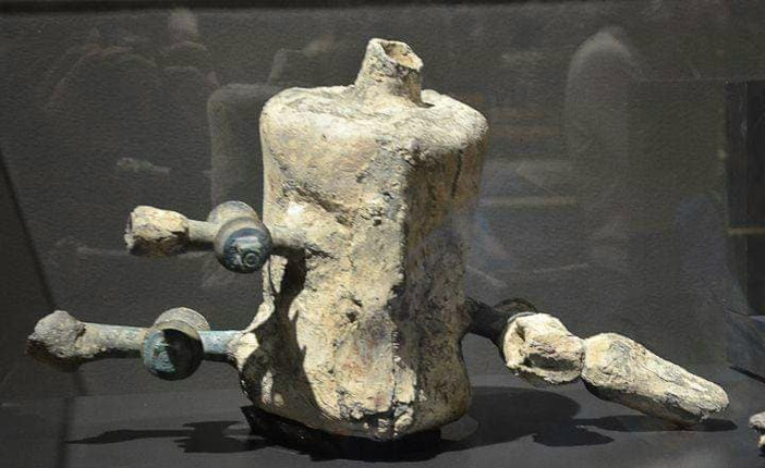

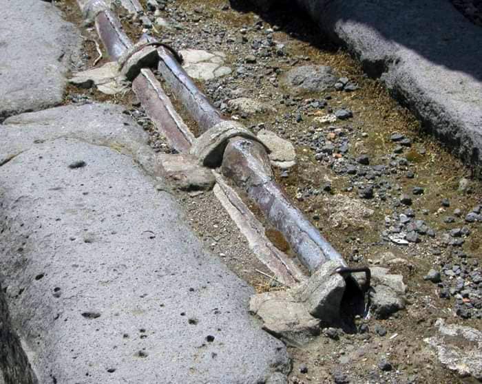

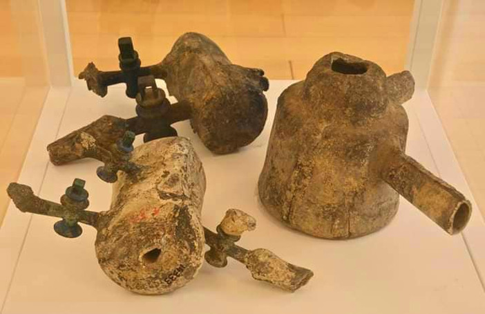

    Тайфуну такие краны и на гидравлику\пневматику пойдут.
    Кто-то отлично выполнил задание, преклоним головы.
    Сантехника в Помпеях которой 2000 лет не отличается от современной
    Археологические раскопки в древнем городе продолжаются и преподносят ученым очень интересные находки, например водопроводную систему, включая краны, вентили, муфты и смесители, которые совсем не отличаются от того, что используется в современно мире.
    Есть лишь одна разница, все что мы используем сейчас в Помпеях использовалось еще 2000 лет назад.
