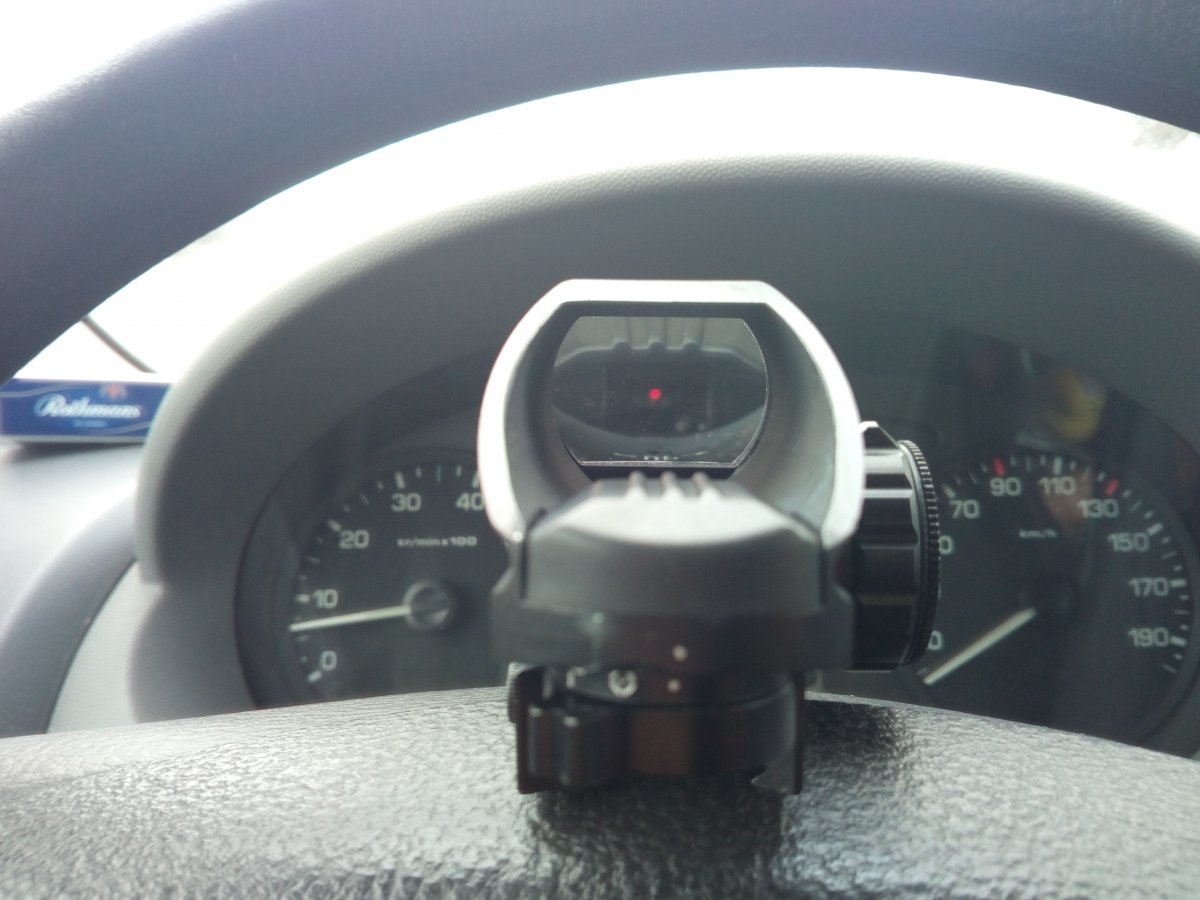

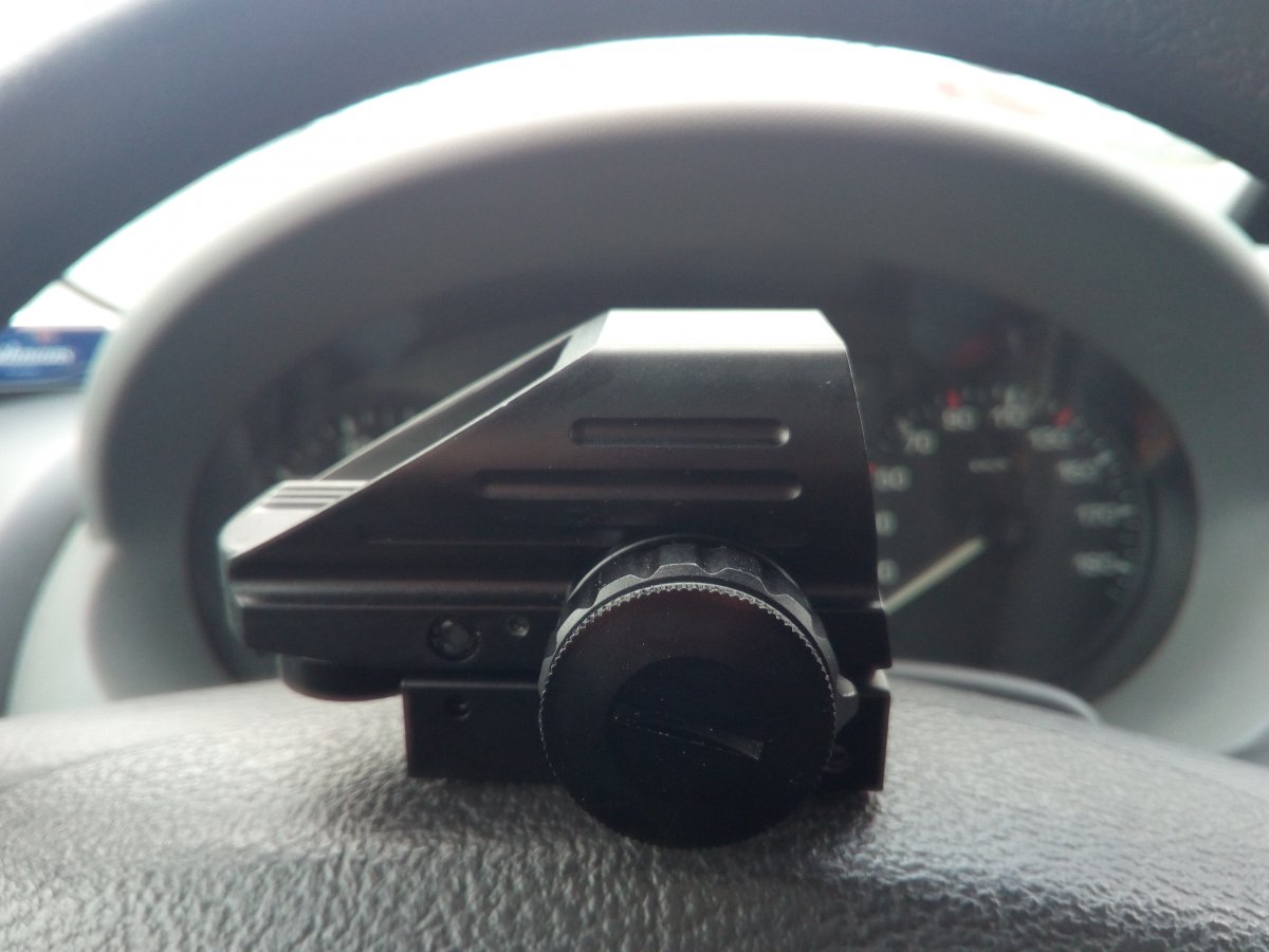

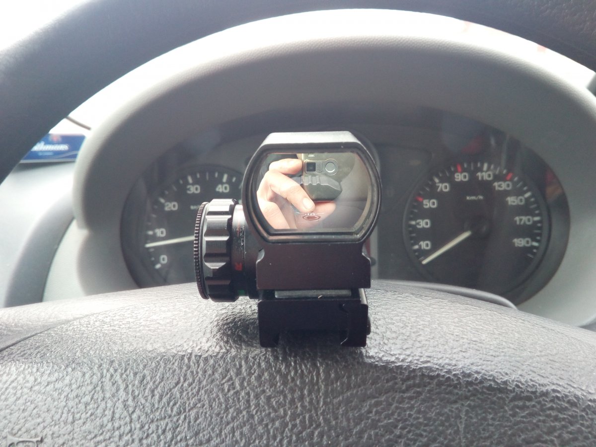

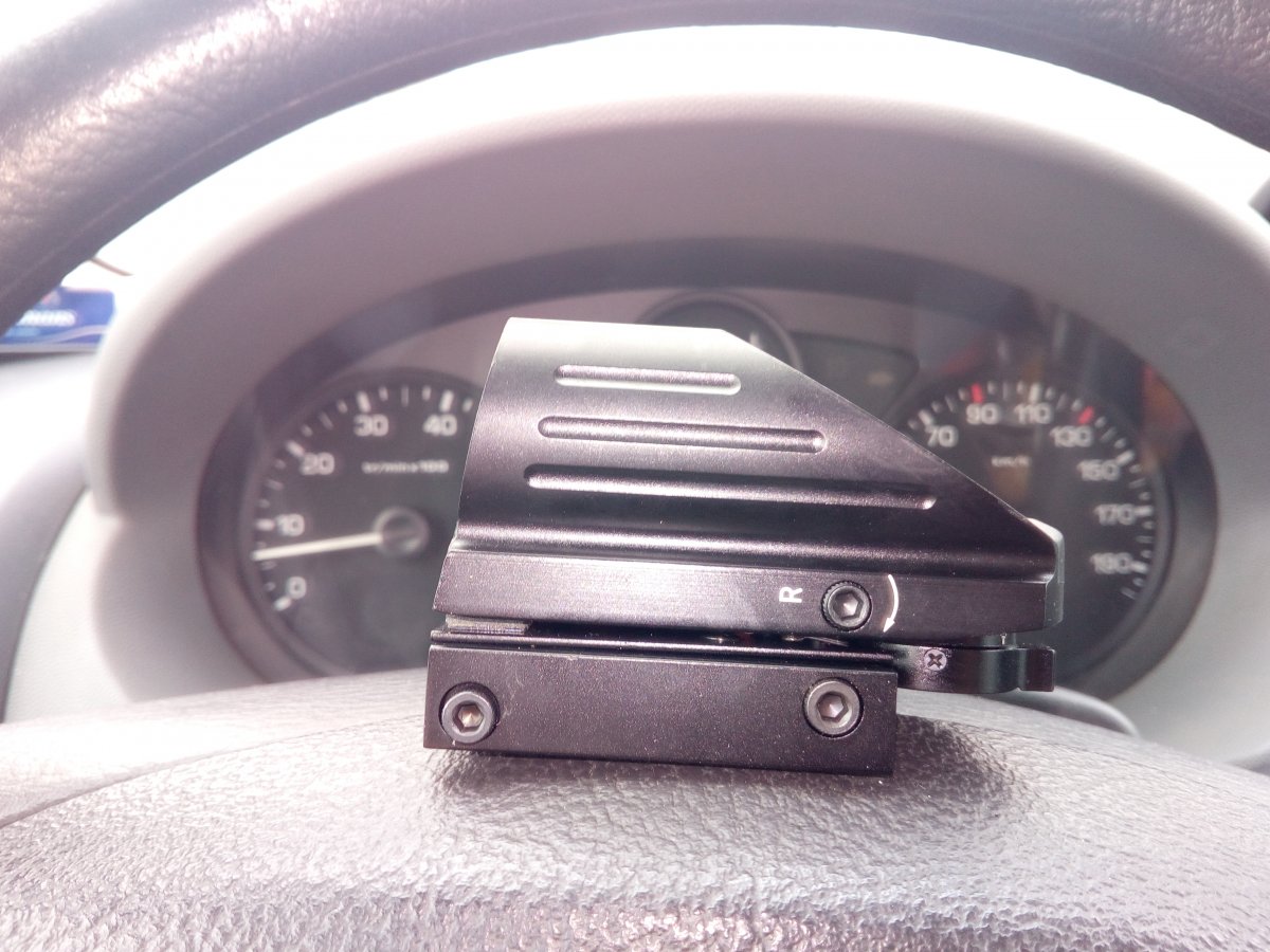

    Приехал сегодня колиматор:) На выходных буду пристреливать.

    Буду мега удивлен, если віживет после пристрелки )))) Искренне держу кулаки ;)

    Поберегите кулаки. Этот колиматор держит 12 калибр без проблем. Его ставят на Вепри и Молоты.Есть куча видео на ютубе.

    С нетерпением жду Вашего отзыва ) если выживет - закажу и себе ;)

    Выживает уже не первый год на неск. ружьях. Иногда требует пересборки руками, китайцы забывают затянуть винты.

    Какие именно, если не секрет? Может сразу глянуть, до пристрелки.

    Лучше всего сразу полностью разобрать (кроме снимать линзу и жестяную защиту зеркала излучателя) и аккуратно собрать на легком локтайте.
    А так они все одинаково хорошо держат.
