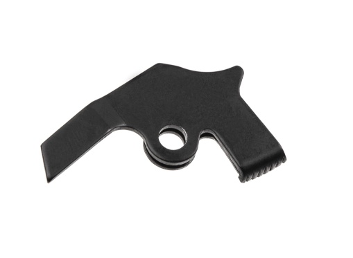

    У Вас проблема в тому, що неправильно працює ось ця деталь.
    Тобто не повністю блокується затворна рама при закритому затворі. Якби працювало штатно, то жодного руху назад цівкою зробити неможливо - якщо затвор закритий, то цівку не можна зрушити навіть на долі міліметра. Якщо ж цівка має такий великий хід назад, то пиляти треба було саме цю деталь та/або місце на рамі, де вона має з нею контакт. Те, що у "турків" курок б'є по рамі, якщо вона не знаходиться у крайньому передньому положенні - це такий своєрідний захист від пострілу при не повністю закритому затворі.:)

    Роз'єднувач, ага, я його теж трішечки шлифував, бо він просто с заводу був, як обрубаний, та гострим краєм просто різав алюмінієву ствольну коробку.
    Багато перечитав інформаціі з приводу ненаколу та побачив три причини, з котрих воно є:
    - Роз'єднувач
    - пружина бійка
    - тяга затвору
    У моєму випадку була тяга, я порівнював УСМ, роз'єднувач та майже все, міряв штангенциркулем із більш вдалими Таргетами камрадів, все один в один...
    На відео люфт більший, ніж насправді, знімав швидкоруч, не все розповів, вийшло трохи коряво(
    Насправді там люфт міліметр десь.
    akms1974 подобається це.
  22. Romych
    Romych Oberleutnant
    1.948
    Київ
    Так якщо затвор закритий, то жодного люфту взагалі не повинно бути. Якщо роз'єднувач працює нормально, то як не смикайте цівку, а тяги з рамою рухатись не будуть. А коли аж міліметровий люфт, то щось там не так.
    CHASER618, akms1974 та ТАКТИКІТ подобається це.
  23. ТАКТИКІТ
    ТАКТИКІТ Oberschütze
    Украіна
    Дяка за інформацію, спробую тоді ще погратися із роз'єднувачем, це вже просто діло принципу.

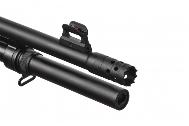

    Доброго камрады, хочу приобрести Таргет х 7, и удленнитель ствола, да никак не найду, подскажите какая резьба на дуле таргета ( диаметр, шаг) и может подойдёт удленнитель от Сайги 12? Там тоже накручивается на наружную резьбу, заранее благодарю за совет, с уважением!

    Добавлю что у девайса наружная резьба и накручена такая вот гайка защитная как на картинке, с уважением!

    Допоможе чи ні, на UZKON AS16 підходять подовжувачі від FABARM SDASS. Можна в Ібісі спробувати чи стане такий подовжувач https://ibis.net.ua/products/smennie-choki/search/uzkon/ , чи якщо в когось з знайомих є такий UZKON теж спробувати, якщо стаэ без питань то це Ваш варіант https://ibis.net.ua/products/details/chok-fabarm-multichoke-full-kal-12/ , собі брав саме такий.
