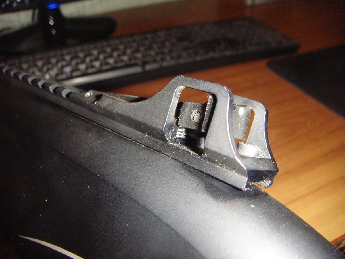

    У меня примерно так. Поставил длиннее винт а под планку пару пружин от щеток для электро двигателя.

    Буквально сегодня со стрельб. Стрелял в том числе и пулей Тахо Дьябло Спин. С 50 метров первое попадание в металлический гонг, 10 дюймов диаметр. С 60-прицельные мишень закрывают, тут конечно тяжелее. Или коллиматор, который по цене будет равен оружию. Вот фото моих прицельных, пружин под целиком две. Более подробно, можете у меня в мордокниге посмотреть. https://www.facebook.com/profile.php?id=100017211494862
