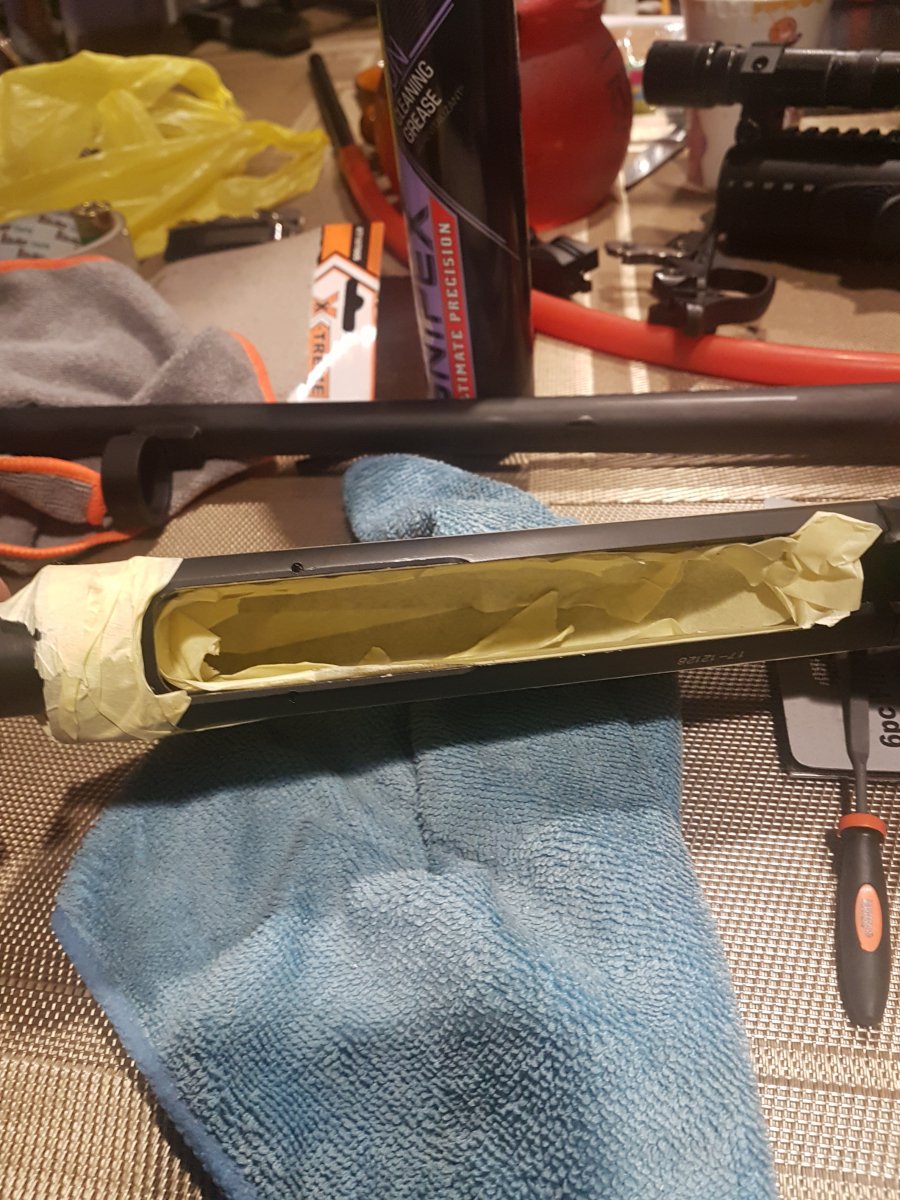

    Всем привет. Недавно стал обладателем Таргет Х7.
    Первое впечатление, ружье хорошее.
    Но хотелось бы пробежатся по недостаткам, которые сразу бросились в глаза.
    На цевье три планки пикатини, они довольно острые и давят в руки. Хотя само наличие их, это плюс, но при моем хвате, они мне мешают.
    Для этого была куплена Фабовская рукоядь переноса огня. Оригинал. Жаль, что узнал о репликах только сегодня, почитав эту тему, наверное взял бы реплику.
    Мне очень удобно.
    На мой взгляд края окна заряжания имеют немного острые грани. И в сочетании с тугой пружиной может травмировать пальцы. Вчера пилил. Но об этом ниже.
    Третье, очень упругая пружина магазина.
    Храню ружье с полным магазином фальш патров, надеюсь она ослабнет.
    Ну и целик, который требует доработки. Еще не делал, поставил коллиматор с алиэкспресс от vector optics, по отзывам держит 12 кал и имеет блокировочный винт, что бы не слетели настройки. В районе 1200гривен. Уже установлен и отрегулирован при помощи патрона холодной пристрелки. Пострелять планирую на днях.
    По поводу распиливания окна мне важно было первостепенно скруглить края для более кофортного заряжания, не на скорость.
    Предварительно обклеив малярной лентой всякие направляющие и внутри всю ствольную коробку, что бы меньше попадало стружки. Обработал. И понял, что зря обклеивал маляркой, все равно пришлось все вымывать не дорогим оружейным маслом Хадо, по 80грн баллончик. Очень хорошо смывает стружку.
    Возможно это не первый напилинг, но заряжатся стало лучше, а что дальше, пилить еще или оставить так - со временем будет видно.
