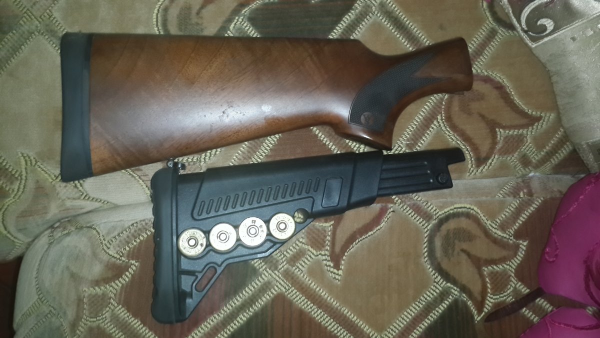

  12. Димон М-20
    Димон М-20 Gefreiter
    85
    атлантида
    подскажите не могу снять приклад на х7 кнопка не нажимается штифтуют их в магазине не вкладывается в 80см как его снять
  13. akms1974
    akms1974 Leutnant
    1.698
    Тайга
    Что то я не совсем понял вопрос... Это вы имели ввиду кнопку, которая на прикладе? После нажатия на кнопку можно снять приклад?
    С ув. Сергей!
  14. Димон М-20
    85
    атлантида
    именно так
  15. akms1974
    akms1974 Leutnant
    1.698
    Тайга
    Я лично снимаю так: беру ручку/ тоненькую отвертку нажимаю кнопку и снимаю приклад!
    С ув. Сергей!
  16. Димон М-20
    85
    атлантида
    да в теории и на видео оно так даже без отвертки пальцэм а в реальности у меня кнопка утапливается на 1мм и становтся намертво поэтому хотелось бы увидеть поближе устройство этой кнопки дабы понять что в магазине могли выдумать говорят давай нам в мастерскую мы штифт снимем не бесплатно есесвено

  18. Vor4yn Надоелый
    Vor4yn Надоелый Stabsgefreiter
    177
    Kharkiv
    Стволы хромированы совершенно одинаково и у Хатсана и у Таргета!

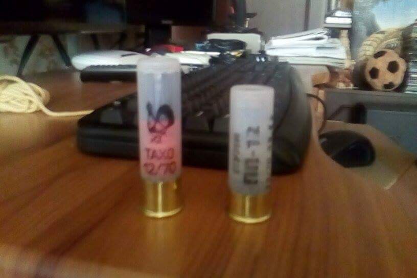

    А по поводу емкости магазина, так я вам скажу следующее. Длинна магазина и на Хатсане и на Таргете фактически одинаковая, различия в миллиметрах. И емкость магазина зависит только от длинны снаряженного патрона! А его длинна зависит от того чем вы еготснарядите и для какой цели! Одних помещается 6+1 а других 7+1!
  20. Vor4yn Надоелый
    177
    Kharkiv
    Вот на фото два патрона. Слева ТАХО ураган длинной 62мм.(6+1), справа ТАХО ПП-12 длинной 52мм.(7+1). Оба закатаны из 76-й гильзы (кажется) но с разной пулей и длинной пыжа.

  21. Vor4yn Надоелый
    177
    Kharkiv
    Вы можете закатать патрон и меньшего размера (длинны) и в ваш магазин поместится даже больше чем 7+1 ;))

    Подтверждаю, их штифтуют в некоторых магазинах.
  24. Vor4yn Надоелый
    177
    Kharkiv

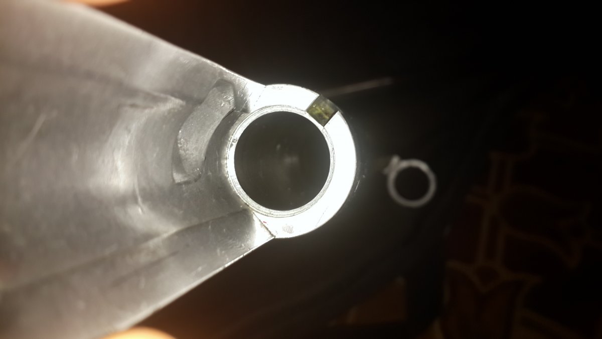

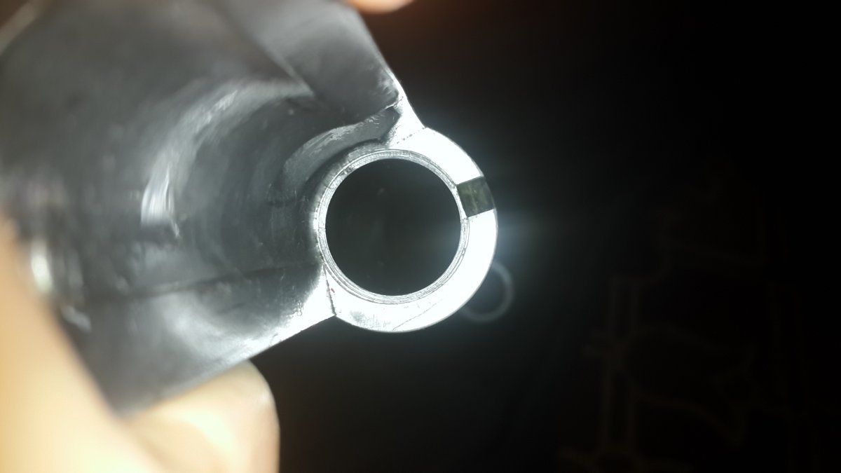

    Вот сам приклад. На его левой стороне, над рукоятью, видна кнопка ( только с одной стороны!)
  25. Vor4yn Надоелый
    177
    Kharkiv
    Нажимаем на кнопку. Она, по началу, очень тугая, и утапливаем достаточно глубоко, на всю толщину стенки рукояти!
  26. Vor4yn Надоелый
    177
    Kharkiv
    Тянем приклад из рукояти...
