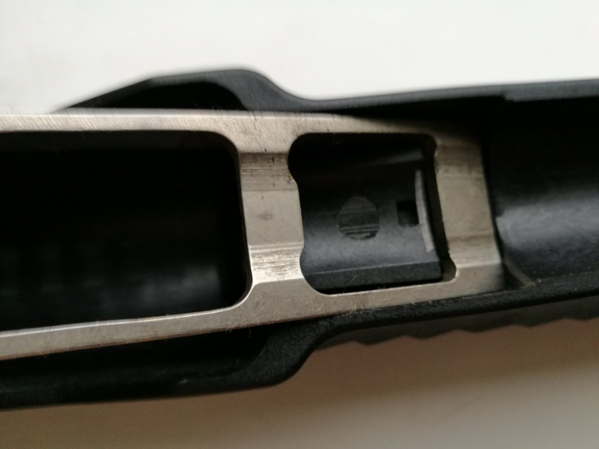

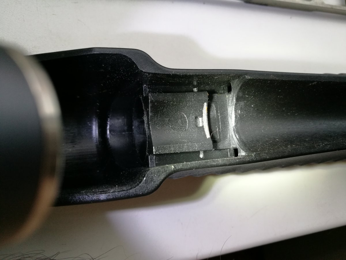

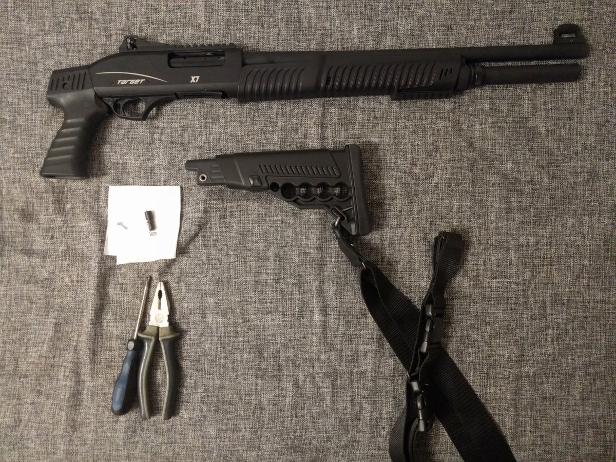

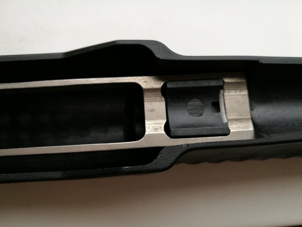

    Итак.
    Поборол я обе свои проблемы с x7.
    1. Самый простой, быстрый и щадящий способ снять заблокированный приклад - мелкий шуруп вкручиваем в кнопку по центру.
    Кнопка довольно твердая, у меня он зашел на 2-3 мм и этого хватило.
    Дальше плоскогубцами выдергиваем ее наружу, вытряхиваем гайку, вставляем кнопку назад.
    Встала без вопросов, защелкнулась, дырка в самой кнопке минимальная.
    2. Решил пилить не мушку а целик.
    Сам целик снимается с пластины, на которой он поднимается, с боков стачивается по 1-2 мм, мажется черной краской и вставляется на место.
    Теперь его можно поднять на нужную высоту.
    Но! Нужен винт намного выше родного и крайне желательна более тугая пружина, иначе болтается.
    Мне повезло, подобрал и то и другое у соседа в гараже.
    На все ушло полчаса.

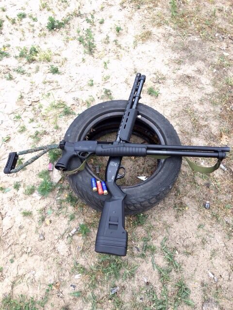

    image.jpeg image.jpeg image.jpeg image.jpeg Дело было так:

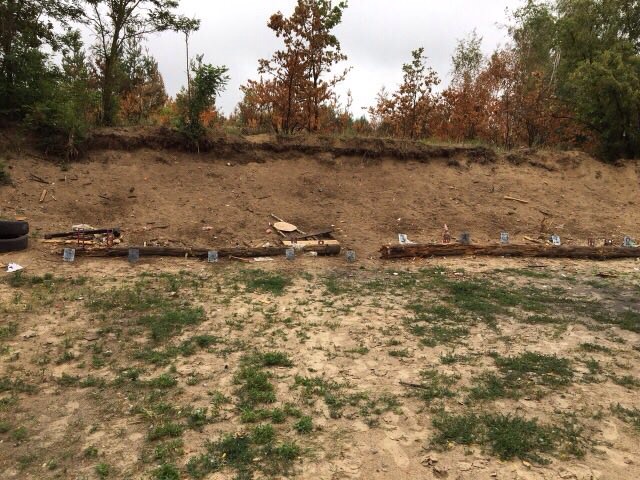

    Протестировал картечь на разные дистанции, пострелял дробью по попперам и пуля Тахо Практика на 35 м
    В целом доволен)
  20. bill1982
    bill1982 Stabsfeldwebel
    693
    На складной приклад пришаманю щеку, а то вкладка не комфортна.
    Люфт есть , но и попадания тоже - есть)))))), решил пока его оставить.

    Камрад, вернитесь к стоковому "веслу" и будет Вам щастье:)

    Камрад, он же "голый" как вы это себе представляете? ... без обид...

    Понимаю, может сменю на весло)))
