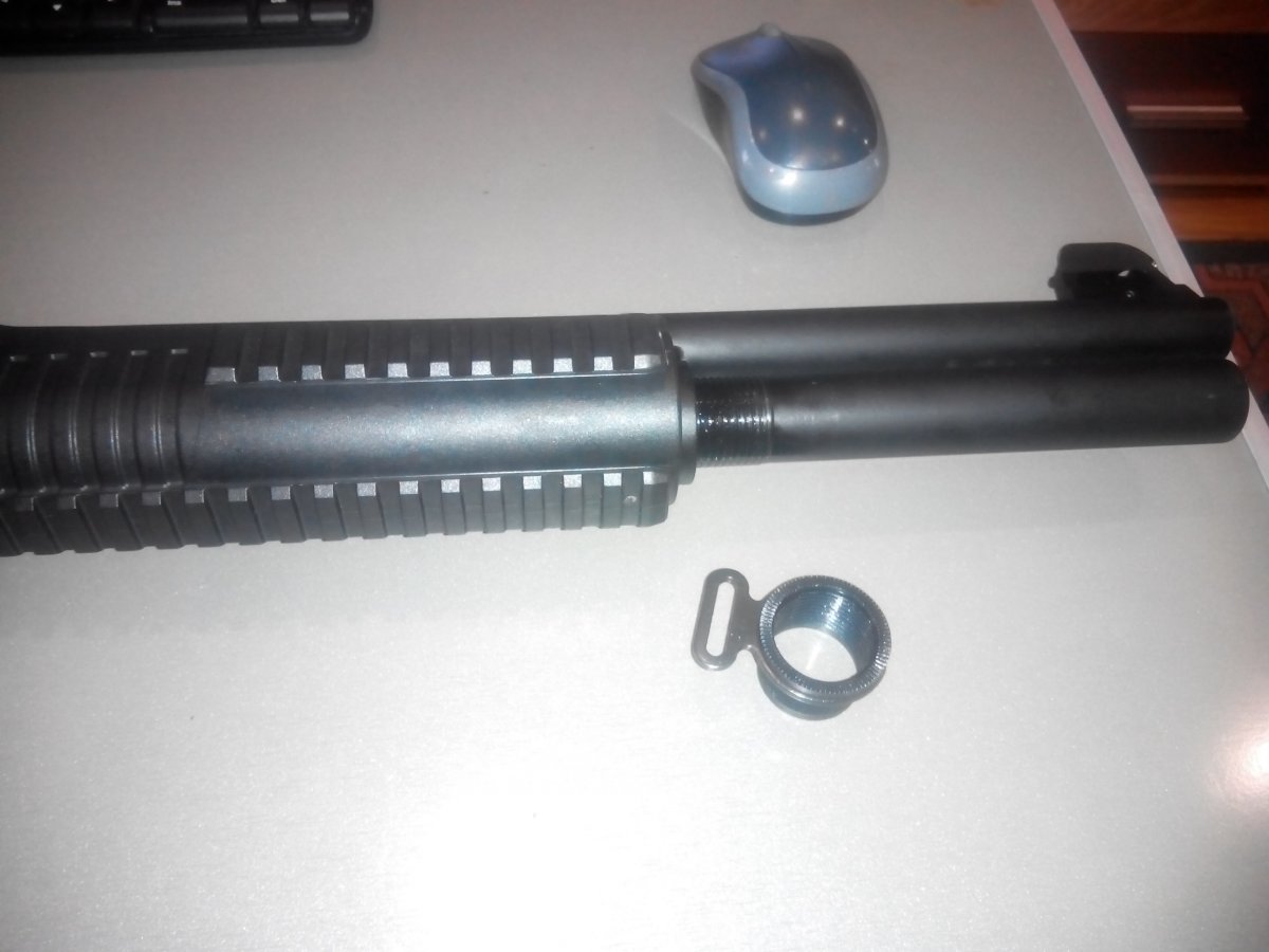

    Привет Всем!! что то не могу разобрать Таргет х7. скрутил гайку но ниче не снимается. что делать ??
  11. TipaPovar
    TipaPovar Schütze
    Харьков Украина
    ели снял, трындец .. теперь магазин не могу открутить ))

    Нажимаєте кнопку роз'єднувача (перед скобою), цівку на себе й витягуєте ствол з затвором і цівку
  13. Р а д і с т
    Р а д і с т General-major
    5.409
    Київ
    Магазин на фіксаторі різьби. Щоб відкрутити, треба розігріти промфеном. Тільки нашо Вам відкручувати магазин?

    2а патрона только входит , не могу понят чего (((

    Там стоит блокиратор, его надо вынимать через пепедний срез магазина
    Надіслано від мого Redmi 4X, використовуючи Tapatalk

    у меня там пластиковая типа шайба , я думаю она лопнет если я ее захочу достать

    Тре винути обмежувач. Підковирюєте зовнішню шайбу з пукльовкою, нахиляете її і виймаєте, відкривається доступ до обмежувача, виймаєте обмежувач.

    То не шайба, то грибок обмежувача :)
    витягуйте, нахиліть вниз, все зайве випаде :)

    Всем спасибо ))) все получилось )))

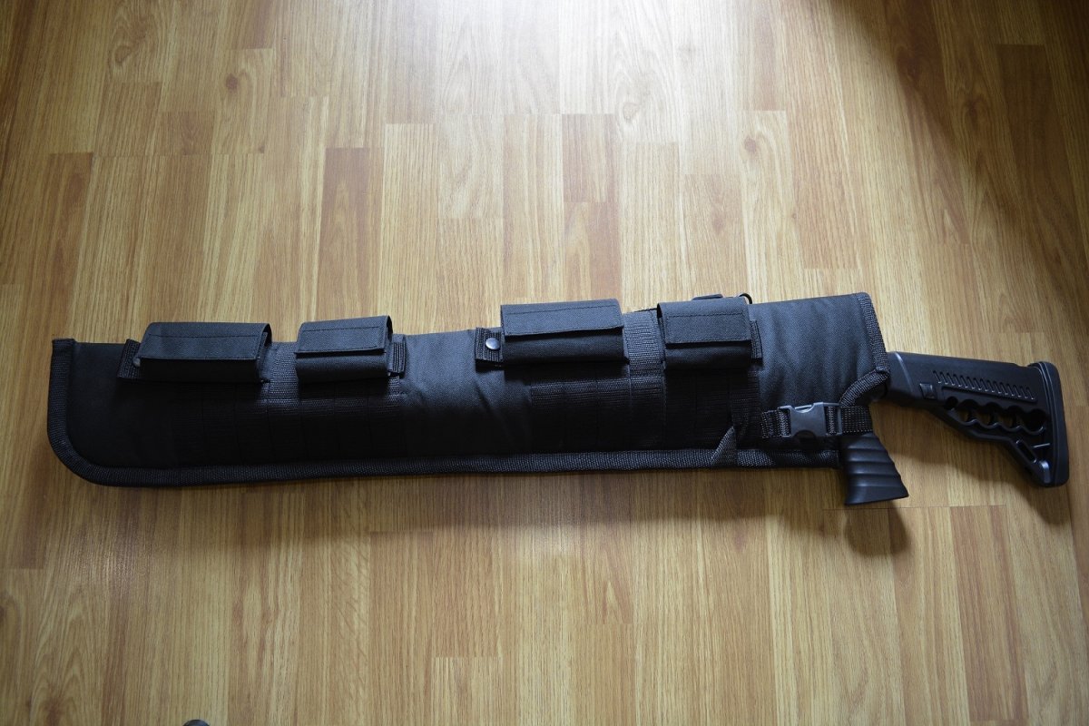

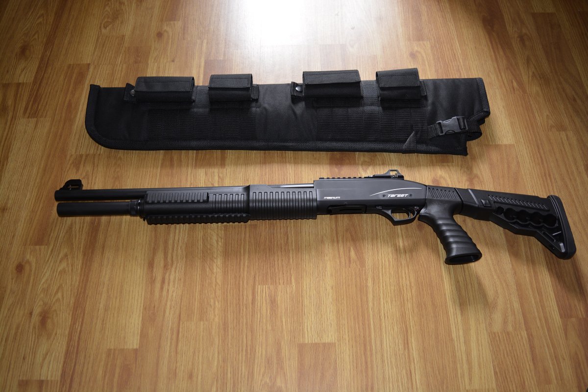

    Так выглядит моя обновка ))
