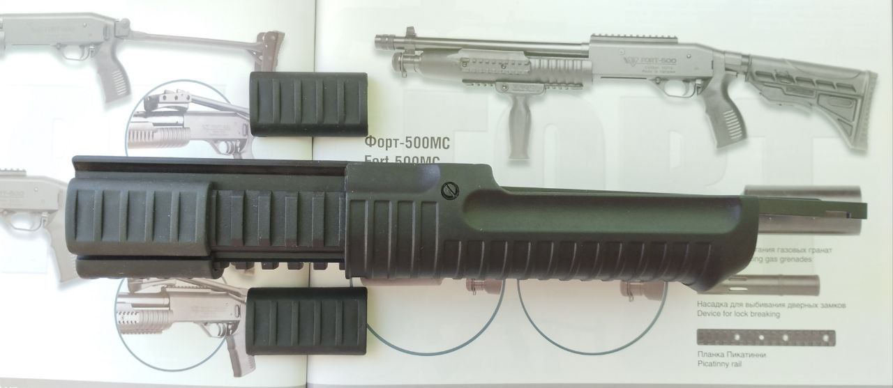

    Бо навіть в ютюбі я знайшов пару трійку відеороликів, пару незрозумілих обзорів, з яких нічого не зрозуміло. Бо на моєму досвіді є переваги, є і недоліки конструктивні. Загалом є багато чого обсудити. Наприклад те що форт почав виготовляти цевье нового зразка. Правда ще десь роки три тому, але тільки зараз руки дійшли це замовити.

    Приветствую. Не флуда ради, камрад на заднем плане, каталог форта или что это за изображении продукции? Раньше не доводилось встречать.

    Каталог - комерційний рекламний, але на жаль не мій. Це людина з форта на ньому робила фото для мене, але на мою пропозицію продати його мені, відповіла що це єдиний екземпляр в нього залишився. На жаль...
