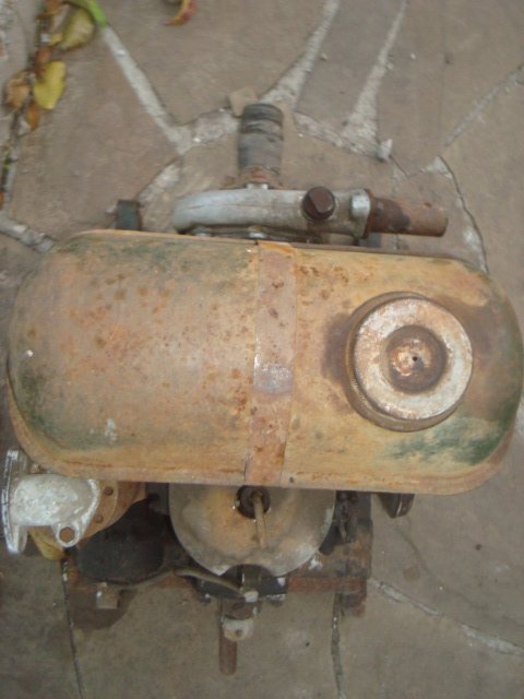

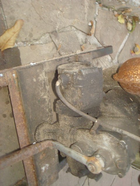

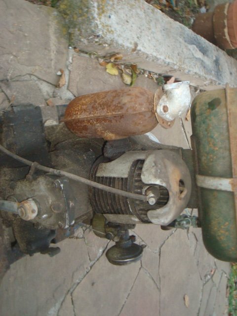

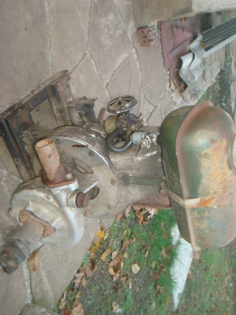

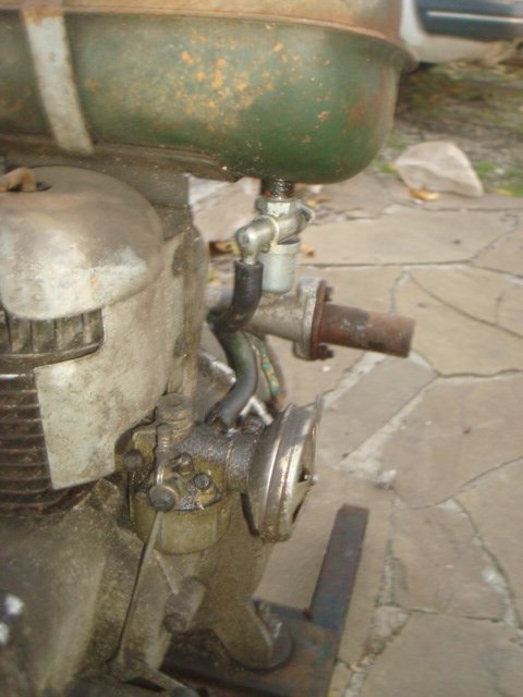

    Всему сообществу доброго дня и хорошего настроения !!! Нашелся вот такой агрегат. Хотелось бы определиться со спросом и ценой. Есть еще такой же, но полуразобранный..

    А я и не говорил, что военная.. Хотя человек, у которого ее нашли, всю жизнь проработал водителем в военных организациях, хотя и был гражданским.. У него, на чердаке, куча всякого военного барахла..

    апарат хорошый на рынке продают востановленный за 2.500

    У этого, в бачке, еще и бензин остался, правда закокосовался, еле топливный краник спицей прочистил... Дальше не лез, хотя было желание разобрать до винтика и собрать потом. Но стартер тугой, компрессия присутствует..

    на нем поршень и кольца с МИНСКА подходят

    Пока неизвестно..Есть хороший спец, который сможет привести ее до ума. Но нужно определиться: а стоит ли ??? А то работа окажется дороже предмета..

    Там нечего приводить. Снимите промойте карбюратор. Он там простой как двери. Проверьте искру. Там система на магнето практически неубиваемая. Проверьте масло в редукторе, пробка вверху возле заводной ручки. Сливная внизу. Но бывают модели где ее нет. Свежую свечу. При наличии искры, вверху на цилиндре откручиваете иглу декомпрессора туда бензина со шприца. И пробуете заводить. Если есть хлопок. С бутылки сделайте подачу прямо в карб.На карбе рычажок двигаете он меняет обороты. Вроде все. Техника дубовая. Но особового спроса нет. Бенза жрет прилично но и качает кубов 20 в час. Свои продал по 1500 грн. Один по запчастям до сих валяется. Потолок как Вам озвучили 2500. Как то так.
