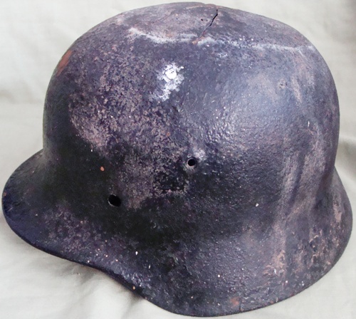

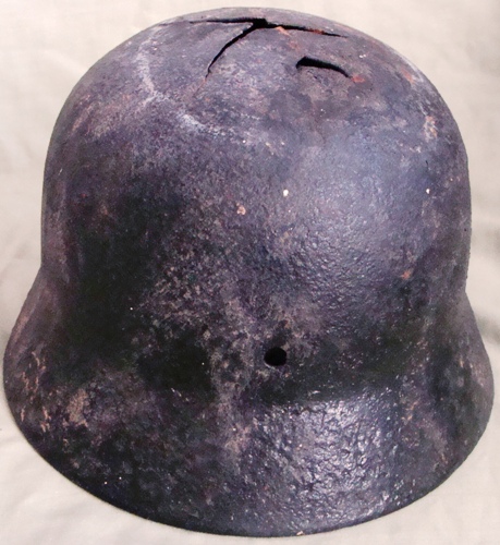

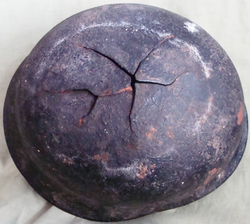

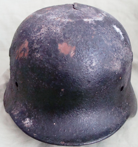

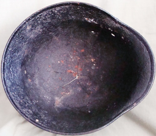

    Добрый день всем учасникам!
    Прошу помочь новичку. Краска на каске не родная, и я хотел бы ее очистить, но с возможностю сохранения родной краски. Как это можна сделать? Прошу также помочь в опредилении типа каски, а также что могло вызвать такие повреждения?

    5.200
    У вас похоже М40 модель каски 64-го размера.Если хотите очистить шлем от черной краски, то нужно применять смывку, но я сомневаюсь что на ней осталась родная краска.А по хорошему нужно ее реставрировать пропуская через электролиз и потом варить трещины c последующей реставрацией.

    Такое повреждение могла вызвать взрывная волна - причем изнутри касона.

    Да,врядли родная краска осталась.И трещины видимо не боевые.Чистить,заваривать трещины и неплохой шлем выйдет.

    была у меня м35 тоже по рже покрашена черным .я ее обработал oven cleaner от amway .подержал минут 15 смыл краска черная сошла вместе со ржавчиной.местами вылезла родная краска.правда процент ее был не большой и каска отправилась на электролиз.так что если для себя хотите увидеть что под чернотой попробуйте.а лучше сразу электролиз дабы время не терять.

    Судячи з того як її порвало (з середини), в вашому касоні замерзла вода. А лід як відомо рве речі в яких знаходиться...

    Трещины не боевые, это время. Краску родную вряд ли вытяните. Вот например-если осколок изнутри влетает. В остальном все сказали. С ув.
