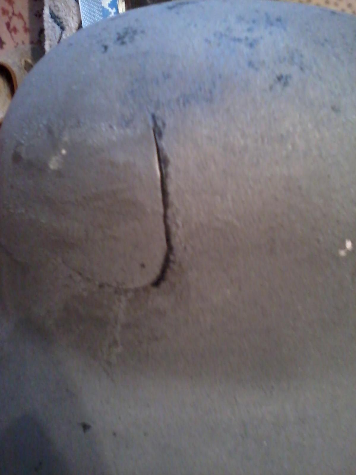

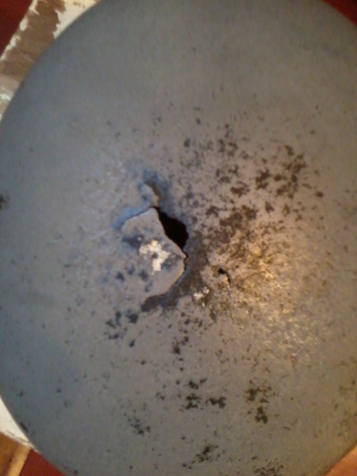

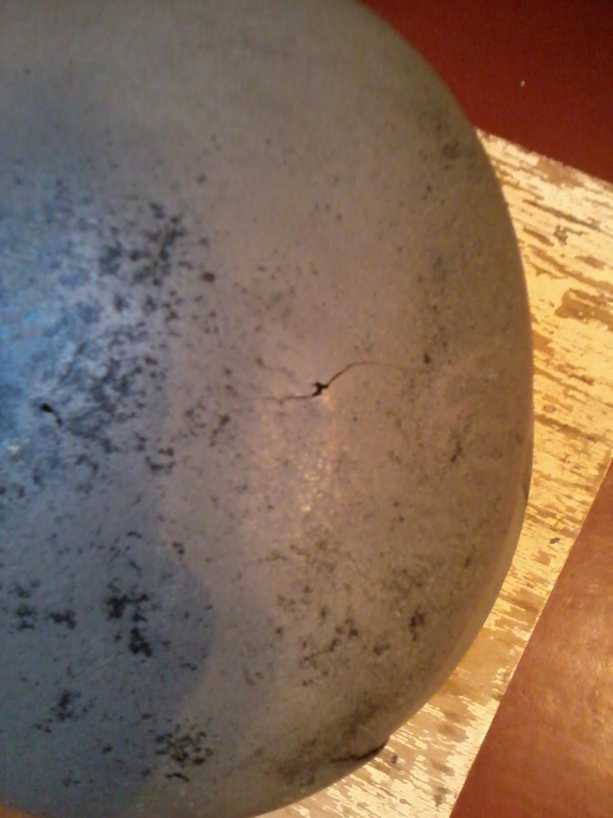

    Приветствую! Чем луче заделать дыры и трещины? Сварки нет.

    С дефектом на втором фото без сварки никак- нужно вжимать на место и прихватывать, можна конечно шпатли навалить, но это кака

    Холодной сваркой можно? Или эпоксидкой?

    Холодной сваркой-это уже совсем в крайнем случае,если каска в труху.В вашем случае видно крепкий метал который вполне реально заварить.Если лично у Вас нет сварки,я думаю это не беда,ищите сварного,не в пустыне же живете.

    Может нагреть, и выпрямить? На холодную ведь, лопнет еще сильней?

    Лучше всего не поленится и найти все таки сварщика за магарыч . Если бы было решето, тогда можно использовать все что мажется, а там всего то пару дырок. ИМХО.

    Чтобы локализовать трещину и не дать ей дальше распространяться надо под лупой разглядеть её окончание и просверлить в этом месте отверстие диаметром 2 мм ,можно потом отверстие чуть продлить алмазным круглым надфилем . варить не сплошным швом а точками , подкладывать под сварку медяшку .
