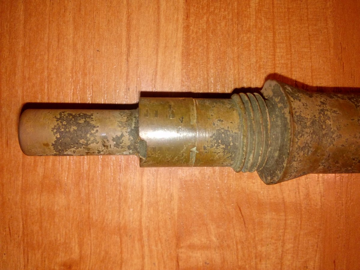

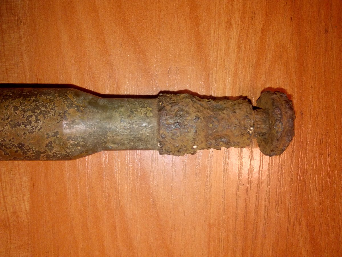

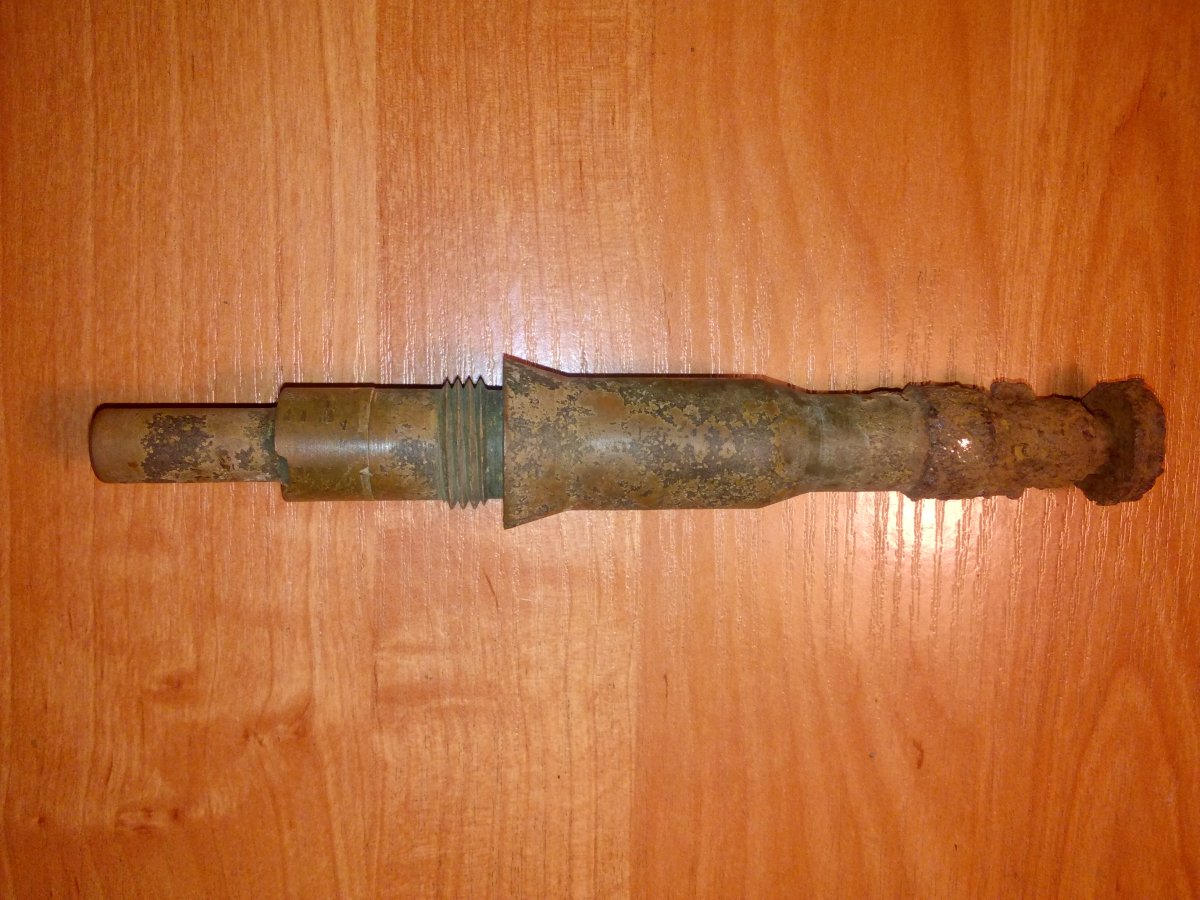

    Уважаемые спЕцы, пожалуйста, помогите определить. Это I.A. Mle 1915 или I.A.L. Mle 1916 ? Mle 1915 , содержит трубку с мелинитом...
    Клеймение отсутствует полностью. Чье производство ?
    - Благодарю за внимание и ответы.-

    I.A.L. Mle 1916

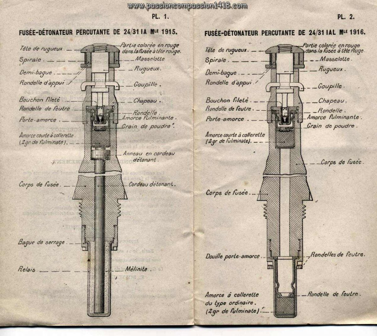

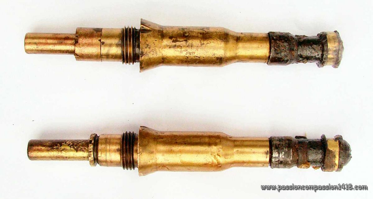

    Ваша находка—модель 1916. На фото—вверху; внизу —модель 1915.

    Благодарю всех ответивших. Уже уразумеу . что мой Mle 1916.
    Жаль, что ни одного клейма....

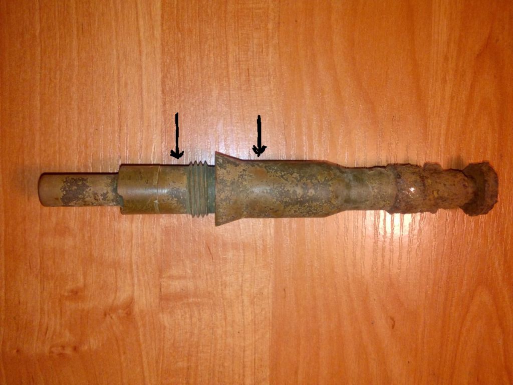

    Если аккуратно под струёй воды потрёте твёрдой стороной губки для мытья посуды, то в этих двух местах скорее всего обнаружите малозаметные (потому, что латунь покраснела) надписи, нанесённые чёрной краской.
    Типа такого: в нижней части - E.C.P.13 39
    В верхней - 24/31-R.Y.G. 1916

    Благодарю за совет, метод ,,посудной губки,, знаю. Может и было. Под слоем пылегрязи, красивая , коричневая патина. Следов штемпеля , не осталось.

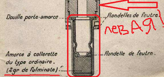

  10. A10A
    A10A General-leutnant
    23.941
    Київ, Україна
    ...замЕчу - детонатор в данном приборе - на месте,
    2 грамма гремучей ртути,
    красивый корпус из красной меди,
    на стакАне левая резьба...
    Myagkor, Андрій Заболотній, 250RIR та 2 іншим подобається це.

    Немного не до понял. С начало шла левая резьба, а потом перешли на правую ? У меня в 1918 правая.

    Благодарю Вас , А10А .Нижний ,,КД,, помимо кернения еще обжат плашками. А есть еще и верхний.... ,,Прибор,, мокнет в лесу... В остальной подборке фр.трубок , резьба гильзы нижнего КД, нормальная-правая. (проверю)
    - С уважением -

  13. votaga
    votaga General-leutnant
    30.360
    Возможно в зависимости от вращения по нарезам и скорости могли резьбу резать разной.

    Доброго времени.
    Еще раз благодарю ответивших. Пересмотрел резьбы имеющихся макетов с аналогичными стаканами нижнего детонатора. Перечислять не буду, пальцы поломаешь , печатая обозначения французских моделей . Все резьбы ,,нормальные,, - правые. Все имеющиеся в подборке макеты, найдены по событиям 19-20 г.г. или по ВМВ. Некоторые сделаны в Польше.
