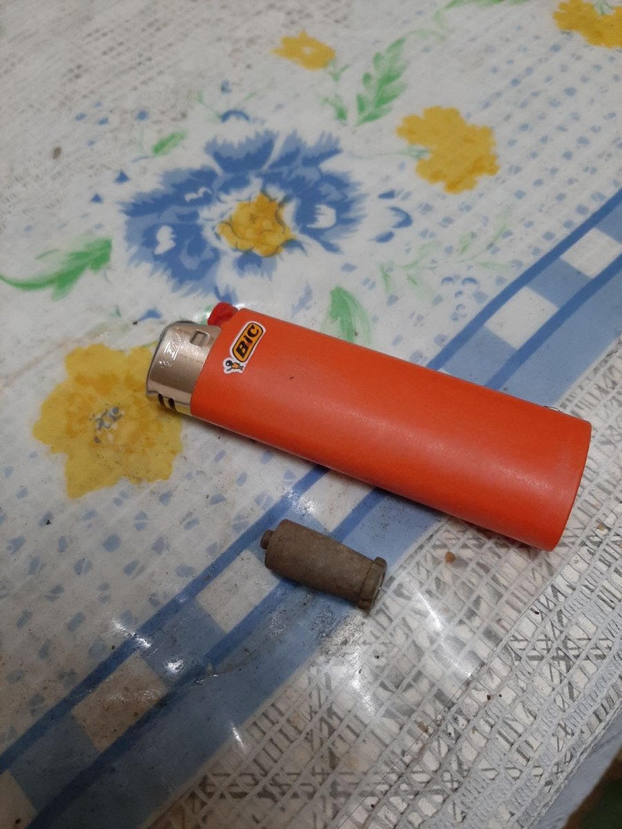

    Приятель с копа скинул фото, хочет узнать, опасен ли данный взрыватель в таком виде?
    Если я правильно определил то это Ктм-1.
    Прошу поправить если я не прав.

    Ну да, ктм-1. Полностью безопасен.

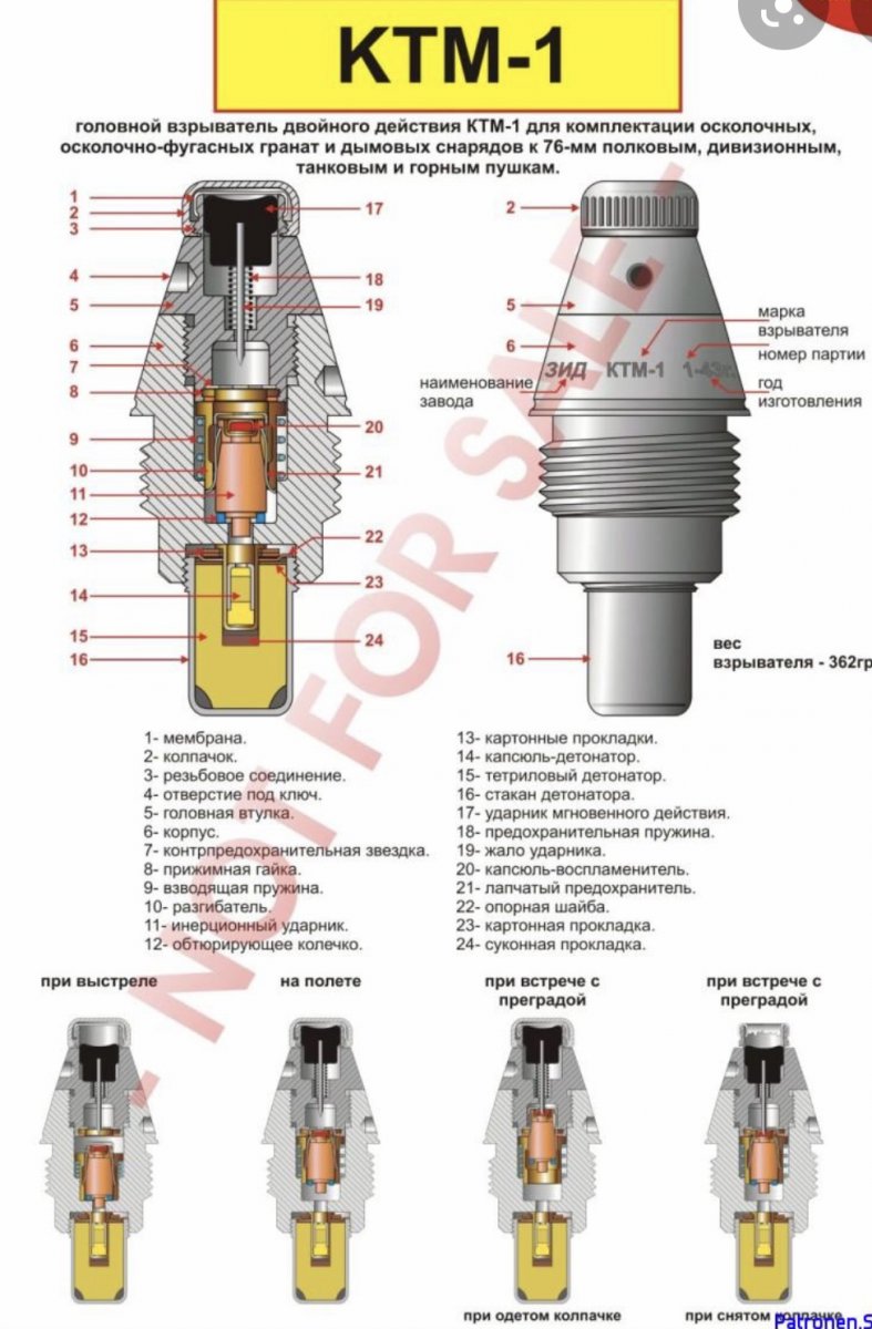

    По схеме там еще присутствует капсюль-воспламенитель. Насколько безопасен он?
    Вопрос скорее теоретический. Просто в свое время поднимал такой-же и в похожем сохране. Естественно закопал обратно. А вот теперь задумался, может можно было сделать ММГ? Что будет, если, скажем, чистить электролизом? И насколько его безопасно было бы разобрать в такой комплектации как у ТС? Понимаю, что "крутить" подобное вовсе небезопасно, особенно дилетанту. Но тем не менее... Повторюсь: вопрос чисто теоретический.

    Капсюль-воспламенитель в нем полностью безопасный, можете не переживать.
    Главная опасная часть - капсюль-детонатор и сам детонатор уже откручен.
    Теперь, по сути, это просто механизм взрывателя без колпачка.
    На счёт чистки - можете просто расжечь костер, и в угли бросить этот взрывак на пол часа что бы хорошо нагрелся. Потом достаете и бросаете сразу в воду (в ведро или в водоем). Как остынет доставайте и все, ржавчина вся либо отпадет, либо будет ослаблена и легко сниметься железной щеткой а лучше насадкой на шуруповёрт. Будет идеально белый металл.
    Ну и заодно не будете на счёт капсюля переживать ;)
    Только стоит ли заморачиваться? Это самая рядовая и простая вещь, за коп таких по десять штук поднимаю :)

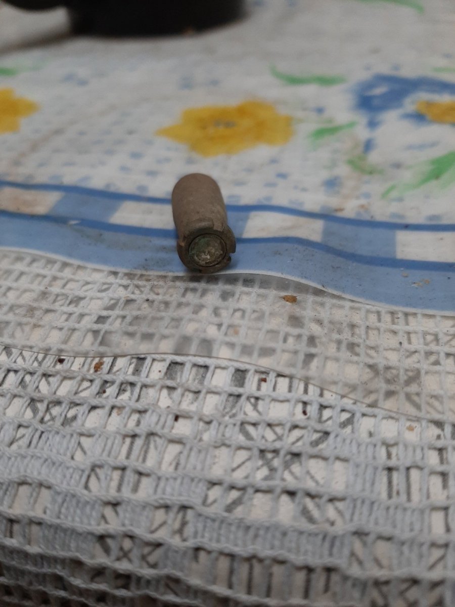

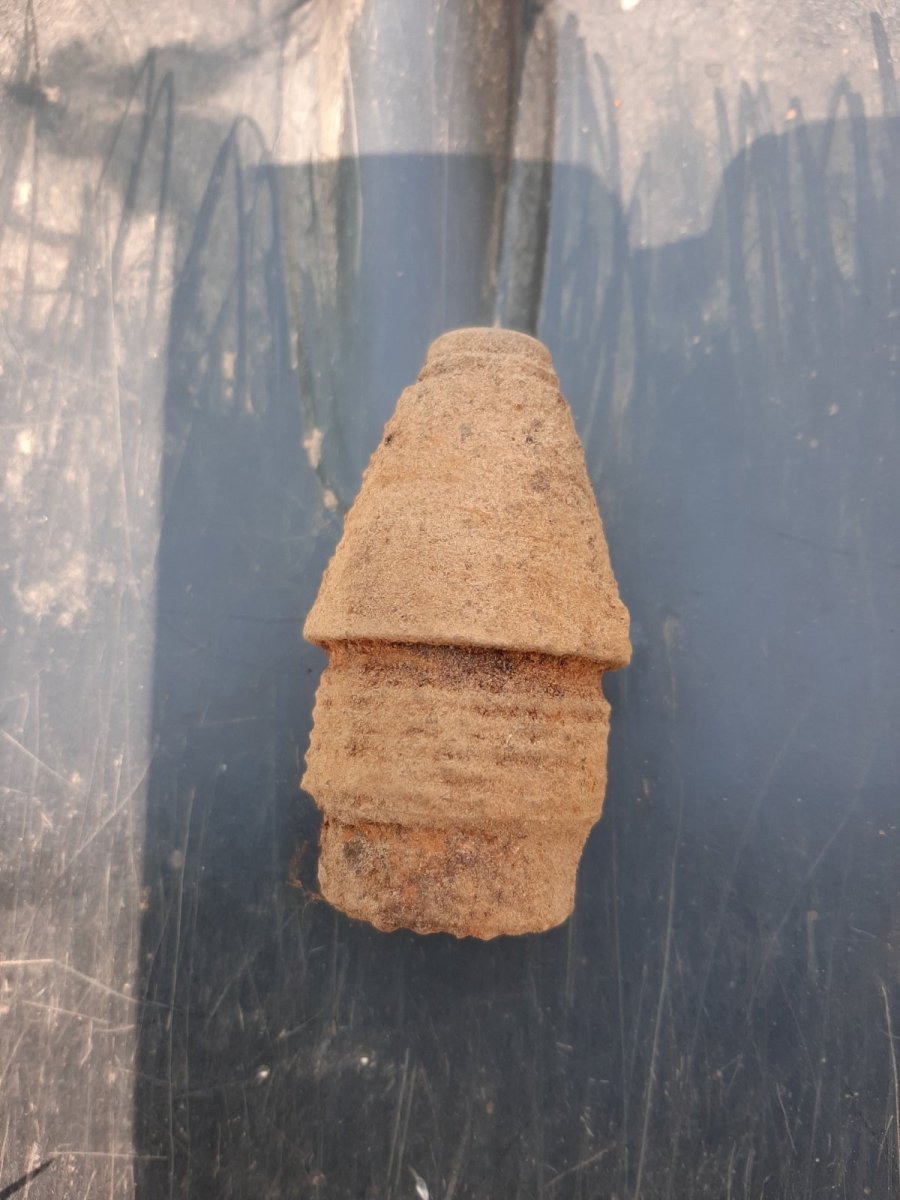

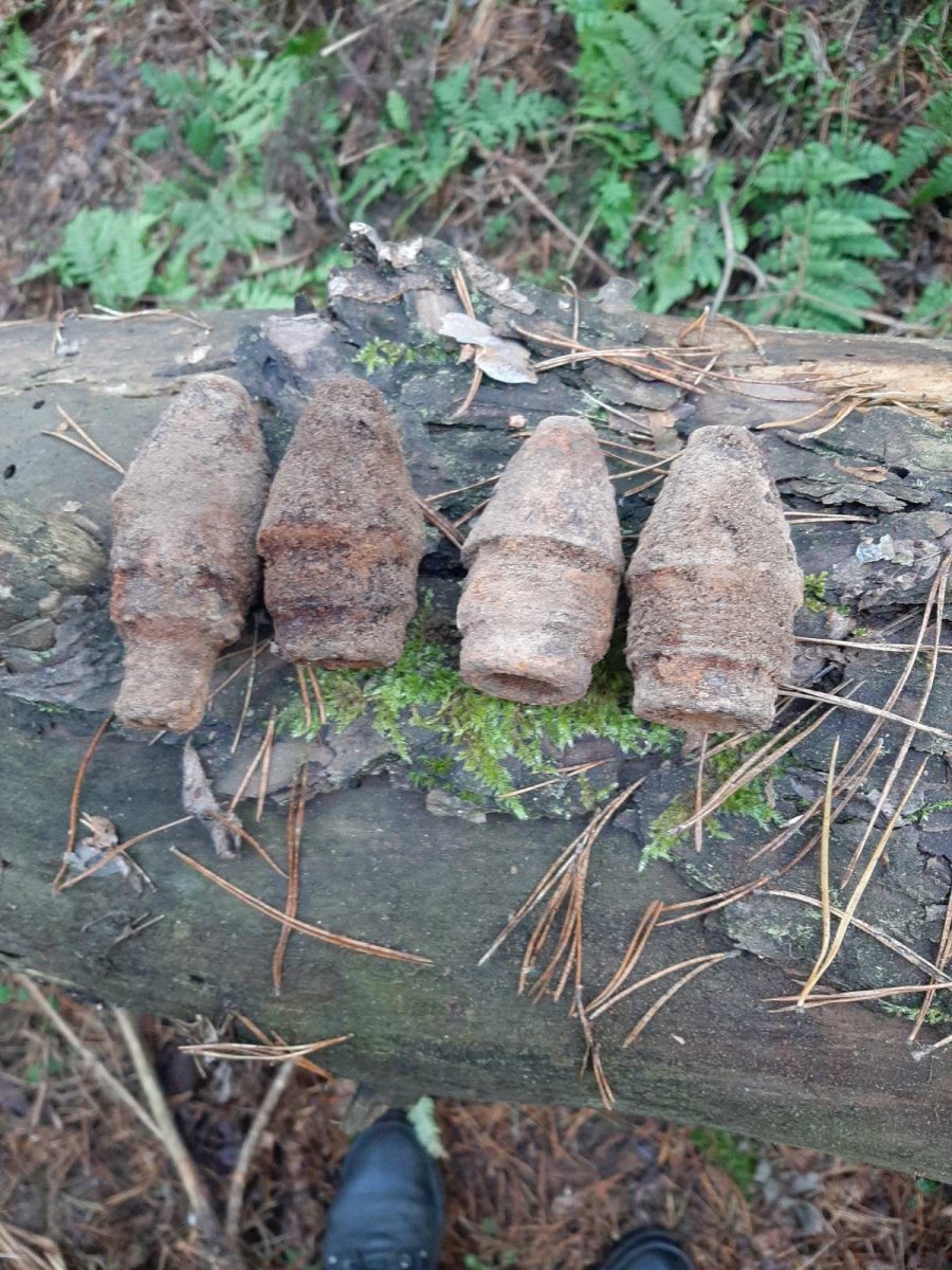

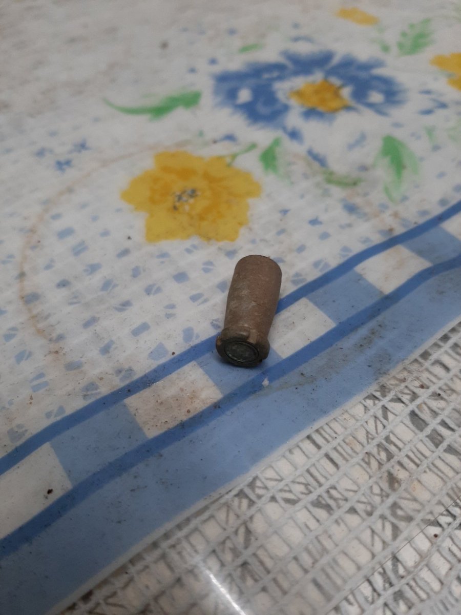

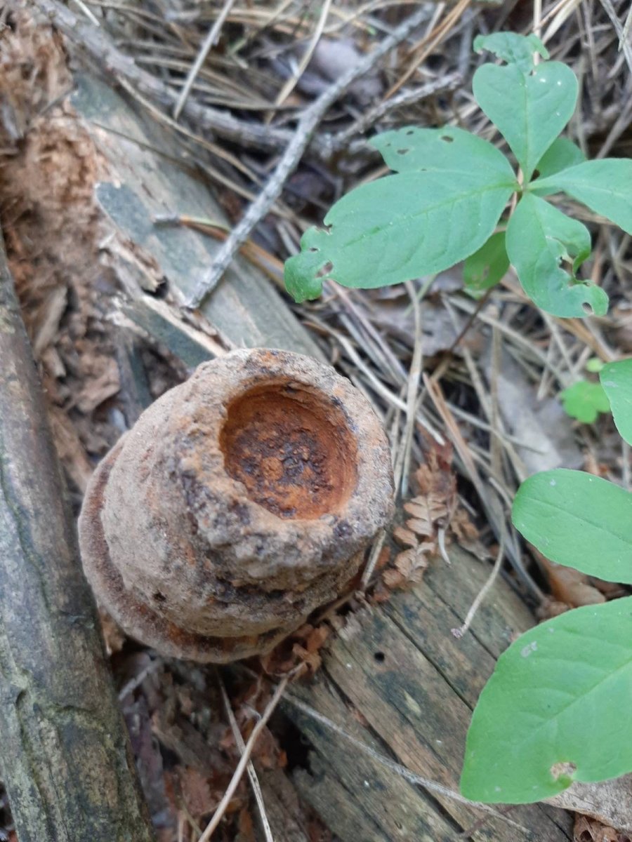

    Всем доброго времени суток!

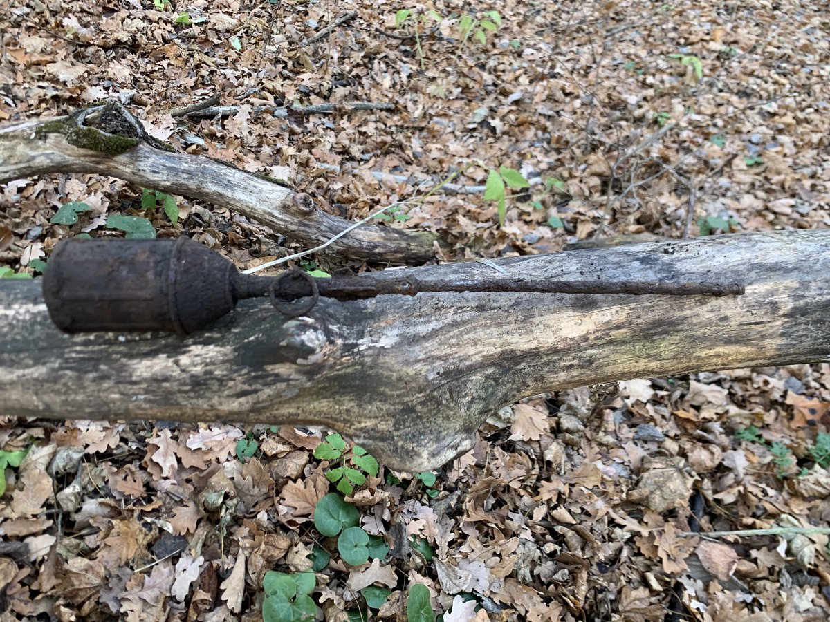

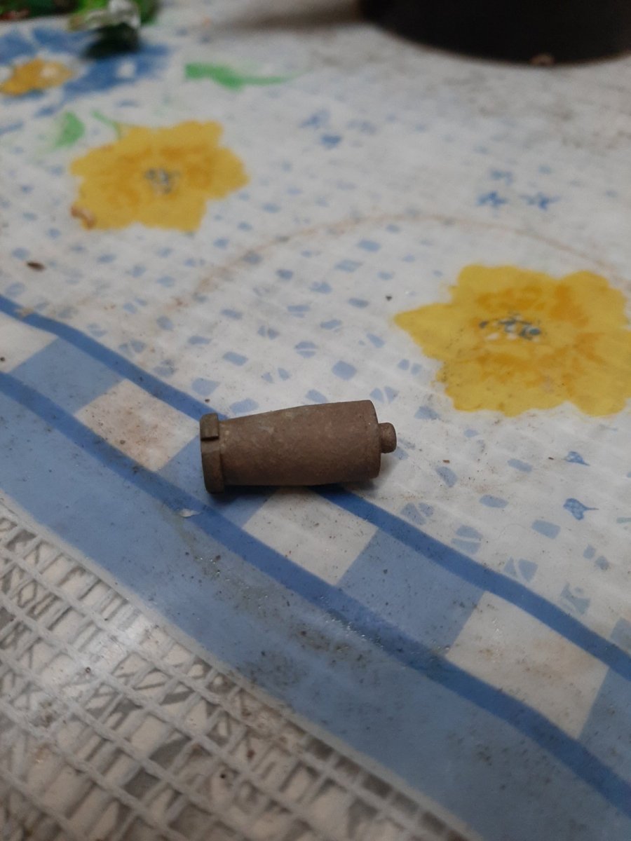

    Обращаюсь по просьбе одного из камрадов, который в данный момент находится на копе. Подскажите, это Ктм-1? Из всех 4х штук небезопасный 1(тот, что слева)?

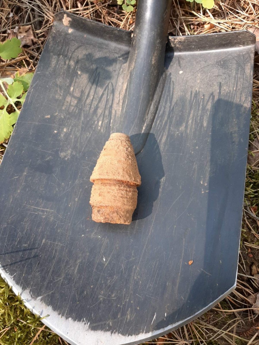

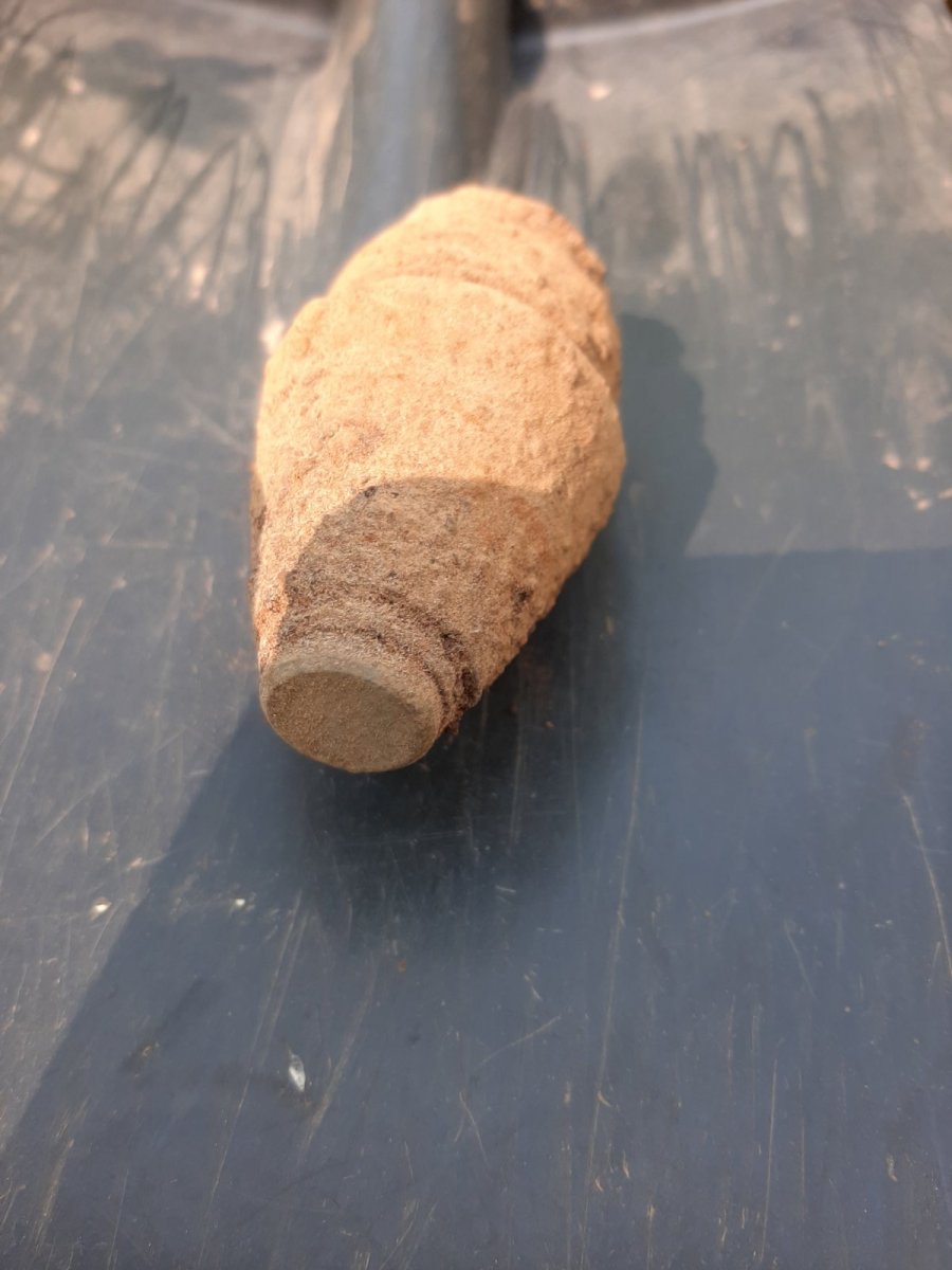

    И ещё, попалась небольшая штуковина, напоминает инерционный ударник(он на схеме под цифрой 11? Так ли это?
    Заранее благодарю всех ответивших.
    С Уважением, Дмитрий.

    Вот собственно фото. Схему также скину, чтоб легче было.

    Так и есть. Первый с детонатором.
    2. Это и есть инерционный ударник с КТМ-1.
    Мансур Львович та Rudolf Ritter подобається це.

    Осторожнее, в детонаторе тетрил, лупит так, что кисть в розочку будет...

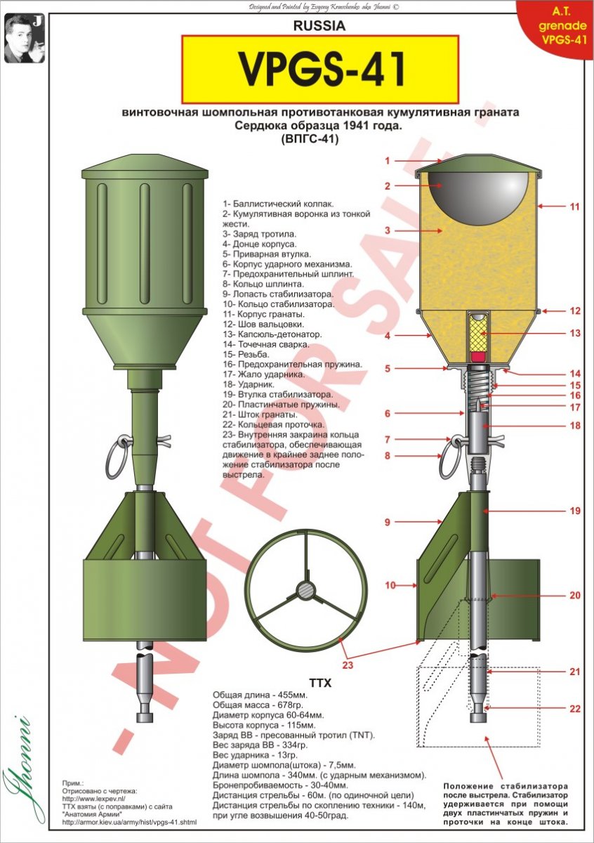

    A005C478-065D-4EE7-A5FE-A8CAE197D22E.jpeg немецкая ?
  13. Дервиш
    Дервиш General-major
    5.428
    РККА. ВПГС-41.
    P/S Создавайте свои ОТДЕЛЬНЫЕ темы. Так и вам лучше будет, да и нам тоже.
