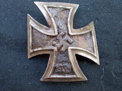

    Вот у товарища оттуда тоже горел немного,в нагаре выглядел почти так же,но вот легко очистился,а этот не так.Хотелось бы рамку почистить.

    Аккуратно дремелем пройтись и в рамку.

    Еще бы знать что такое дремель,на сколько я знаю это фирма выпускающая много инструментов.Можно подробней чем делали,за фото буду признателен.

    ну эта такая штука очень полезная и приятная в использовании..у меня такая

    Спасибо,понял.Еще бы точно знать какой насадкой рамка делана,ювелирненько ведь надо.

    Если думаете "плотно" заниматься "реанимацией", обзаведитесь бормашиной. Движки есть на рынках (где-то 10000 об/мин), гибкий рукав - в Медтехнике продается, там же и наконечник с разнообразными борами.
    По сути вопроса: рамку нужно чистить мех. способом, используя , опять-таки либо дреммель, либо бормашину. Сначала полир. кругами (резиновыми) а потом щеткой.
    Можно отнести в стоматологию и попросить это сделать зубного техника.
    С Уважением!
