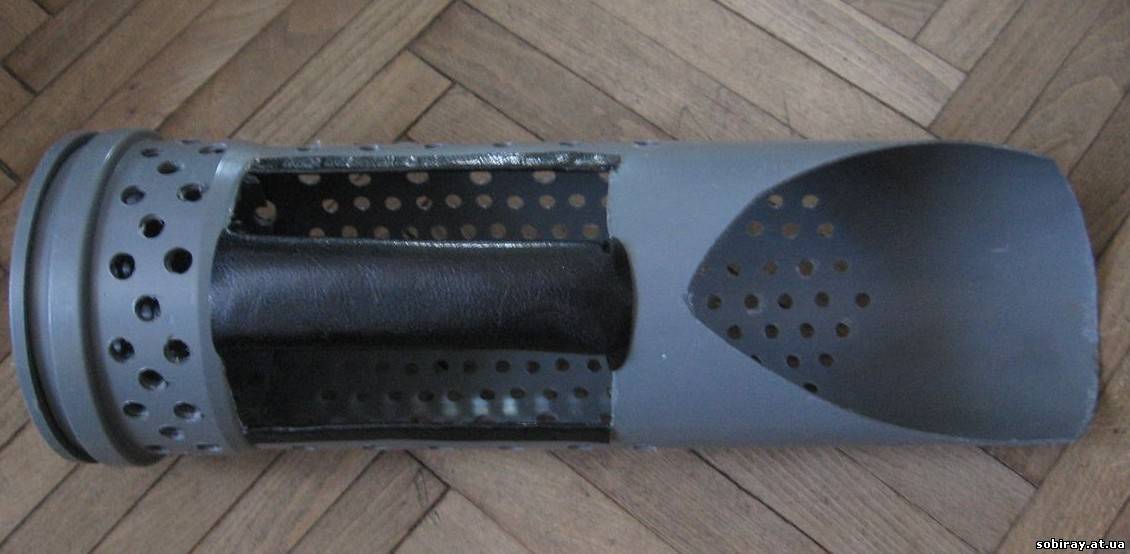

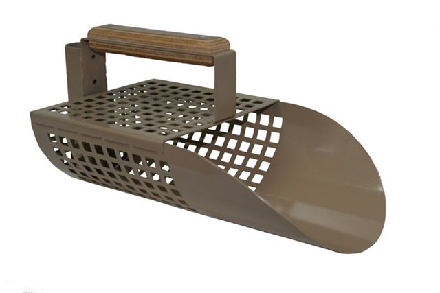

    У большинства МД катушку со штангой можно в воду опускать до блока управления. Если там не сильно замусорено, то можно сделать что-то типа пляжного совка из водопроводной пластиковой трубы или еще что, чем можно ил промывать, залезть в воду и в том месте черпать грунт и промывать. Лучше вдвоем - один с МД показывает, второй зачерпывает и промывает.

    Лопаткой в иле под водой не ковыряются. можно приобрести пляжный совок, можно сделать самому из пластиковой трубы. На один раз можно друшлак взять и если там песок, то тоже прокатит. Можно взять мотыльницу - рыбаки которой мотылей из ила достают. Можно даже от ульев есть такие рамы с сеточкой, тоже пойдет. Короче море вариантов. Если кольцо найдут - понравится, могут и дальше пляж перелопатить, мож еще что найдут.
