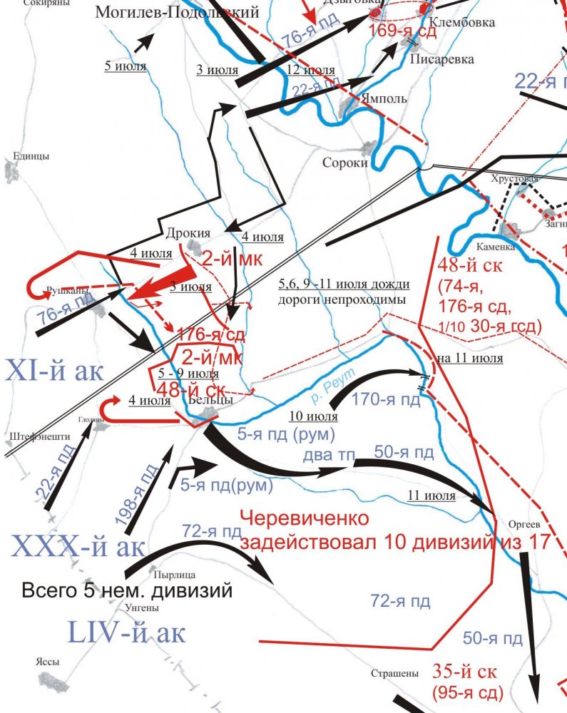

    Для Roman Gutu. Высылаю общую схему боев в Молдавии в июле 1941 (в районе Бельцы).
    Для Роман Gutu.

    25-я стрелковая дивизия Афанасия Захарченко стояла южнее 125 километров у Кагул - Болград практически неатакованная. И простояла там почти месяц без боевых действий. И только в связи с выходом немцев к Бельцам получает приказ уйти за Днестр. Из приказа № 0024 Тюленева от 7 июля: "... Слева одесская группа войск в составе Управления 14-го стрелкового корпуса, 25-й и 51-й стрелковых дивизий, действуя методом маневренной обороны, отходит за р. Днестр с задачей обороны одесского района".
