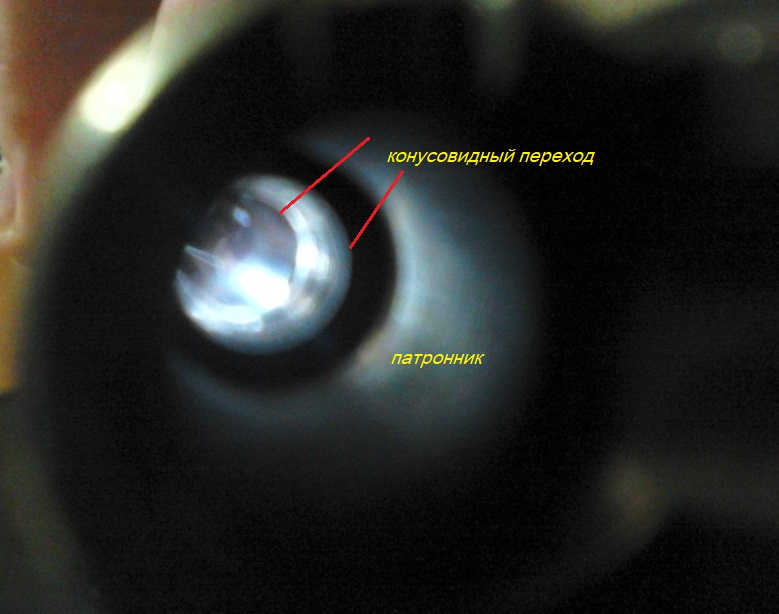

    В силу известных причин (требования законодательства, качества гильз и готовых патронов 9ра, качество передельщиков, произвродителей в травматы), травмат можно условно считать сбалансированным для сертификата. Если хочется что-то больше для тренировок, чем сертификат и особенно для изделий от форта, характеристики можно немного улучшить.
    Резиновый шарик диаметром 9.5 и диаметр канала ствола в стоке около 5.8 мм. Шар вылетает, "тяжелый" вход в ствол, бывает режется острой кромкой пульного входа.
    Плавный вход в ствол сглаживает пиковое давление в самой нагруженной части патронника (там ведь ещё и кольцевое прослабление), позволяет использовать тренировочные патроны, отличные от сертификата с более меньшим диаметром канала ствола и автоматика пистолета отрабатывает лучше. В Виннице, мастера с разверткой ствола дорабатывают пульный вход таким образом. Да и на ПМобразном от Беркута с завода тоже такой переход делали. Т.е меньше пиковое давление позволяет легче "жить" травмату. В форте-9р конусный переход с патронника идет с завода, фото от traveler (владельца)
