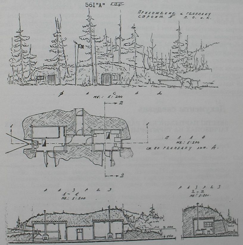

    Вот какая-то типовая землянка.

    Это как раз не типовое, это нечто весьма интересное - огневая точка, совмещённая с жилым и рабочим помещениями.

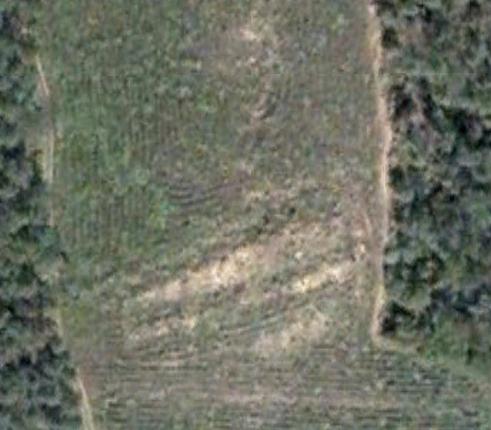

    Насчёт большой землянки - завтра из гугля скрин дам одной такой длинной жилой постройки, а то в викимапии на её месте облако. :)

    Вот обещанная крупногабаритная землянка, сходна с той, что Бахтовар описал парой сообщений выше: 60 метров в длину, 8 в ширину, 3 входа по южной стороне, так как землянка была врезана в южный скат высотки.
    Масштаб постройки можно оценить по ширине просеки, видимой слева вдоль края вырубки.
    Кокнкретно эта - жилая казарма-землянка строителей узкоколейной дороги, т.е. народу жило много и долго.

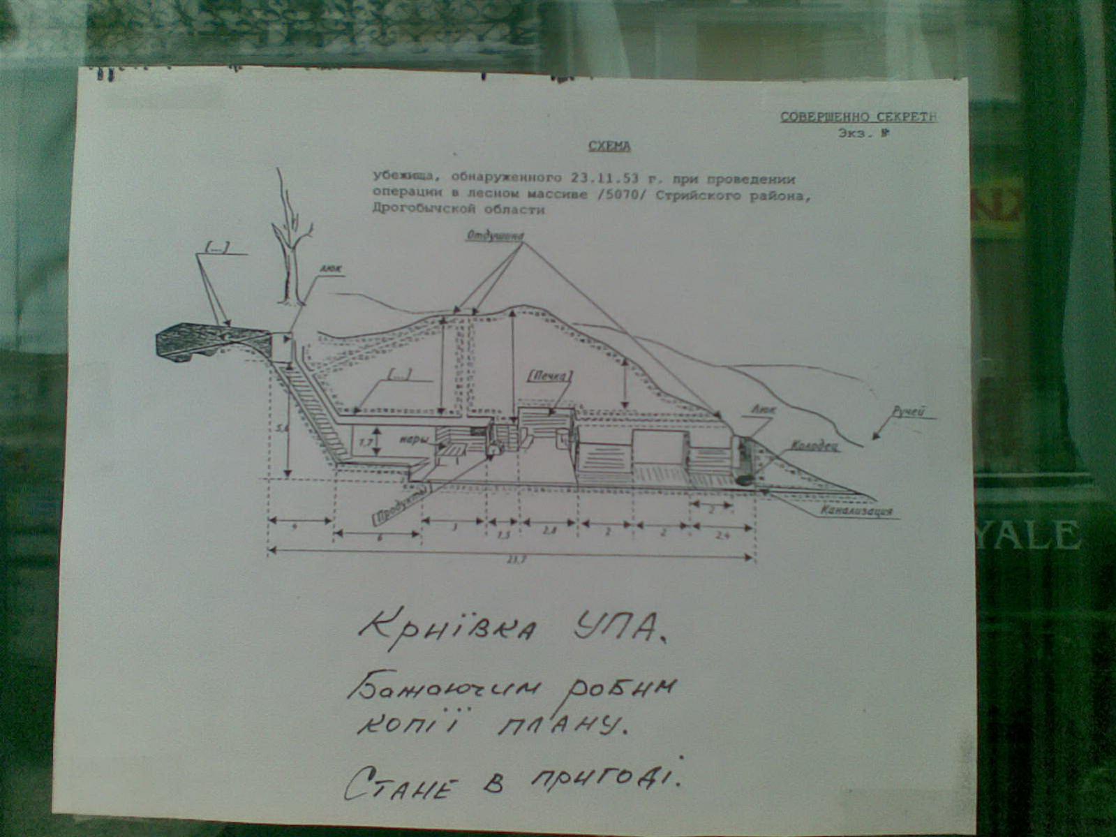

    є ще така в нашому місті !

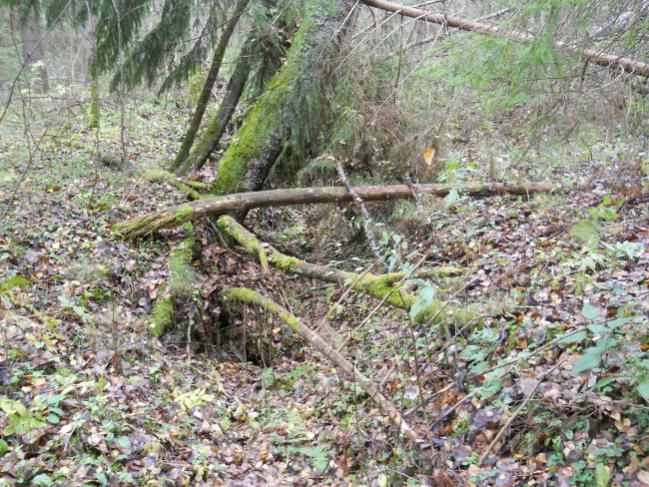

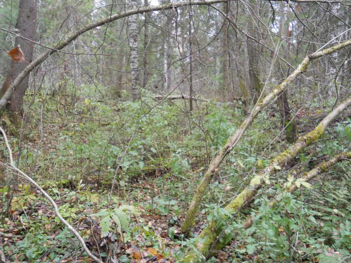

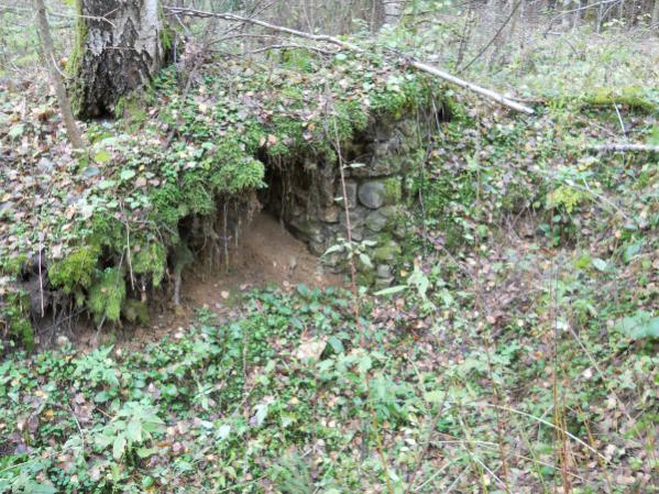

  15. Сегодня в лесу на такую наткнулся-входы (первое фото) практически обвалились,"крыша"(№2)стала проседать,оголив квадратную трубу(№3).Размеры землянки:7 на 25 метров.
