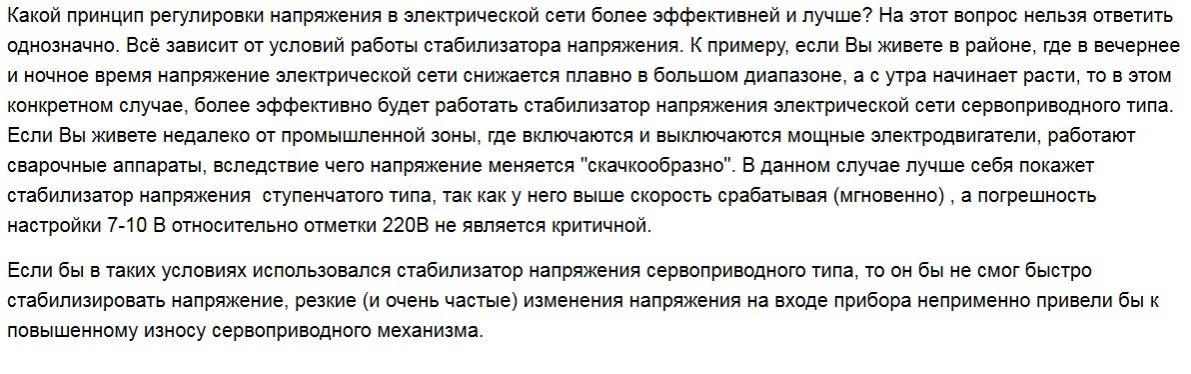

    Я так понимаю чт необходим такой прибор.
    Я в крыму у себя в 3хе ставлил сервомоторный, если не ошибаюсь донецкого производства. Клацает но работает. Хотел симисторный но не срослось, по деньгам он выходил такого же класса и не мандачиновый на 1/3 дороже.
    Полет 3й год пошел все пашет ок.

    По простому симисторный стабилизатор это - авто трансформатор с кучей отводов от обмотки . Отводы коммутируются симисторами ( в релейном - релюхами, в тиристорном - двумя встречно-параллельными тиристорами каждый отвод) В продвигаемом Вами автотрансформаторе (ЛАТРе) тоже куча отводов , просто там фактически отводы от каждого витка и коммутируются они там механически с помощью ползунка. В электронном стабилизаторе надобности в таком количестве регулирующих ступеней - нет ! Вполне хватает 5 -16 ступеней регулировки.

    если сварщиков на улице нет - то берите сервоприводный.
    а то инверторных сварочных аппаратов все-же мало у людей. варят "прошлым веком". А оно бьет по серовоприводному. Хотя у меня дома он работает вот уже пару лет. и даже со сварщиками на улице.
