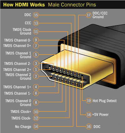

    искажают те в которых обрыв или в следствии плохой пропайки завышенное сопротивление на участке, это цифра, тут DS, TS, Ground, vcc, dcc, +5v power
    тут нет RGB
