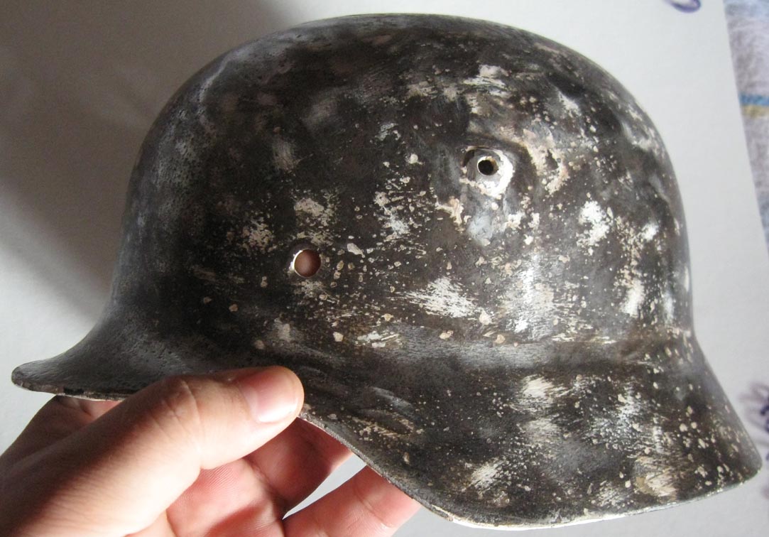

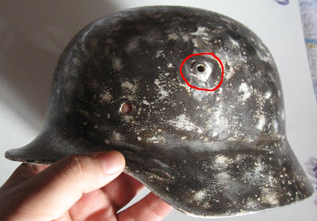

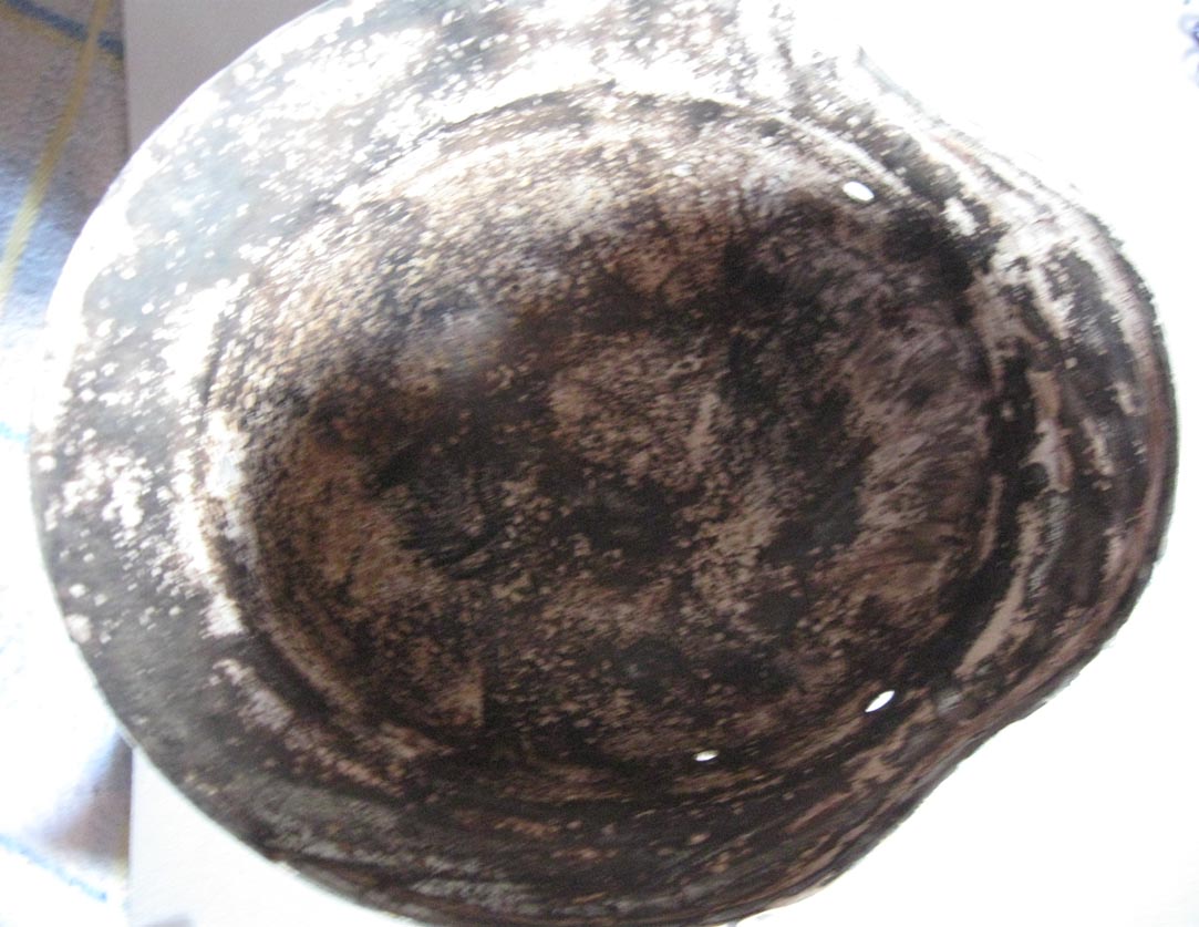

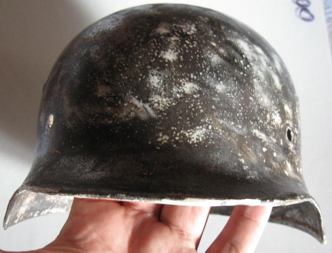

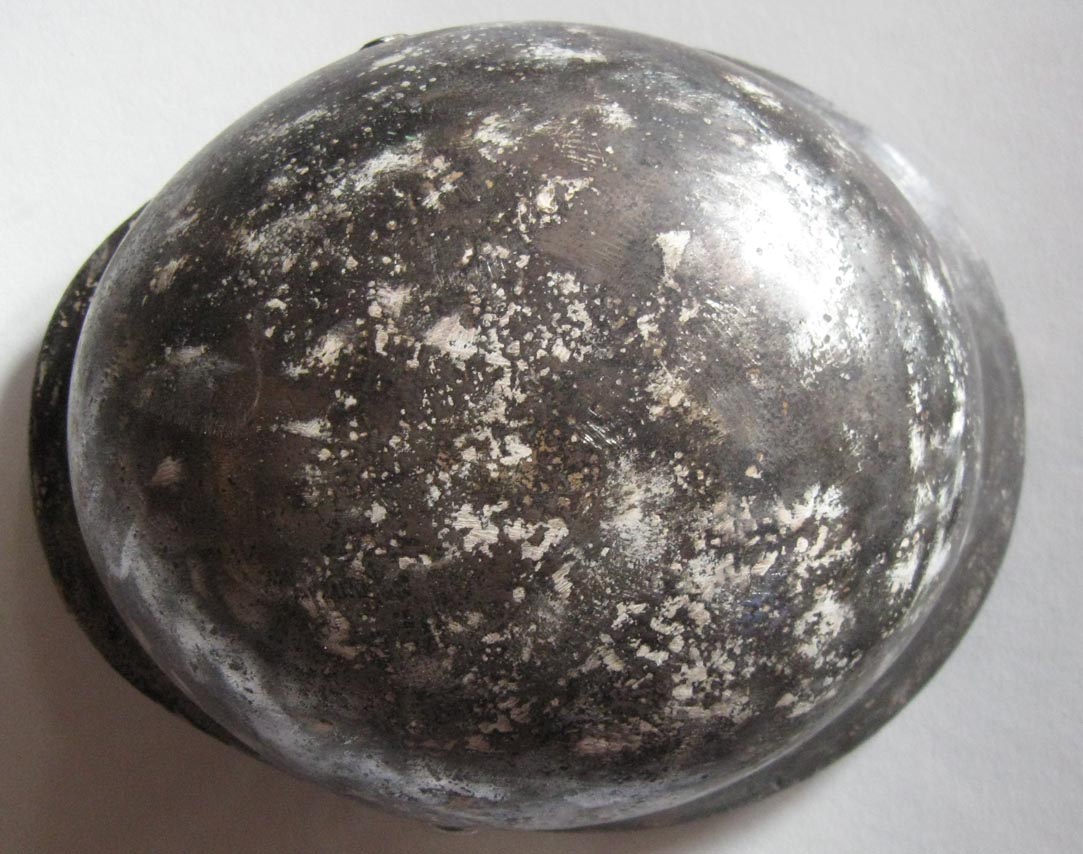

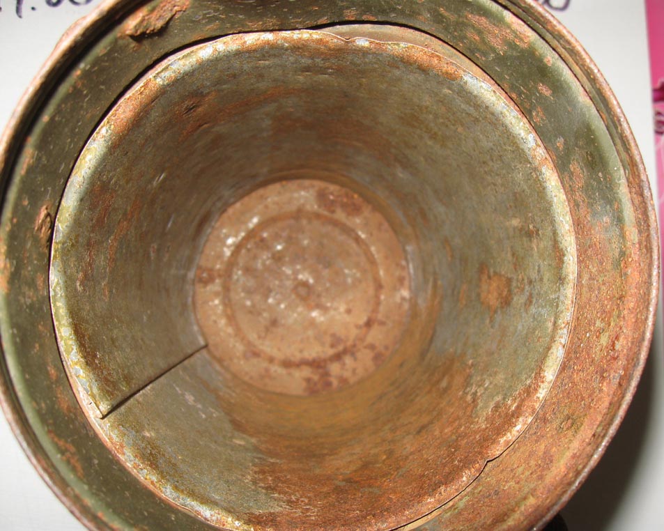

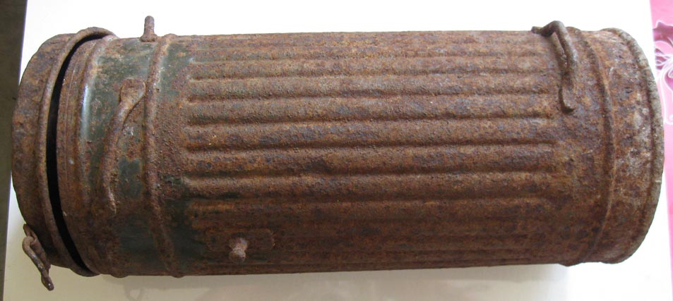

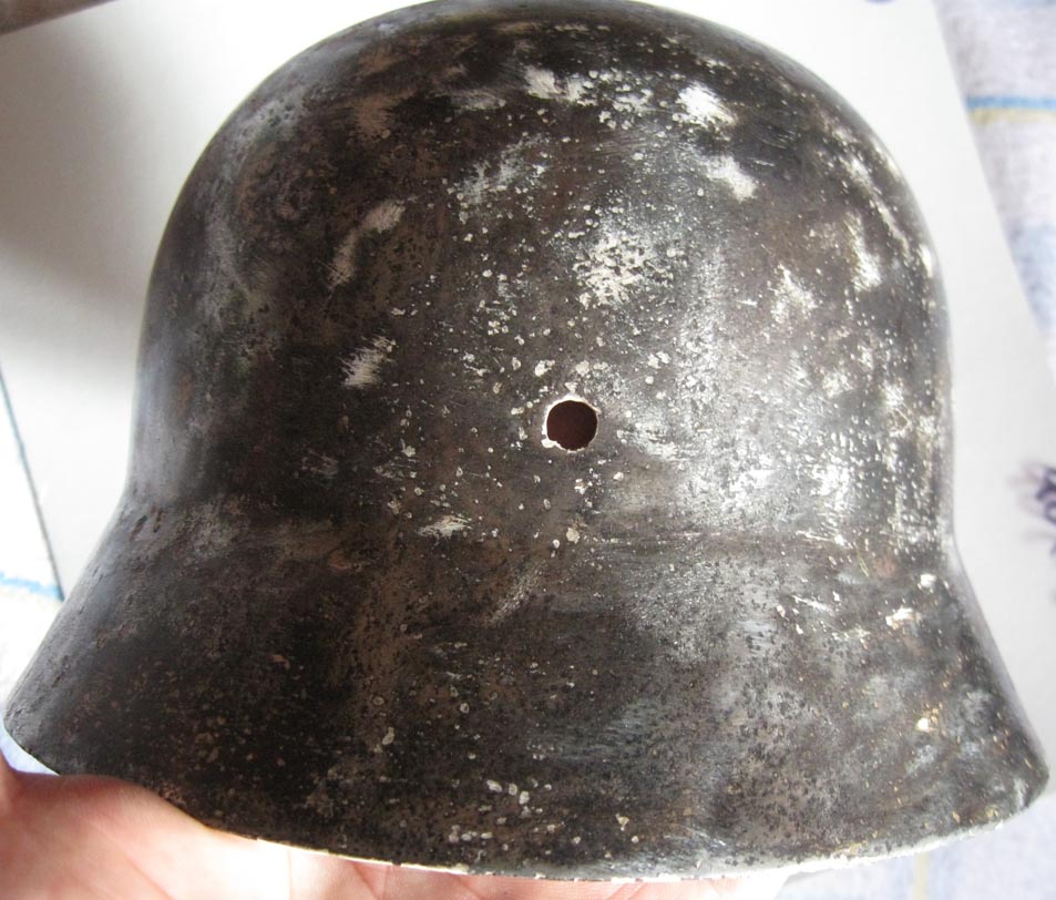

    Здравствуйте уважаемые камрады! Недавно на форуме приобрел две вещички ( спасибо Игорю:smile_12:) , и теперь имею желание их отреставрировать. Просматривал предыдущие темы, много нашел полезного - но хотелось бы, так сказать, на конкретном примере услышать мнения и советы опытных людей. В этом деле я человек новый и с Вашей помощью хочу привести их в товарный вид. Оба экспоната делаются на полку.
    Каска: М40, крепкая,вроде бы не деформирована,дыр и свищей нет, была обработана, наверное, дрелью, имеются следы шпакли; 50% вальца отсутствуют.

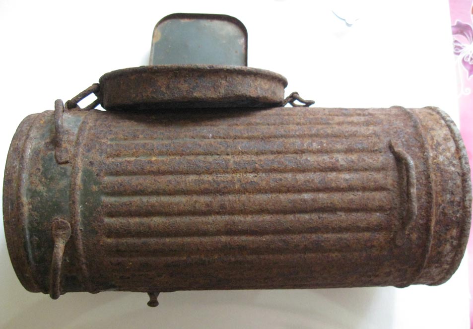

    Газ бак: вид на фото, есть родная краска, на пудренице имеются клейма, слегка деформирована крышка бака, не дне две маленькие дырочки.

    Хороши ! Газ бак для начала очистить, а там уже смотреть по ситуации.
    Каска - мне видится М35. Вальц можно наварить, или как вариант проще, залепить холодной сваркой, если предмет на полку в коллекцию. По самой сфере, коли уже шпатля положена - нужно доделать (забить оставшиеся мелкие каверны), ну а там уже грунт, краска. Как то так. Думаю если что, камрады дополнят и поправят меня :)

    А чем лучше всего ржавчину с бака снять? рекомендуют лимонной кислотой.

    газбак проще не кислотить (т.к. убьете много времени) железная щетка на болгарку или дрель - 15 минтут и готово. далее обезжириваем, грунтуем (я всегда так делаю перед первым слоем шпатли и вам советую), затем шпатлевка., чистка, грунт, чистка мелкой наждачкой, чтобы устранить мелкие трещины , финальный грунт, небольшая чистка и покраска; хотя бы так :) финальный грунт будет наноситься когда не будет НИКАКИХ раковин.

    на счет каски полностью соглашусь с камрадом fak3k , шпатля, чистка, грунт, и краска, которую вам нужно будет выбрать :eek: тобишь ral 6006, ral 7009 ит.д. ит.п. Удачи !

    А что вы делали с люверсами.Такое чувство что их напильником обгладали(смысле не гладенькие они).

    КОМЕТ АНТИРЖАВЧИНА в помощь!и ржу уберет и краску сохранит!:smile_12:

    Это исходник. Собственно я с ним еще ничего не делал - времени, пока не хватает.
