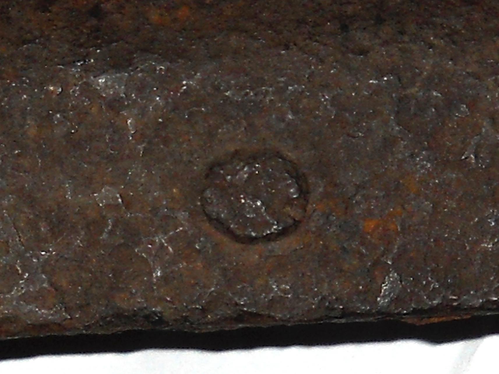

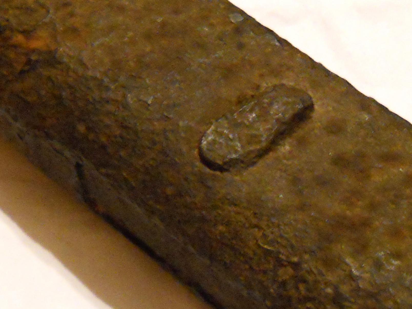

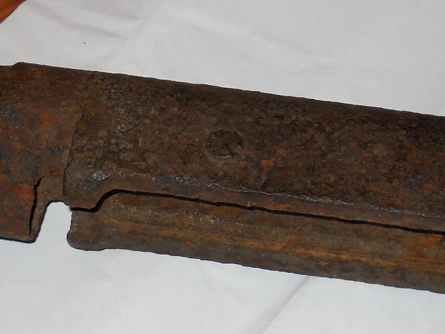

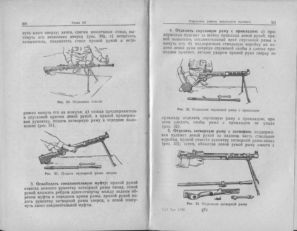

    Комрады помогите! Пытались разобраль копаный ДП, отсоединили рукоять со спуском. Повернули соед. муфту в вертикальное положение и начали выбивать затворную раму назад. Отошла буквально на пару сантиметров и застопорилась!o_O По схеме на Ганзе вроде все правильно делаем! но ничего не получается!
    Помогите советом!:beer:
    И для чего кнопка как на штыках на нем?

    То наверно кнопка отмыкания ствола! Я грел металл на газовой плите и пшикал Вэдешкой с последующим монтажом!
  4. CFC
    CFC Stabsfeldwebel Клуб взаимопомощи
    4.614
    Feo-city
    как ее вытащить? гайку с пружиной снял, но сама кнопка не выходит!

    Да он неделю в лимонке кис! потом ВД! все разработалось! но затвор как будто во что-то упирается, но во что?!
    молотком били долго и нудно и нифига! Отошел на 2 см и как будто застрял!

  9. RADIO
    RADIO Stabsgefreiter
    564
    Каменка на Днепре
    Вот!
    1 человеку нравится это.
  10. RADIO
    564
    Каменка на Днепре
    Разборка!

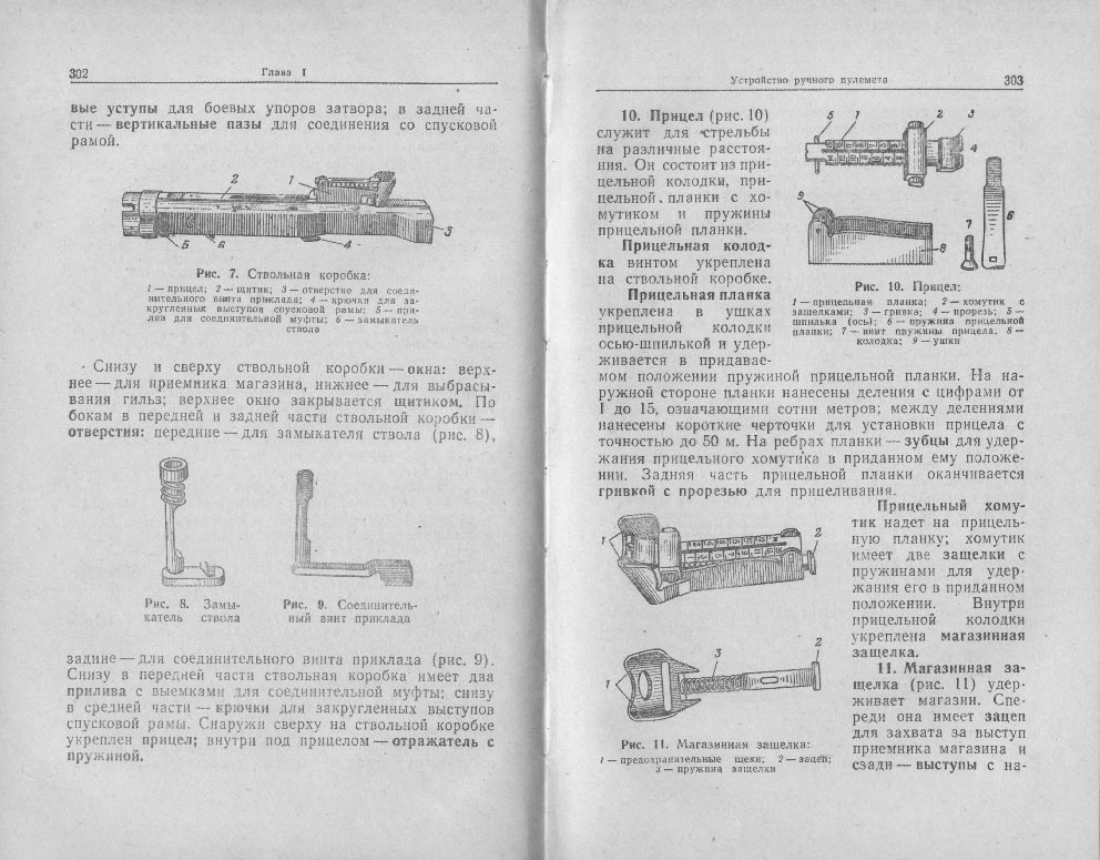

    Нафига тебе эта кнопка - это замыкатель ствола на разборку затворной рамы она не влияет, замыкатель при нажатии на кнопку соединяет разъединяет ствол(для замены например) естественно при одновременном проворачивании ствола, после снятия ствола и гайки с пружиной снимается кнопка.

    Затврную раму ничего не должно держать, мож екстрактор отвалился, и раму в пазу клинит, он там прямо в раме подпружиненный, снимите прицел, под ним пружина, под ней екстрактор, как по мне то единственный вариант.

    Соединительную муфту (она с одного конца упирает возвратную пружину) нужно протянуть вперед по газовому штоку в сторону газ.поршня на 4-5мм, лапка выйдет из зацепления, после чего муфту провернуть вверх лапкой(ДП вверх лапами)после чего соед муфта должна свободно ходить на оси штока.( по возможности желательно заранее снять ствол т.к в патроннике может быть заскварелая гильза).

    Всем спасибо разобрал!!! правда пришлось пое..ся! Нашел проблему!
    Итак делюсь опытом! Когда затвор находится в закрытом положении и стоит напротив окошка куда патрики подаются из диска - то он запирается упираясь боковыми пластинами в выступы в раме... При отведении затвора назад - боковые пластины сжимаются и затвор отходит назад! НО! за время пребывания в земле между телом затвора и боковыми пластинами - может попасть грязь или ржавчина - в итоге при попытке отвести затвор назад, его заклинит! так и было в моем случае. Прочистив лезвием между пластинами и хорошенько промыв, затворная рама пошла!
    298СД
    в вашем случае жалеть уже почти нечего((( И кстати кнопка у вас вроде уже нажата! можно прокислотить хорошенько и далее молоточком разработать кнопку!
    У меня новый вопрос - как снять прицельное приспособление? болтов там пока не обнаружил... центральный болт на защелке диска, вроде заштифтован, да и не болт это вроде...
  19. nait
    nait Stabsfeldwebel
    2.493
    Прицельную планку с пружиной снимите.

    Планка держится только на втулке, под планкой пружина. А как снять все основание?
  21. nait
    nait Stabsfeldwebel
    2.493
    Под пружиной винт.
