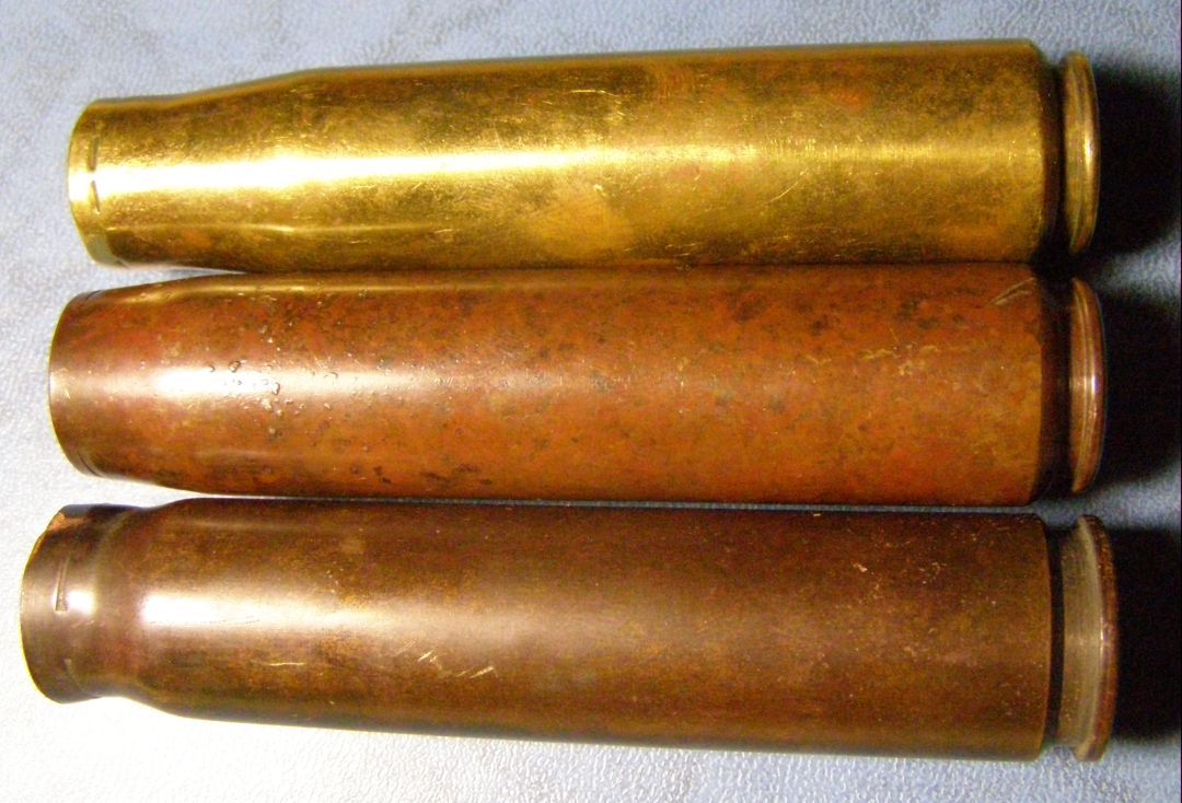

    и вот такая штука =)
    Длина 117мм

    Вроде как от MG-FF, но клейм не видно (хотя 43 вроде бы проглядывается)
    Длина 82мм
    Диаметр 24мм

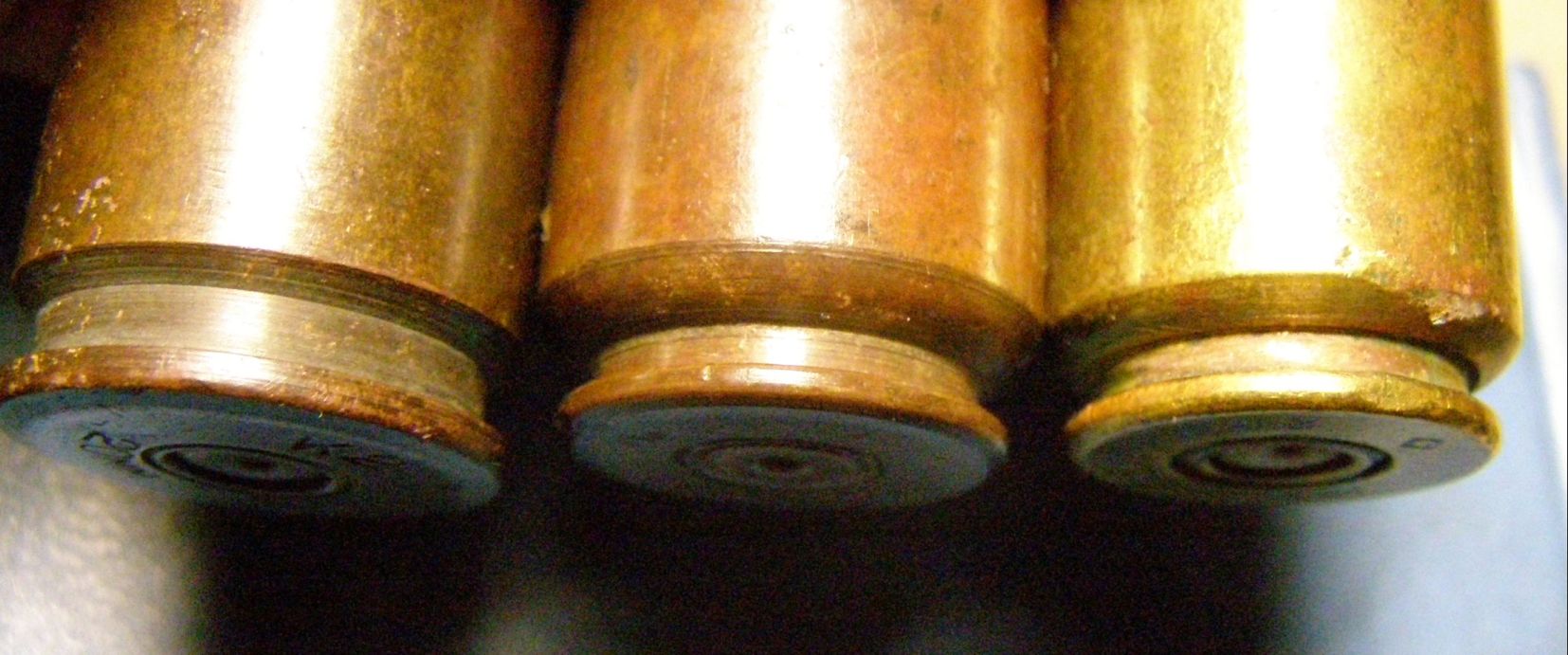

    2- 3 фото похож Эрликон FF 20/80 RB к авиопушке
    4-5 фото Авиопушка MG-151. МАРКИРУЕТСЯ выстрел 20\82

    А мне видится так:
    - 20x110 HS9 - авиапушка Hispano-Suiza Mod.9
    - 20x82 MG151/20 El. - авиапушка Маузер.

    20 x 110 mm Swis Oerlikon Flab.Kan Oe 37
    Швейцарія.
    У них різна геометрія з 20x110 HS9.
    http://www.municion.org/20mm/20x108.htm
    Була на озброєнні і в німців , і в америкосів.

    Можу помилятись(можливо корифеї поправлять), але
    1.20x110 HS - авиапушка Hispano-Suiza
    2.3. 20 x 110 mm Swis Oerlikon Flab.Kan Oe 37-швейцарець та американець.

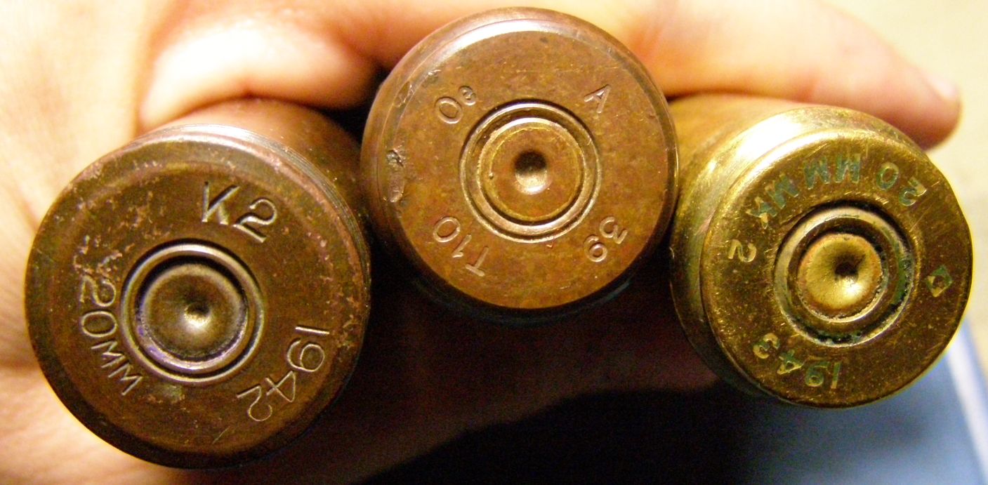

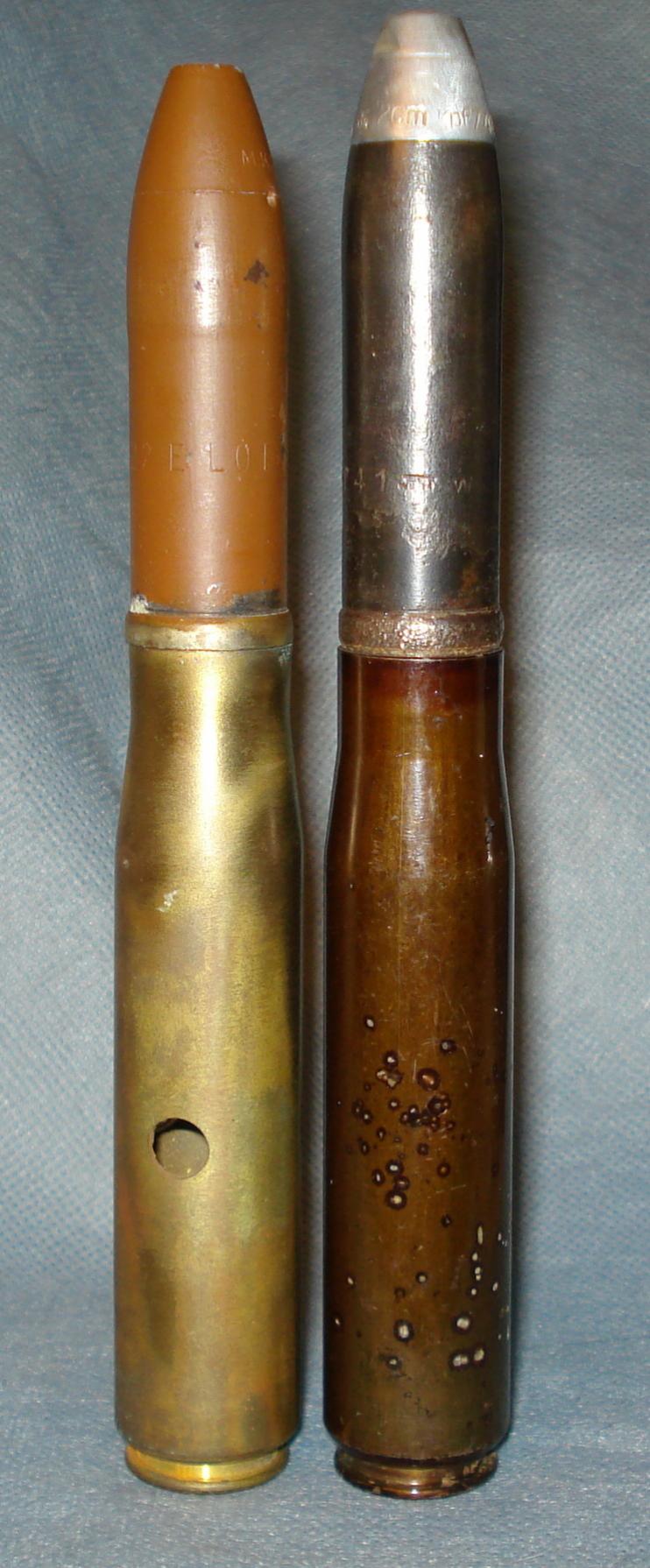

    Вопросы мной до конца не изучены, может кто подкорректирует.
    1. HS9 - авиационный вариант на основе швейцарской зенитки.
    2. Там и там 20x110RB (c уменьшенным фланцем), разницы в геометрии гильз я не обнаружил. Но у зенитки вроде как патрон длиннее из-за более длинного снаряда. Были ли они полностью взаимозаменяемы - сомневаюсь...
    3. Думаю - авиация. Я такую маркировку встречал на авиационном сайте в теме про HS9. Но на 100% не уверен что с такой маркировкой шли только к авиапушкам.
    Вот на фото учебный HS9 и 2cm Flak Oe - патры разной длины при одинаковой гильзе.

    Размеры:
    Калибр 7,62мм
    Длина гильзы 53мм
    на фото может быть слабо видно посему в текстовом режиме
    на донце II и 17
  20. виктор61
    виктор61 Stabsgefreiter
    801
    токмак
    А на донце с низу не 41 а два римскими. На фото плохо видно нижнюю часть гильзы.

    Сейчас сброшу более детальное фото двойки
  22. Strelok13
    Strelok13 Obergefreiter
    203
    Под землей
    41 я там не рассмотрел
