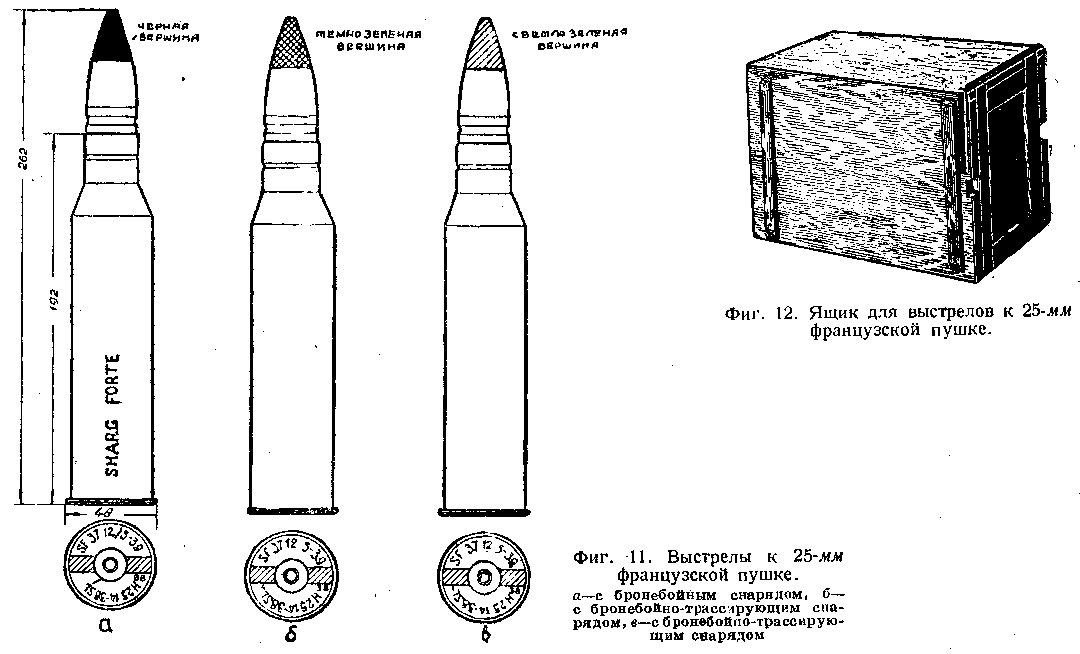

    Всем привет! Как-то на заре моей копарьской карьеры попался мне сей экземплял. он был в краске, при чем помню что преобладал зеленый цвет и вроде желый носик тли поясок... Но проходил деактив в костре и по этому краски не осталось( телефонов фоткать не было. Отсюда я прошу помощи в определении его раскраса. Помню что похоже еа стандартный раз на немцев. Вот как еа калатухе. Отсюда хочу попросить фото оригинала, яндекс что-то не помог. Всем спасибо!!!

    Зеленый нос по идее на БТ и все.
    Часто от грунта в желтый уходит

    Вот пули (снаряды) от ПТП 25-мм Гочкисс. Гильза 25х193 R . Бронебойные- черный нос, черный нос и красный герметик дульца . БТ- изумрудно - зеленый нос, салатовый (полуматовый) нос. Окрас ,,родной,, . С изумрудно-зеленым носом, не имею. ИМХО - отличался длиной трассы. Трассы красного цвета. Оболочка- томпак.
    - З повагою-

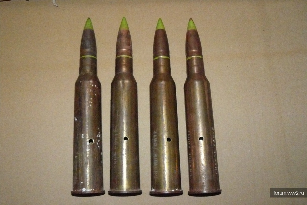

    Доброго времени.
    Было еще так. Лаком салатового цвета , герметизировалось дульце.
    - З повагою-
