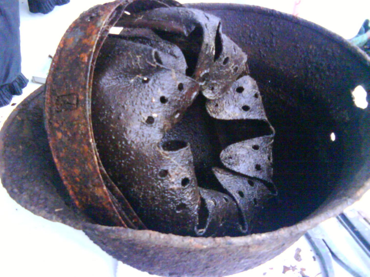

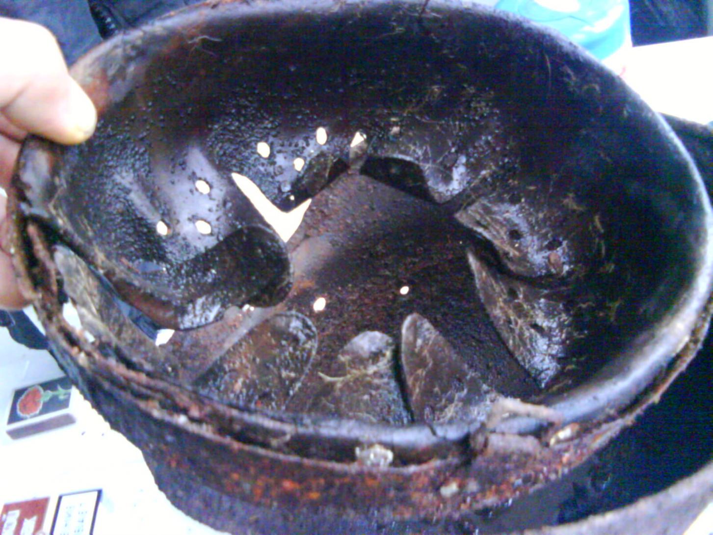

    Вот сегодня прикупил такую сороковку,подскажите как восстановить подшлем.С ув.

    у воду шкіру на тиждень мінімум , далі миття шкіри і знов у воду.
    а по підсумкам цього вже побачим як воно буде
    шкіра має набрати вологи

    Обруч стальной?
    Не хотелось бы Вас расстраивать, но мне кажется тут уже нечего спасать. Разве что "поиграться".

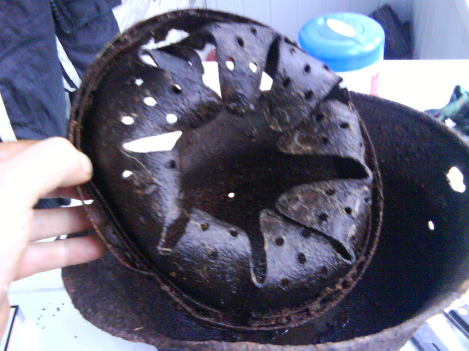

    Безусловно идеальным подшлем уже не будет никогда...но насчет "нечего спасать" категорически не согласен. Я на М 42 со стальным обручем довольно сносно восстановил кожу, даже цвет родной сохранился.

    Кал луче поступить замочить каску с подшлемом,или всё же попробовать подшлем снять.А каску в мыльный раствор,а подшлем в воду.С ув.

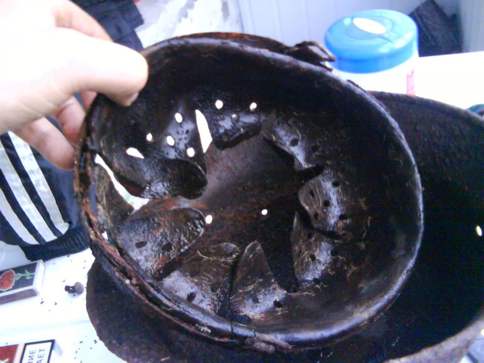

    Получил каску,полежала в воде часов 5 и я не выдержал,вынул из воды и начал осматривать,подёргал за серьги подшлем немного шевелится.Короче без усилий снял подшлем,так как кламера были из железа,и усики сгнили.Кожа в неплохом состоянии,положил её в воду а каску в мыльный раствор.Каска очень крепкая видно много краски,пусть лежит киснет.Обручам с подшлема настал пипец,если у кого есть обручи 66 размера,предложите куплю.С ув.

    Какому обручу "настал пипец" внутреннему или наружному (их там два)? Судя по вашему фото наружный вроде такой живенький, с ним еще можно поработать. А внутренний зачастую сгнивает в труху - это не редкость.

    Наружный развалился на две части,а внутренний вообще сгнил в труху.С ув

    Так откислоть наружный и если там не полное уг - спаяй оловом.

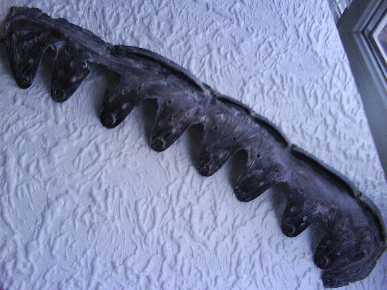

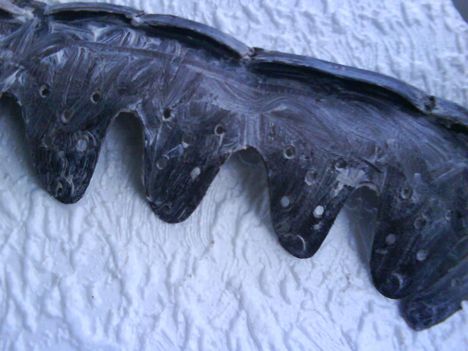

    Уже кислочу,но я думаю с этого обруча мало толку будет,весь ржавый.С ув
  21. Игорь1
    Игорь1 Stabsfeldwebel
    2.630
    Кременчуг.
  22. Игорь1
    2.630
    Кременчуг.

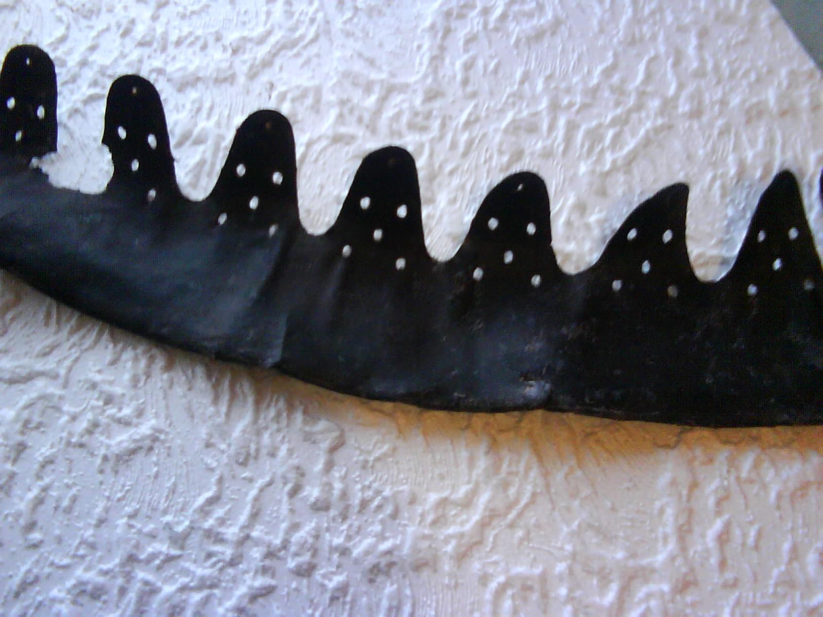

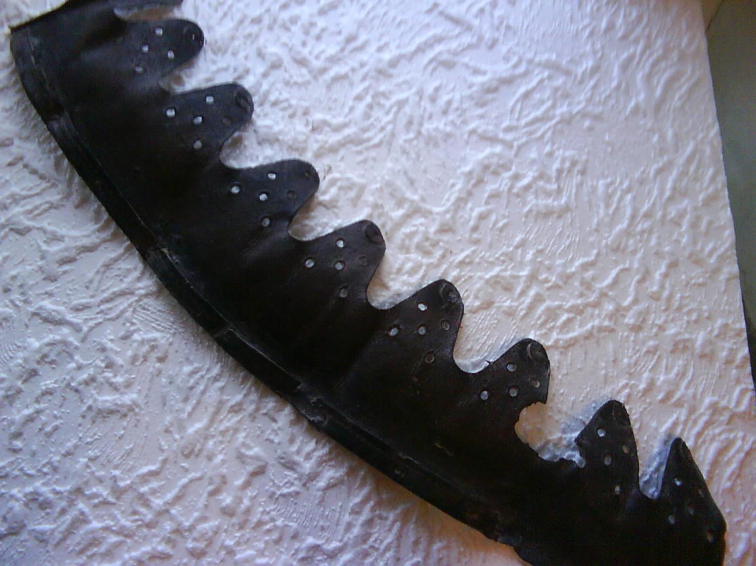

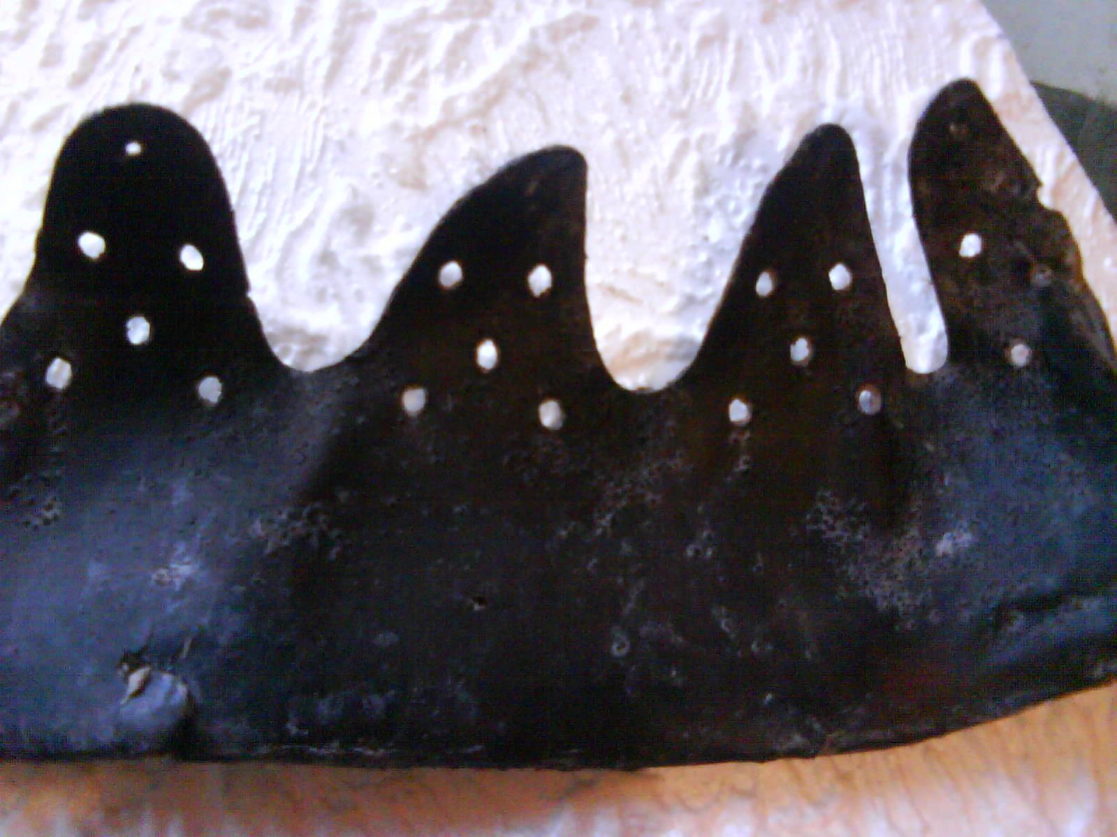

    Ну вот дошла очередь до кожи,после трёх дней отмокания в воде,кожа стала гнуться,день посушил под прессом и обработал ланолином.Когда напитается ланолина,добавлю недостающие части кожи,и будет огонь.С ув.
