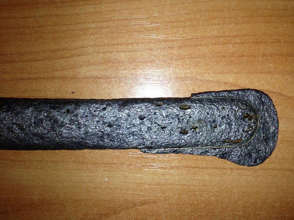

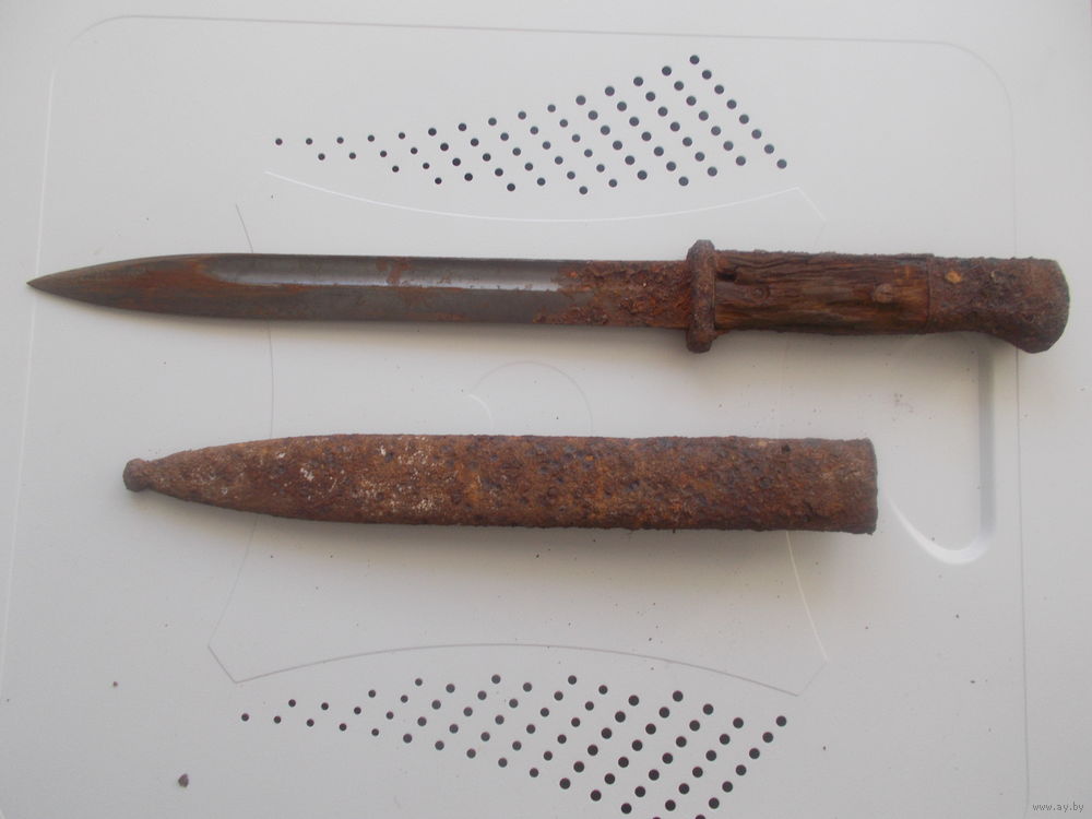

    Уважаемые форумчане поделитесь вашим опытом пожалуйста
    имеем такой штык, надеюсь парник ,был найден в ножнах отлично сохранилось воронение, там где клейма ржавчина(не знаю после чистки появятся или нет)как поступить с ножнами максимально аккуратно,чтобы было меньше дыр ,а вдруг вылезут клейма , короче хочу максимум сохранить и чтобы по возможности поменьше каверн делать
    имею:оружейное масло со щелочью , нейтральное масло , керосин(может только пятку покупать в нем?)и вд40
    Огромное спасибо заранее всем ответившим,с ув

    Мені здається що ножни полюбому доведеться в лимонці викупати...
  5. шрайк
    шрайк Schütze
    30
    я их вд40 пополоскал раз 5-вроде все наросты отошли и без ям получилось))

    Кидай в електроліз і буде тобі щастя, те що повідлітали нарости не значить що повідлітала вся ржавчина. А в принціпі дивись в тему по реставраціі, там багато чого цікавого.

  9. Ножны в эликтролиз или раствор уксуса+латунная щетка раз в 12 часов.

    Однозначно, клейма под ржавчиной сохранились. Эта ржавчина, по большей части, налипуха от ножен. Раковин после её удаления будет минимум. Я такое обычно соскабливаю китайской отверткой из мягкой стали или аккуратно отбиваю очень маленьким молоточком, затем дорабатываю мягкой стальной щеткой.
    По ножнам сложнее. После обработки ВД-шкой они постепенно будут сыпаться, увидите, как отстреливает ржавчина. Кислоты-электролиз--это сразу все убрать, вид предмета неестественный. Я бы чистил все это дело щеткой, крупные наросты можно подрезать надфилем. В районе устья и шарика чистить мелкой наждачкой в надежде увидеть клейма. Когда все будет более-менее убрано, проварить в дистилляте, чтобы убрать ВД-шку. Не думаю, что она проникла слишком глубоко, такая ржавчина плохо пропитывается. После проварки обработать преобразователем ржавчины и надеяться, что он добрался до всех активных очагов коррозии. Но стопроцентной гарантии нет...:rolleyes: В любом случае внешний вид будет лучше, чем после кислоты, но зато и труда надо вложить некоторое количество...:D
    Чуть не забыл, очень желательно вытащить пружину ножен и почистить, т.к. ржавчина, которая там осталась достаточно твердая, чтобы попортить штык, когда будете его всувать туды-сюды...

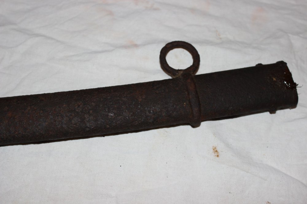

  13. Rudolf Ritter
    Rudolf Ritter Stabsfeldwebel
    847
    Location:
    Донецк

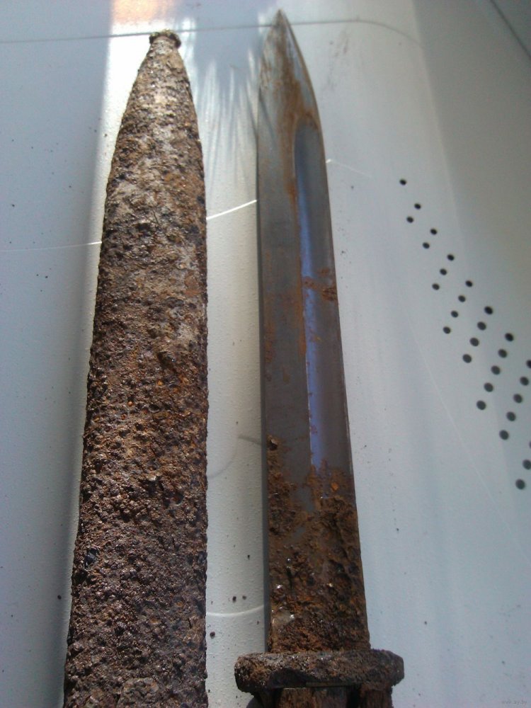

    Добрый день! Для начала определитесь с тем, ЧТО Вы хотите видеть в конце реставрации: так сказать закрепите ЗАДАЧУ. Исходя из этого действуйте дальше. Но это скорее лирика.
    По факту:
    1. Необходимо разобрать. Для этого я бы замочил в керосине на неопределенный срок. Защелка, как правило, живая. Периодически вынимать и обстукивать молотком через твердое дерево или медяху. Как сдвинется - откручивать и защелку и винты. Вытаскивая из керосина - чистить жесткой ВОЛОСЯНОЙ (для начала) щеткой клин.
    2. ИМХО: клейма, если и сохранились, то это быстрее всего уже подобие. Будьте готовы к тому, что от них остались какие-то фрагменты (циферка, черточка и т.п.)
    3. Вы пишете: "...чтобы было меньше дыр...", "...по возможности поменьше каверн делать...". Смею Вас заверить: сие от Вас не зависит. На фото ниже исходник (по виду вроде бы "бодрый") и те же ножны после электролиза. Вывод делайте сами.
    Короче: работа предстоит долгая, кропотливая и упорная. Просто так ее не одолеть. Необходима хорошая мотивация и терпение.
    Ну и чтобы не совсем "испортить" Вам настрой на работу - просмотрите мою тему http://reibert.info/threads/Штык-нож-К98.263028/ и темы других камрадов. Если будут вопросы по-ходу - лично я всегда буду рад помочь!
    С Уважением
    Paul_Gudvin likes this.

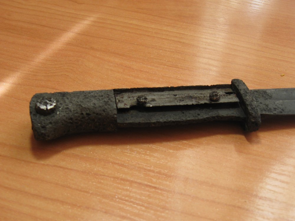

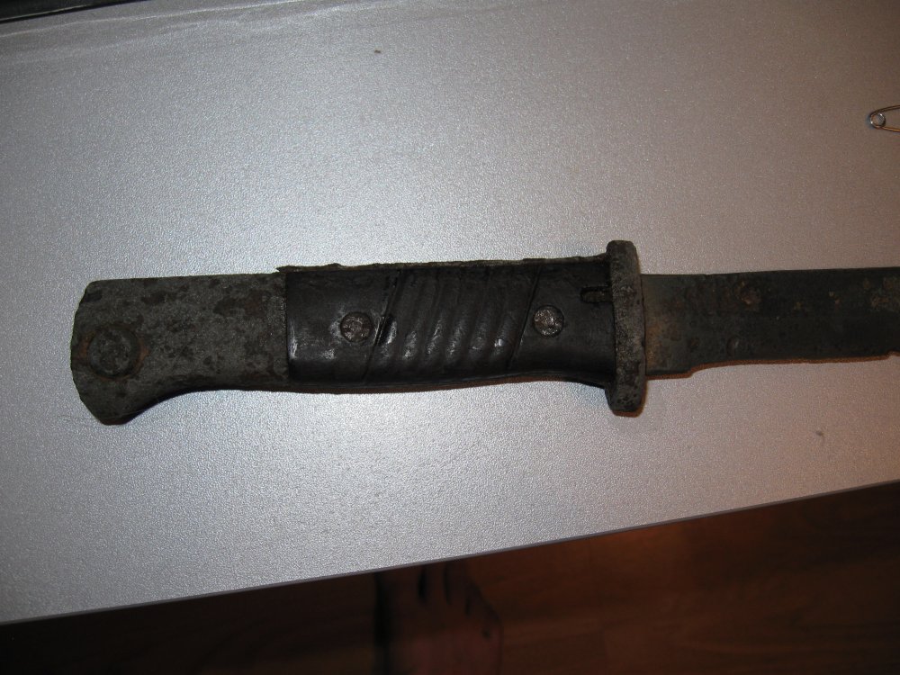

    Скажите,а накладки как-то реально открутить,или нужно обязательно высверливать,если накладки в хорошем состоянии?
  16. шрайк
    шрайк Schütze
    30
    вд40
    Rudolf Ritter likes this.
  17. Rudolf Ritter
    847
    Location:
    Донецк
    Для начала попробуйте ВД-ху. Но бывают случаи когда не поможет. Греть - тоже не сильно хорошо, т.к. все-таки бакелит (или дерево). Тогда только аккуратно высверливать. В моем, например, случае ВД не помогла, лыски винтов были мелкие и слизаны ранее. Чтобы не задеть бакелит при углублении лысок, я принял решение высверливать.
    С Уважением
  18. deson77
    deson77 Oberschütze
    13
    71
    Пытаюсь 3 день вд40,пока безрезультатно
  19. Borstel
    Borstel Stabsgefreiter
    148
    Location:
    москва rus
    Винты намертво прикипают к железу штыка,поэтому крутить нужно именно гайки...Три дня-не срок,вещь нужно "забыть" в керосине на пару месяцев,тут-главное-не спешить. Тем подобных-очень много,почитайте форум...
  20. deson77
    deson77 Oberschütze
    13
    71
    Вот с этого штыка,я выкрутил болты на 3-й день.С уважением!
