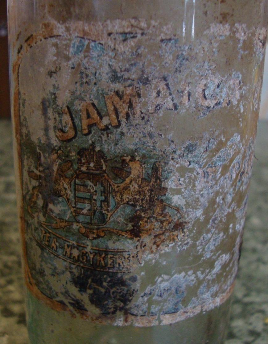

    По ПМВ откопалось несколько бутылок с этикетками.
    Смываются даже при прикосновении. Единственное,
    что приходит на ум – покрыть лаком. Но каким и как !?
    Может у кого-то есть подобный опыт ?
    Заранее благодарен.
    С уважением GINDENBURG.
    Пы.Сы. Пока бутылки законсервированы во влажном пакете.

    Развести ПВА с водой и с брызгалки для белья не торопясь побрызгать. Чем меньше капли тем лучше. Должно быть почти как с аэрозольного баллончика.

    Женский лак для волос! для начала!
    Или тупо скотчем..

    Моё мнение тупо скотчем не надо:eek:

    акриловым бесцветным лаком для авто на сухую этикетку

    Можно воском с ув!

    Дело в том , что пока они во влажной среде , все не так плохо . Как только хапанут кислорода и подсохнут - начнут шелушится и осыпатся . Единственное что можно , попытатся , сделать - дать высохнуть и покрыть аэрозольным лаком , можно матовой фактуры ... акриловым . ПВА - не вариант , как и скотч .

    К посту Стрелка добавлю, вскрывал декали мат лаком Нью тон в баллоне, прозрачность изображения не нарушается, главное тонким слоем, но сама бутылка вымыта? Наверное все должно быть готово к покрытию. Все что ляжет под лак так и останется. Лак для волос не используйте-он не стойкий.

    Спасибо :beer: А что это за лак Нью тон ?
    В гугле выдает Исаака Ньютона :D:D:D
    А бутылку наверное лучше мыть после
    нанесения лака... Этикетка не грязная,
    лежала в "сейшельском песке"
    А Вы как думаете ?

    http://www.konstanta.kiev.ua/ru/factory/14
    По порядку выполнения работ не подскажу, нужно в руках держать.
