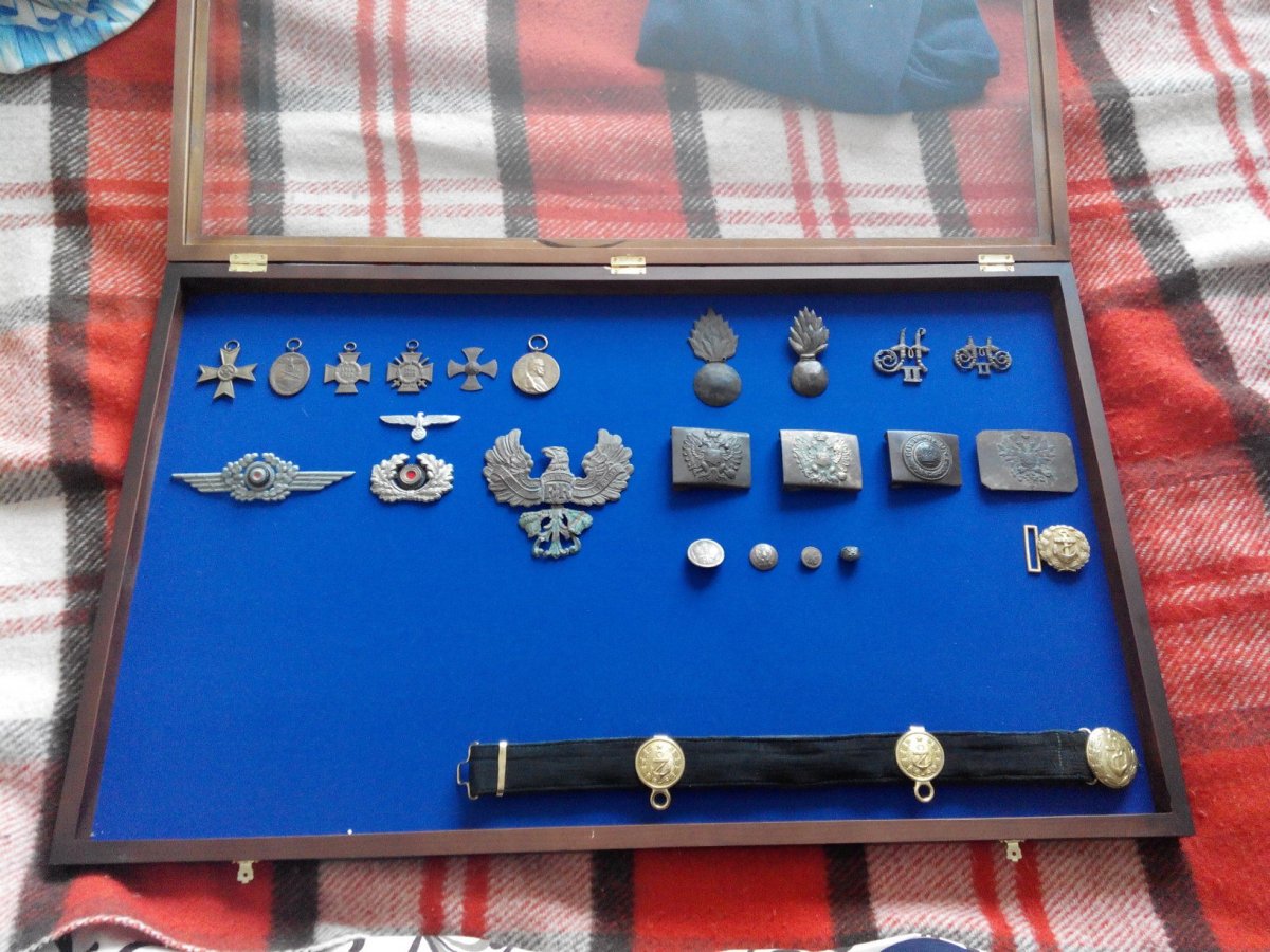

    Каким лучше всего методом прикрепить регалии к рамки , так что бы без ущерба целостности .

    А подложка из чего?Картон или фанера?Если картон или ДВП-я бы попробовал закрепить тонкой леской,продев концы ее в отверстия подложки и завязав с тыльной стороны концы на узел...

    Подложка сделана их ДВП обтянута тканью .

    Если ДВП-аккуратно с тыльной стороны проколоть ее шилом,чтобы не повредить ткань,а потом иголкой пропустить в отверстия леску...

    Трошки поправлю, хотя це трошки покраще буде, леску флюрокарбон ( в рибацких маг)

    Липкий воск - сплав обычного пчелиного воска с канифолью.
    В подложку загоняете гвоздик с плоской шляпкой или канцелярскую кнопку. На нее каплю разогретого липкого воска и на него приклеиваете экспонат. Если ногами не пинать, держится нормально. В случае чего, остатки воска с экспоната удаляются без проблем.

    А если на силикон посадить бесцветный ?

    Силикон потом отодрать бут сложно и хз что там в составе силиконов, шоб предмет потом пятнами окислов не пошел. Силикон который уксусом пахнет так 100% предмет попортит.

    Термоклей можно использовать.

    Таж фигня, хрен потом остатки клея с предмета удалиш.

    А как его приготовить ? просто в воск накрошить канифоли и все вместе переплавить ?

    При шитті бісером використовують силіконому нитку (резина на рибалці-венгерка, або фідерна резина)

    Можно готовый купить в любом магазе стомат. материалов, стоит копейки, так и называется "Липкий воск"
    Можно взять обычный пчелиный воск или восковые церковные свечи, и сплавить в консервной банке с канифолью. соотношение примерно 1:1. но можно варьировать как угодно. Чем больше канифоли, тем выше температура плавления, тем лучше прилипает к металлу, но тем более хрупкий получается. Постепенно добавляя канифоль в воск. и пробуя продукт. легко получить нужные свойства. чтоб и прилипал хорошо. и шоб не трескался как канифоль.
    Клеить как термоклеем, на расплавленную каплю посадить цацку. подождать ппока остынет. Если цацка крупная, то клить в 5-6точках.

    Да прям. Отлично удаляется. Не перегревайте.

    В смысле не перегревайте? Я ним постоянно пользуюсь, клею "пистолетом", использую для склеивания корпусов. закрепления печатных плат, крепления мелких металических элементов к пластику корпуса и тп. К металлу прилипает намертво. отклеить только нагревом детали, отклеивается нормально, но если поверхность металла не ровная, то удалить остатки клея очень сложно. Если деталь тонкая (десть и тп) то при отдирании можно и погнуть детальку. Липкий воск он конечно не так прочно держит как термоклей, но ждя этих целей с головой хватит. Удаляется прекрасно, слегка нагрел детальку и протер хбшкой пока воск жидкий. С термоклеем так не выйдет, только тканью коснулся, он и застыл, хбшка прилипла...
    Кстати как вариант еще сургуч можно попробовать, правда не знаю насколько хорошо от него деталь отмывается.

    Только не пробуйте сразу на своей готовой рамке и экспонатах. Натяните кусок похожей ткани на деревяху, и попробуйте монетки\значки какие нить понаклеивать прям в процессе варки липкого воска, сразу и руку набьете и будете видеть чего вам не хватает в сплаве (воска или канифоли). Использую липкий воск для фиксации катушек индуктивности и сердечников на печатных платах. если термоклеем залить. потом фик очистиш катушку или сердечник без повреждения.
