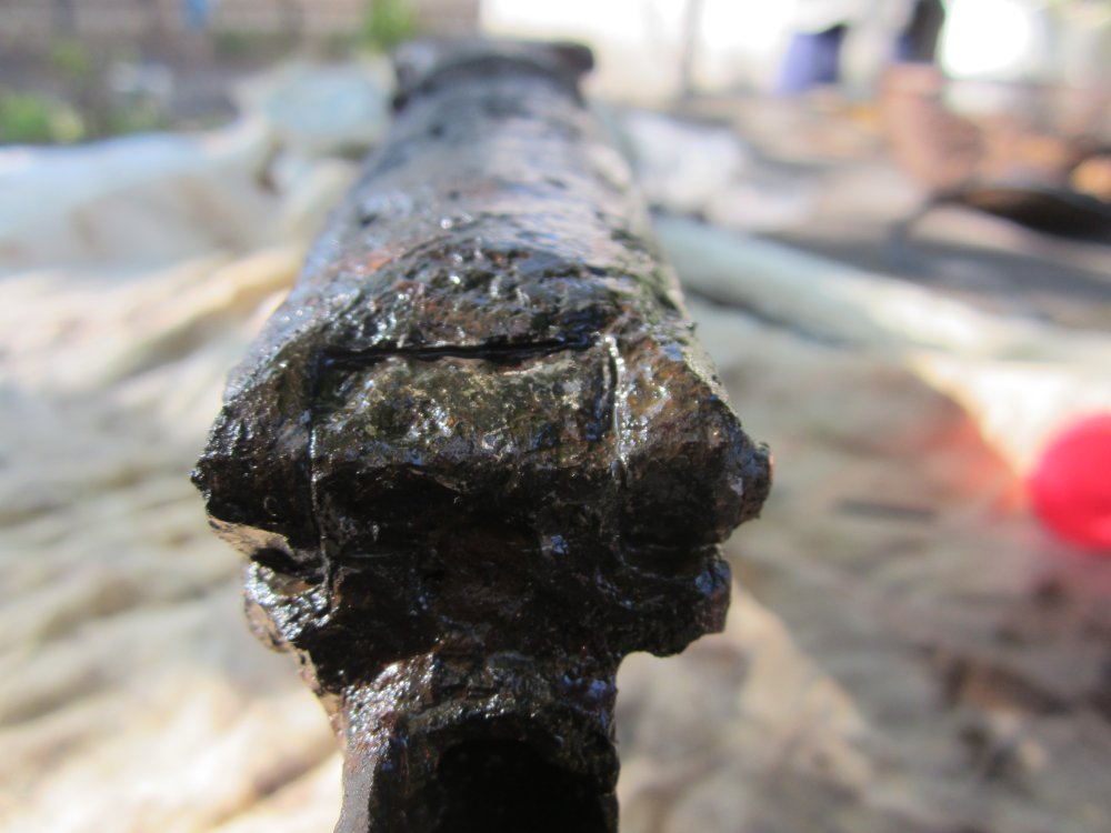

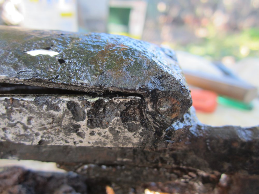

    Камрады, друзья, вопрос такого характера: как снять крышку с наименьшем вмешательством? Металла на крышке почти не осталось, но ее нужно сохранить для создания прототипа. Сверлильного станка для высверливания штифтов нет... Всем спасибо.

    дрель и высверливать, но, можно снять размеры с крышки сейчас, и если не выйдет высверлить, то сточить болгаркой уши

    Бошевские сверла улетают в разных направлениях. Греть тоже не вариант.

    Если есть возможность ,приобретите набор алмазных боров для дреммеля,если нет самой бормашинки то подойдёт и электродрель.Алмазным бором сточите ось, оставив уши целыми.

    Я думаю она и одного нагрева не переживет. Думаю аккуратно отрезать с торца.

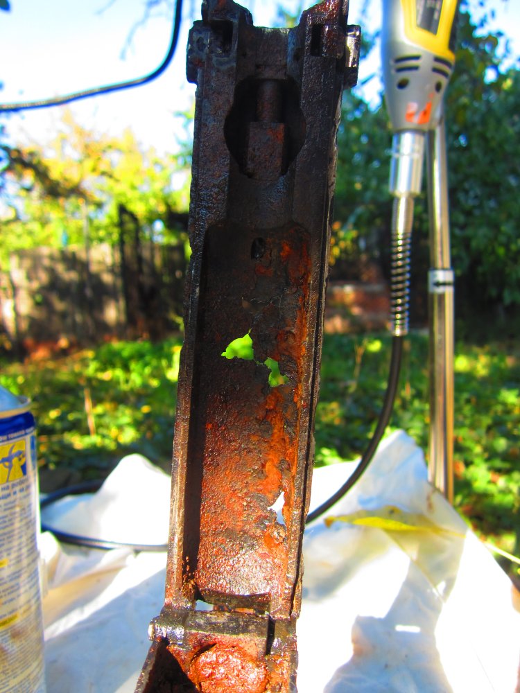

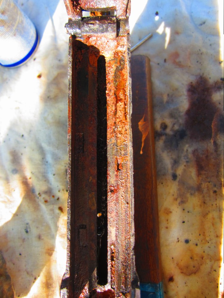

    Вобщем дело немного сдвинулось с точки. Взял у соседа гравер и принялся за дело. Алмазных насадок, нужной конфигурации в наборе было только две. Они быстро ушли, ушли как дети в школу :D
    Штифт полностью сточить не удалось, но зато расшевелились крепления, теперь полностью можно поднять крышку. Что интересно, по средине крышки металла нет, но само основание (ребра) очень бодрое.
