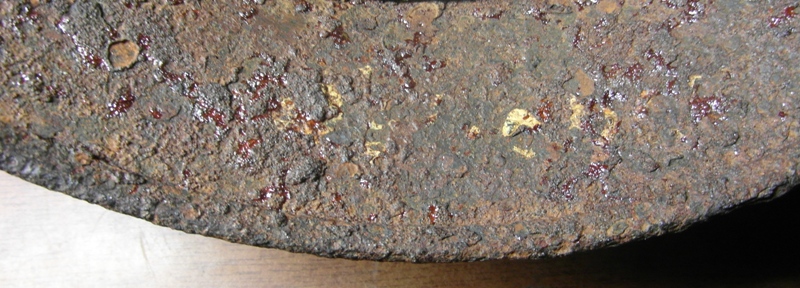

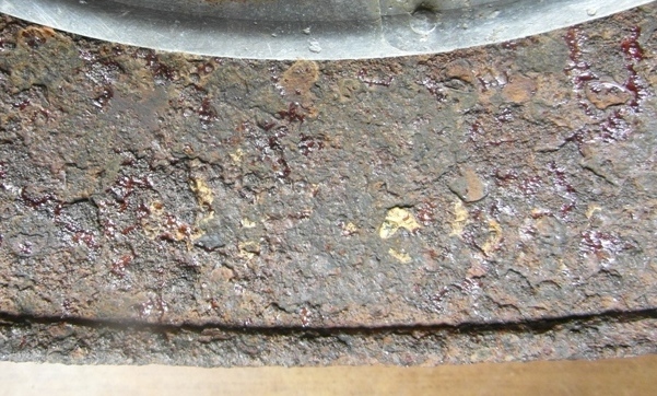

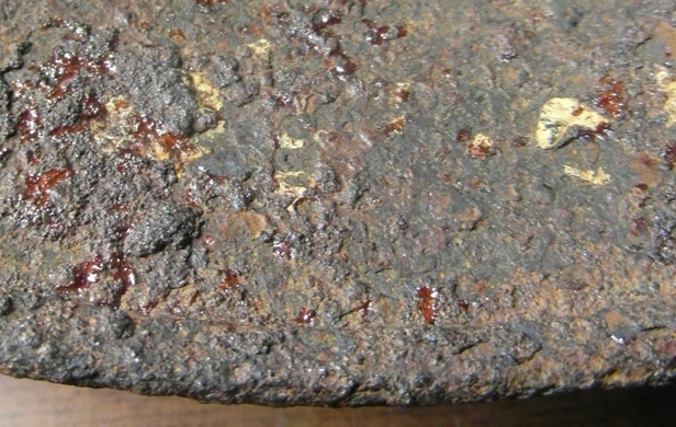

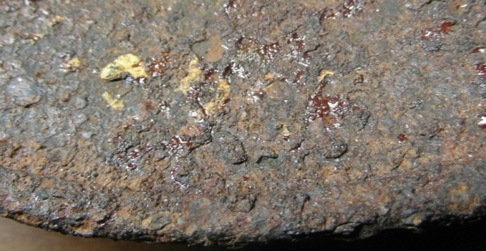

    Вот результат локальных примочек щавельки, плюс периодическая, лёгкая чистка зубной щёткой с мягкой щетиной. Мыло, вряд ли помогло бы.

    У вас другой случай (обычны поверхностный налет был) который удачно сошел и облачил взору фамилию....
    В случае же .... т.с там уже сейчас от буков только точечные остатки от краски(фамилия утрачена) после чистки еще и меньше останется после отпадения ржи...
    1 person likes this.

    Да наверно случай действительно другой, но щавель в данном случае уже ничего не испортит. Ради интереса, можно попробовать.
