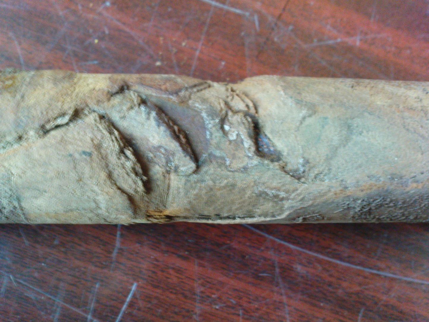

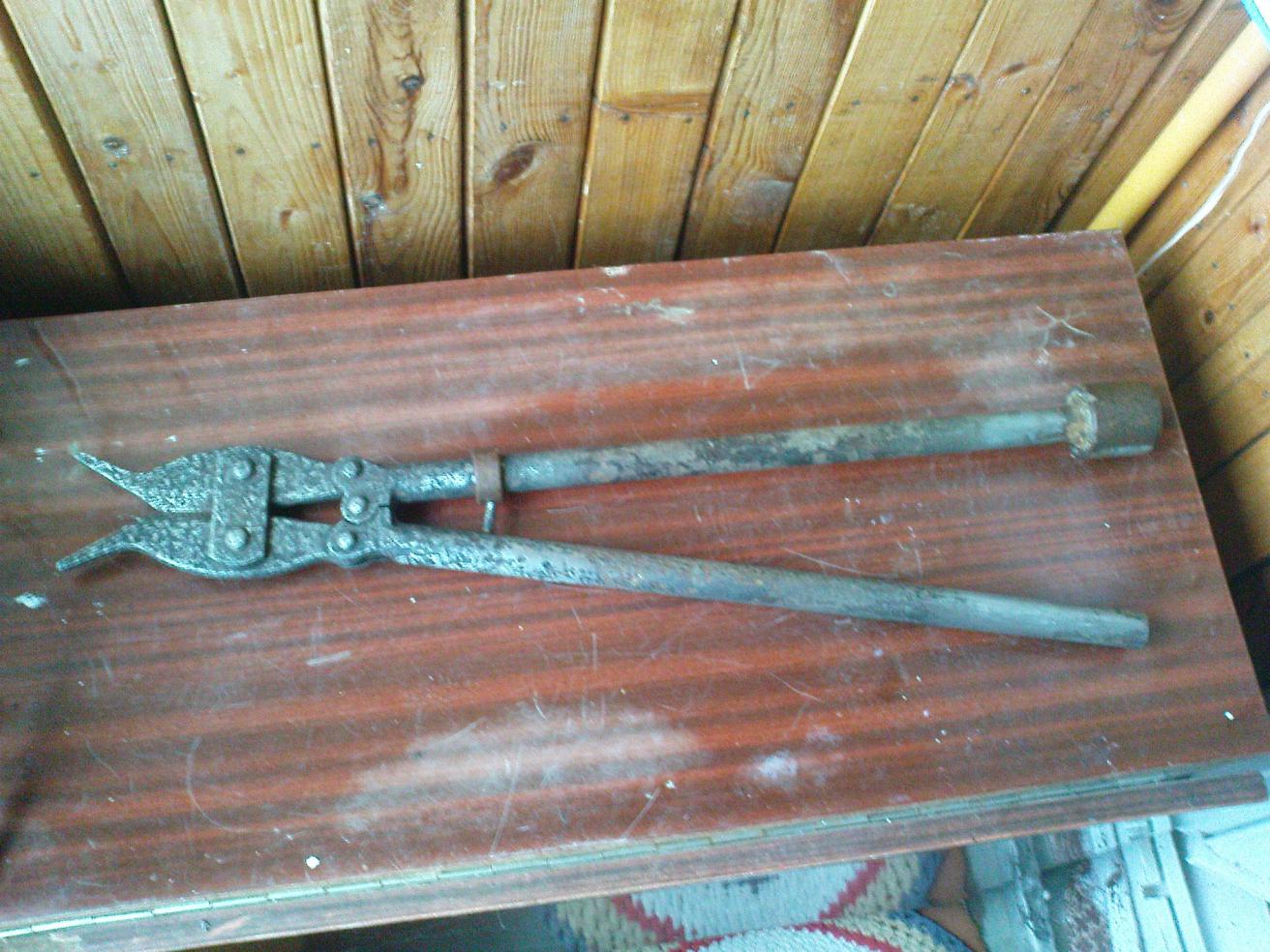

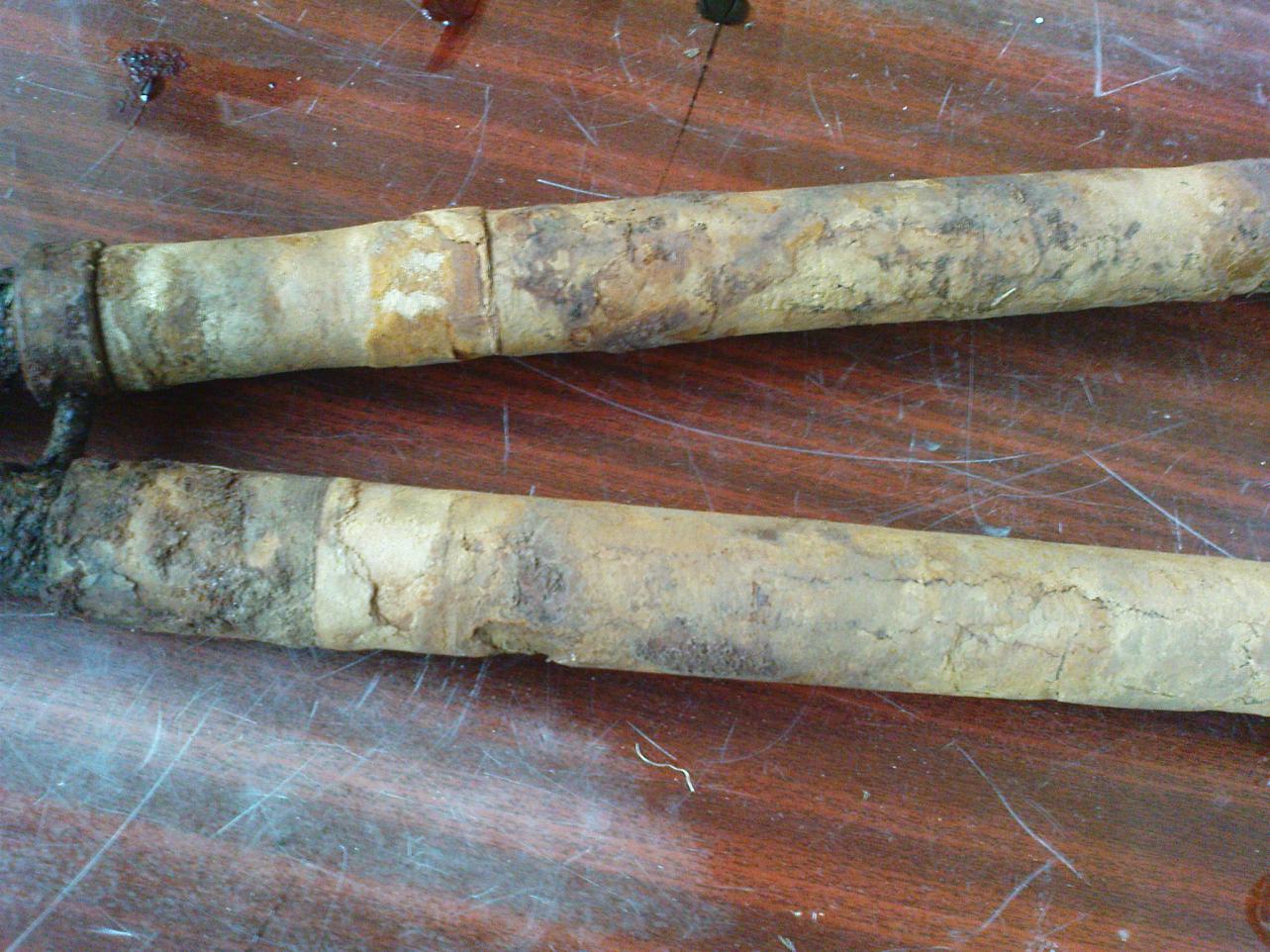

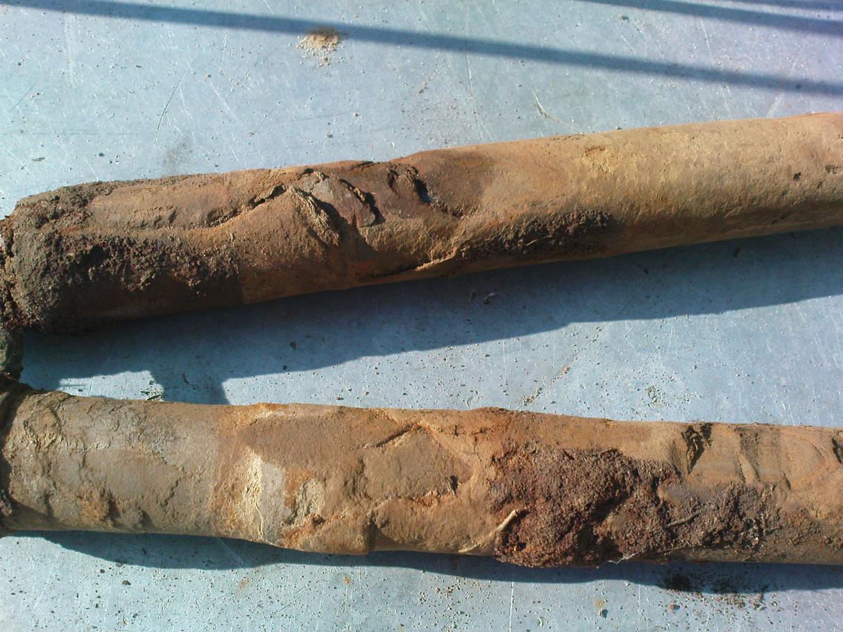

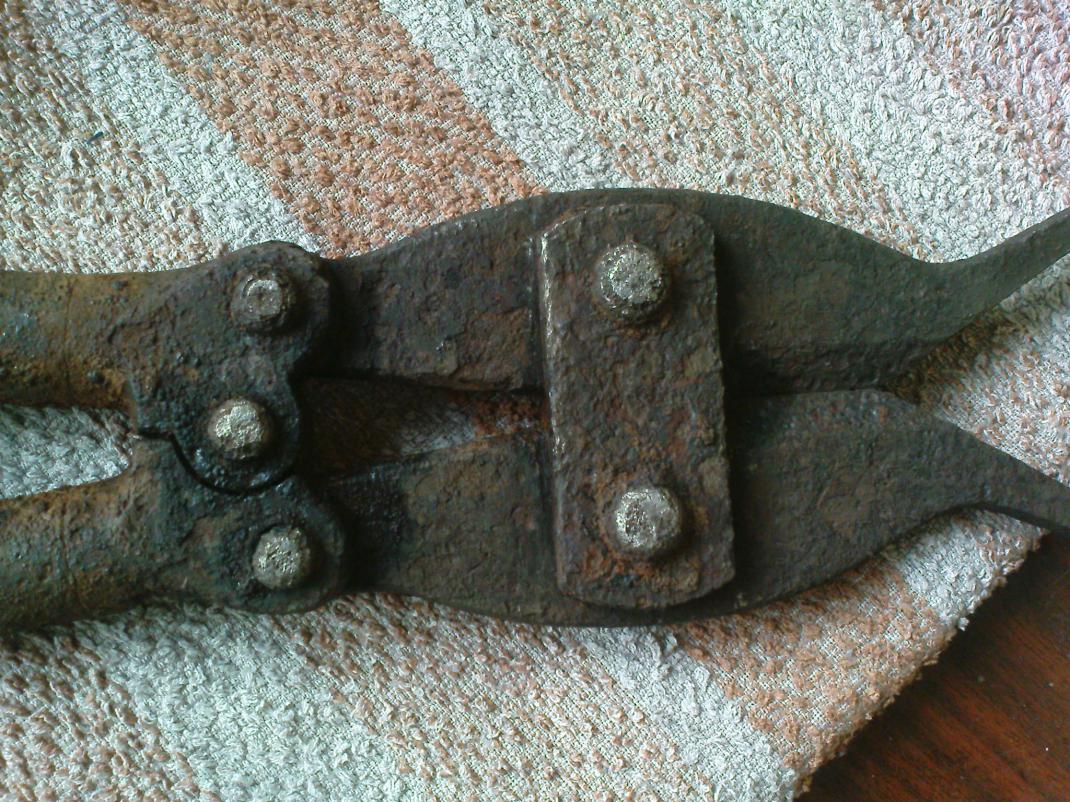

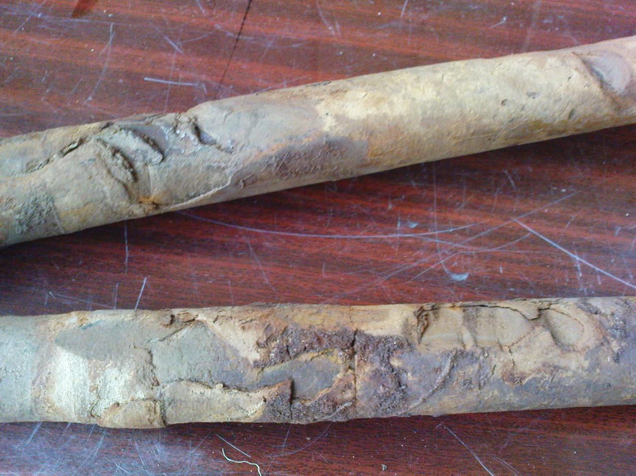

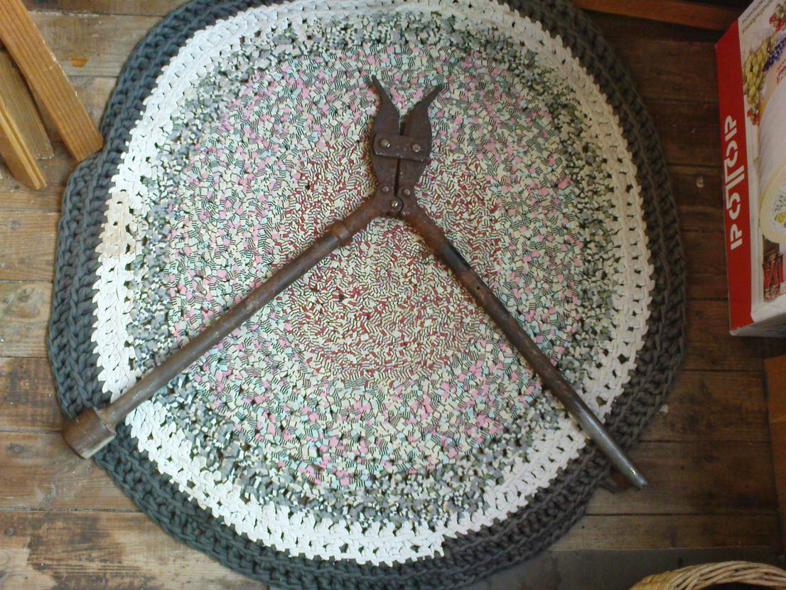

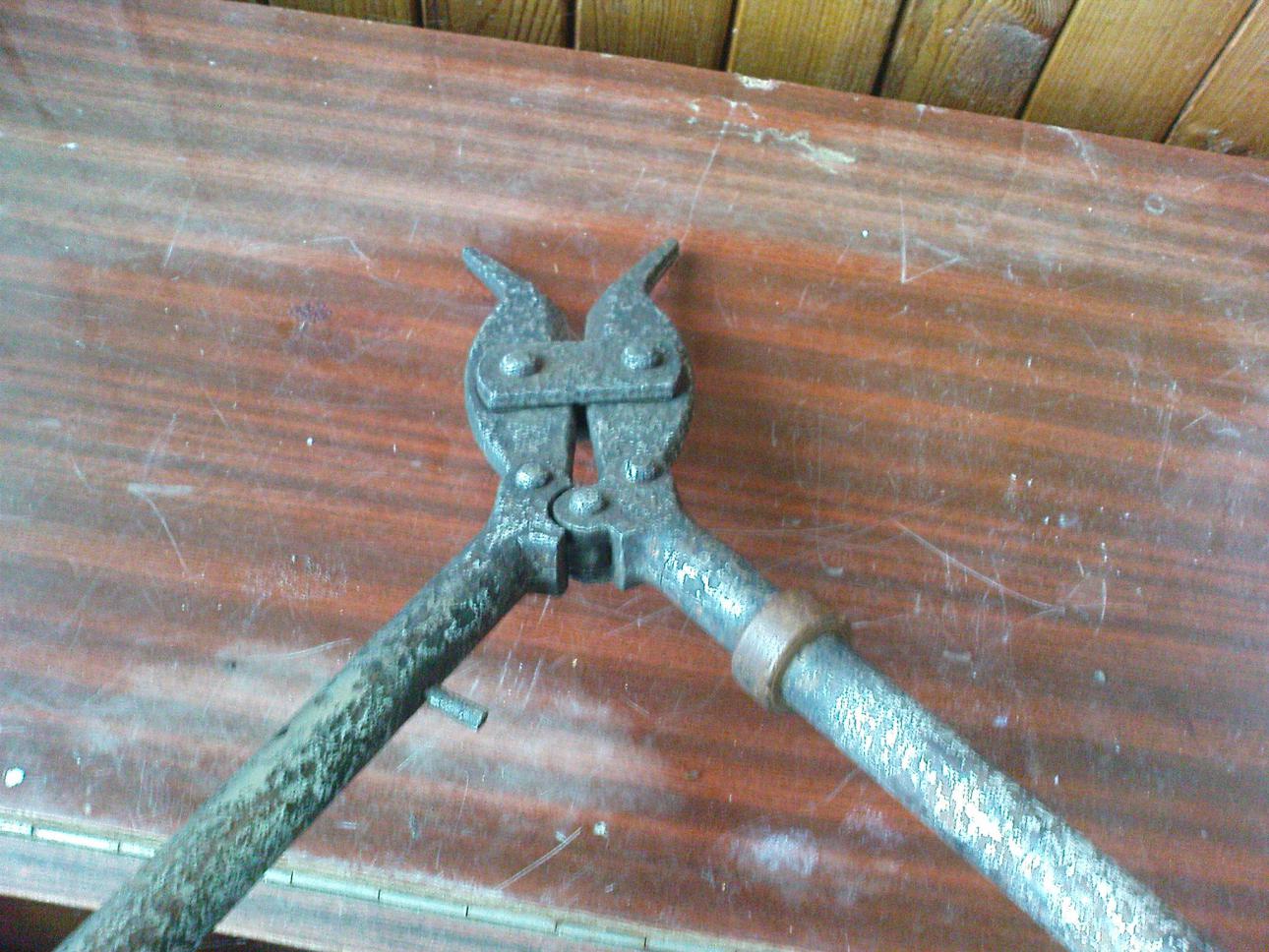

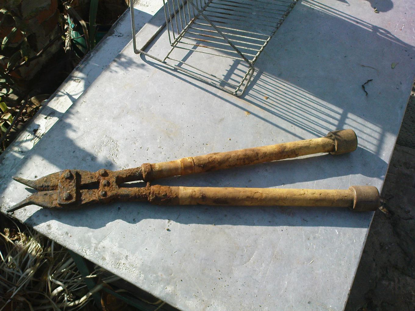

    вот давеча выкопал сей девайс,хочу реставрировать рукояти,сейчас их покрытие сыпется и шелушится,похоже на бумагу (что это так и не понял)
    подскажите что за покрытие и как его реставрировать,ну или как его заменить (снять это и сделать подобное заново)
    фото ножниц в норм сохране с ручками не отыскал,поэтому прошу помощи
    метал очистится электролизом а вот с ручками как быть незнаю

    да какие проблемы? на очищенное намотай бумаги, каждый слой мажь эпоксой, да получше. срезАть к чертям, это какой-то эрзац микарты на скорую руку просто, да еще и гнилой...

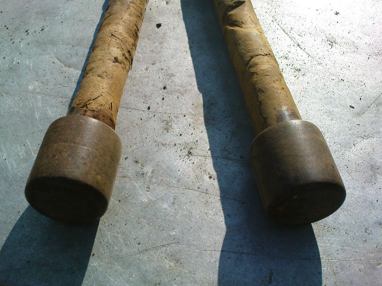

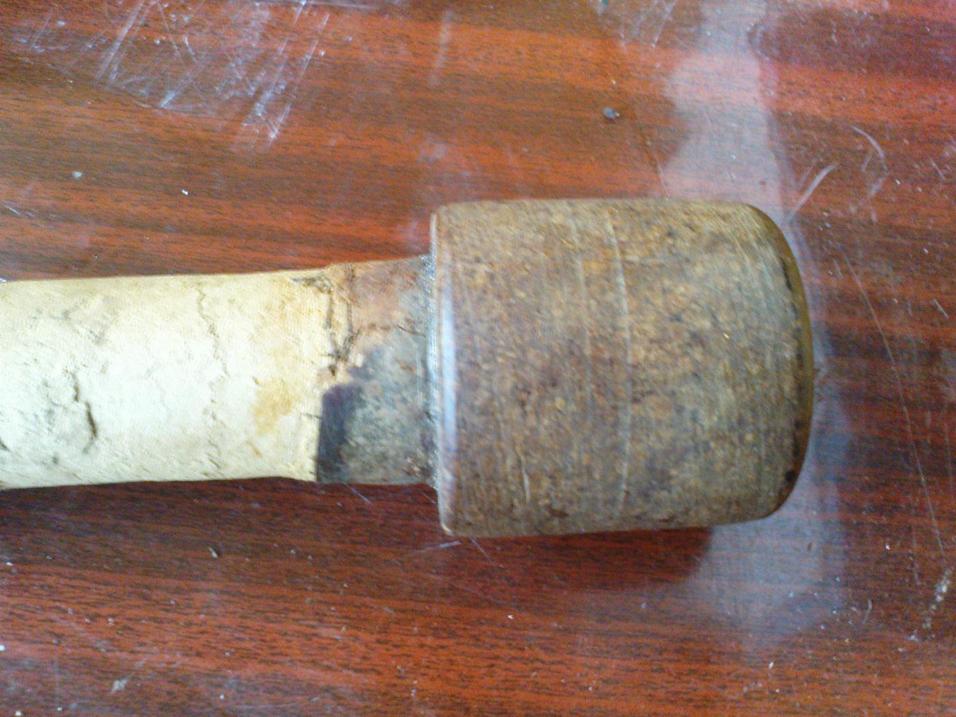

    я тоже так впринципе думал поступить,но тогда ещё вопрос: что на концах рукоятей? бакелит или же то что и было на ручках просто сохранившееся и под лаком?

    ту уж я не подскажу. но вполне возможно. выглядит как пластик. вроде. а скрутить совсем нельзя?

    Вот не копаный девайс!Руки не доходят реставрировать !Ну когда соберусь аккуратно срежу "заусеницы"и вскрою лаком!Цвет лака можно подобрать благо сохранился местами!

    ну у меня скорее всего придётся делать новые ручки,новую бумагу,но ещё надо знать какую,не от принтера же)) а лак это уже в конце

    Думаю совдеповская"оберточная"в магазах она в рулонах,очень даже пойдет!Нооо обязательно перемазуйте лаком(не помню как его обзывают),тот что когда движки перематывают им промазывают!А наконечники аккуратно снимите так как они бакелитовые!

    я тоже думал о грубой коричневой бумаге (главное найти)
    а вот промазывать именно лаком или эпоксидкой?
    наконечники постараюсь снять

    В оригинале ничем не промазано!Но в вашем случае промазывайте лаком,чтобы плотней ложилась бумага!А последние слои можете положить на эпоксидку(смотрите не перемотайте)"наболдажники"на ручках подскажут толщину намотки!Удачи!:smile_12:

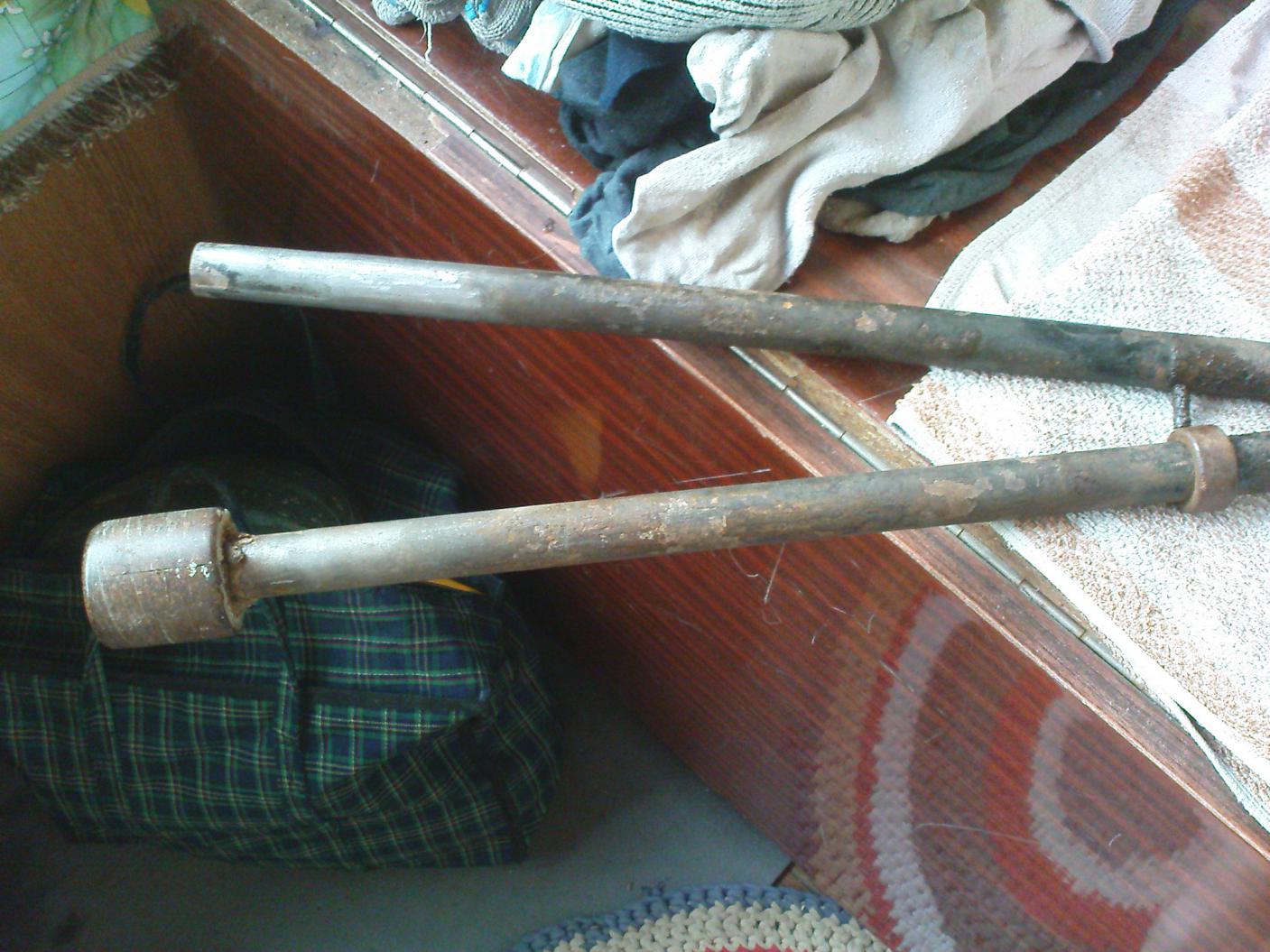

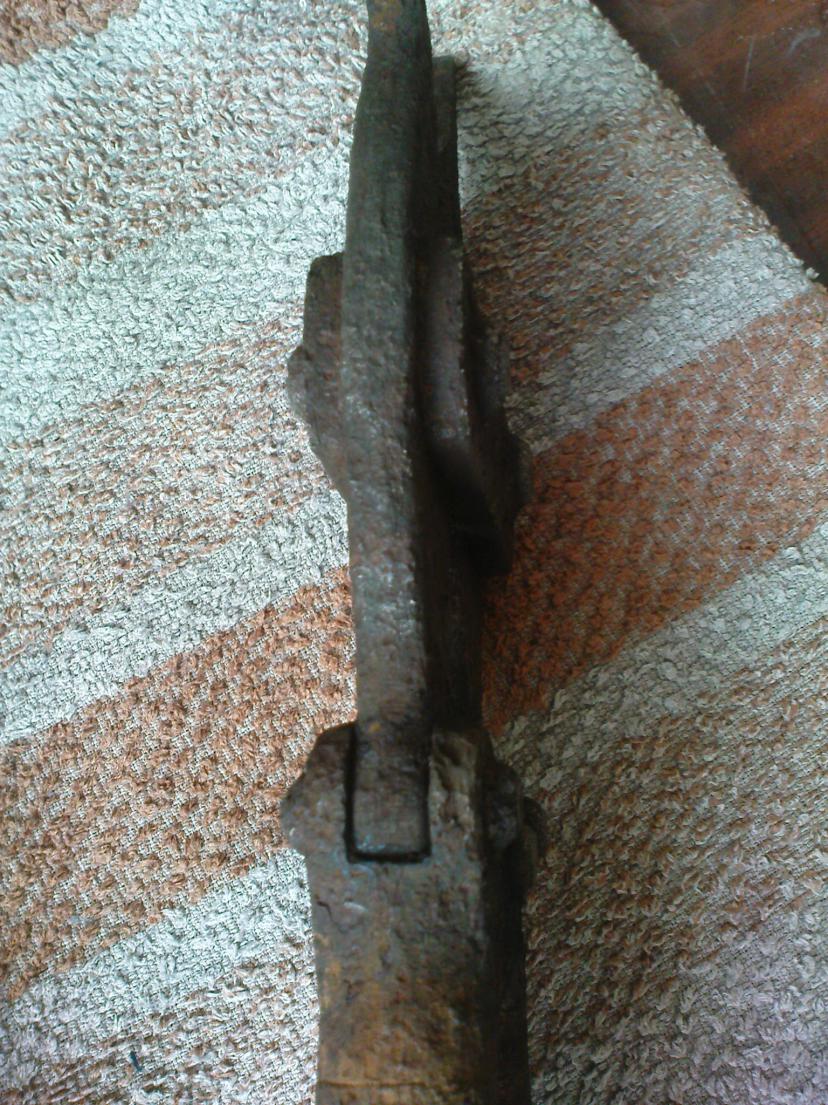

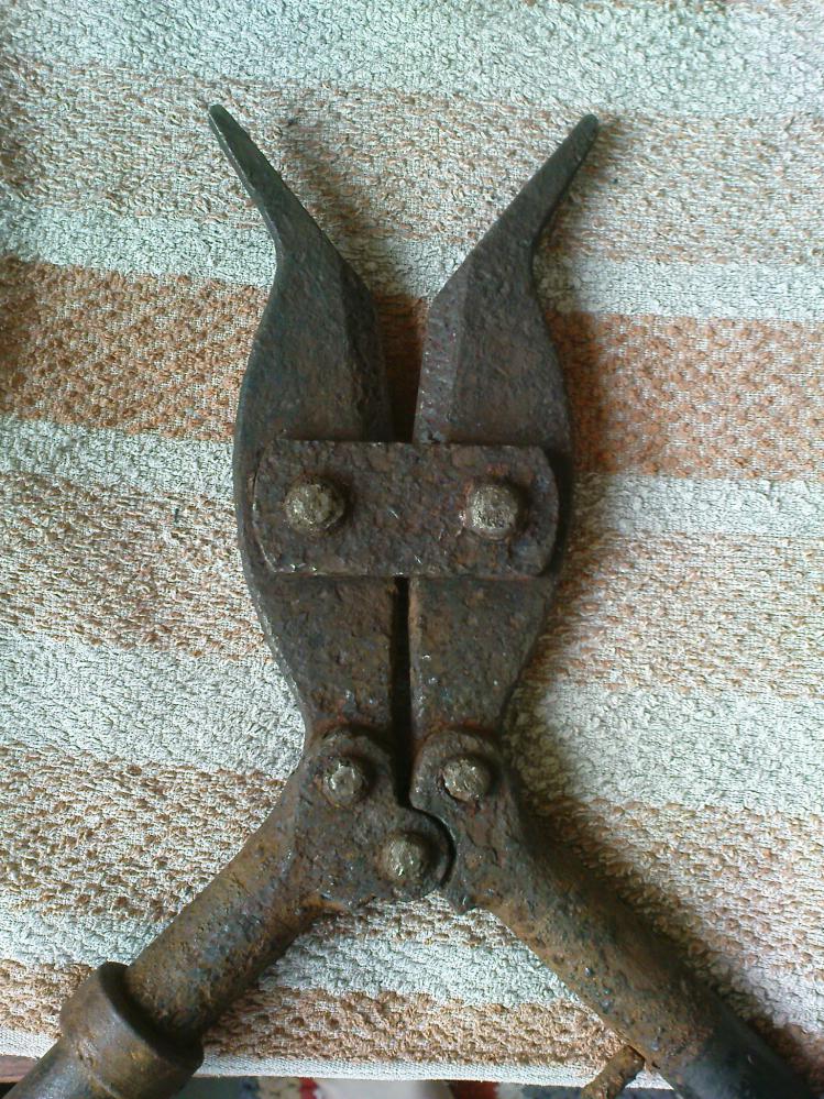

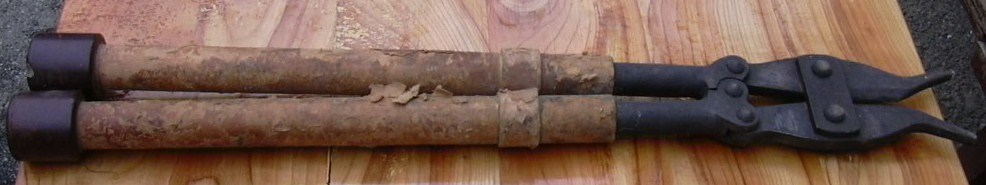

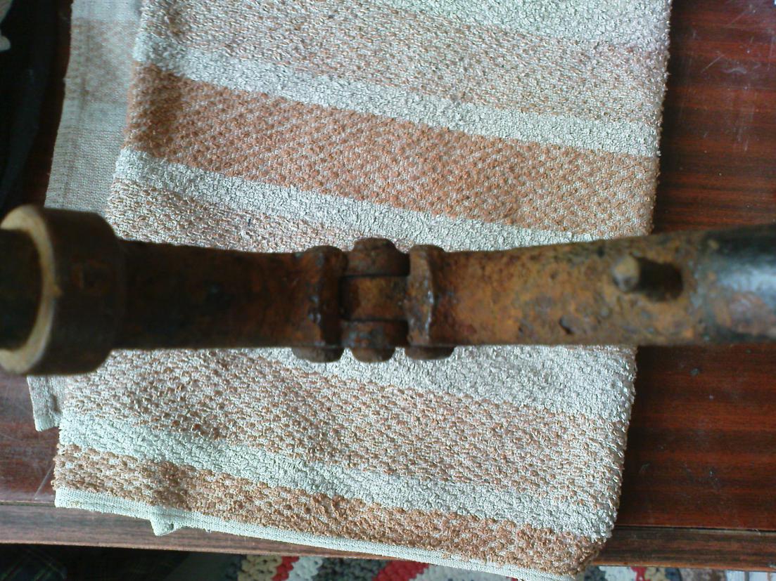

    у меня походу нет одного утолщения,да и близко они к лезвиям не так как на другом фото

    в одной из ручек походу вода.а бакелит сидит крепко,снять пока не удаётся

    Утолщение сделаете сами!и ограничительный штырь не должен думаю упираться в утолщение!с годами ручки могли сдвинуться в сторону режущих частей!старайтесь бакелит снимать тихонько!Удачи!

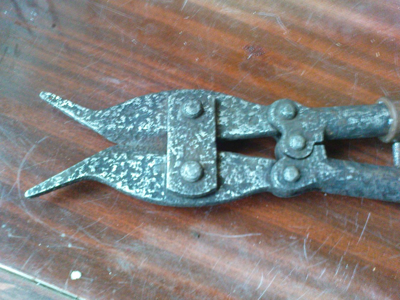

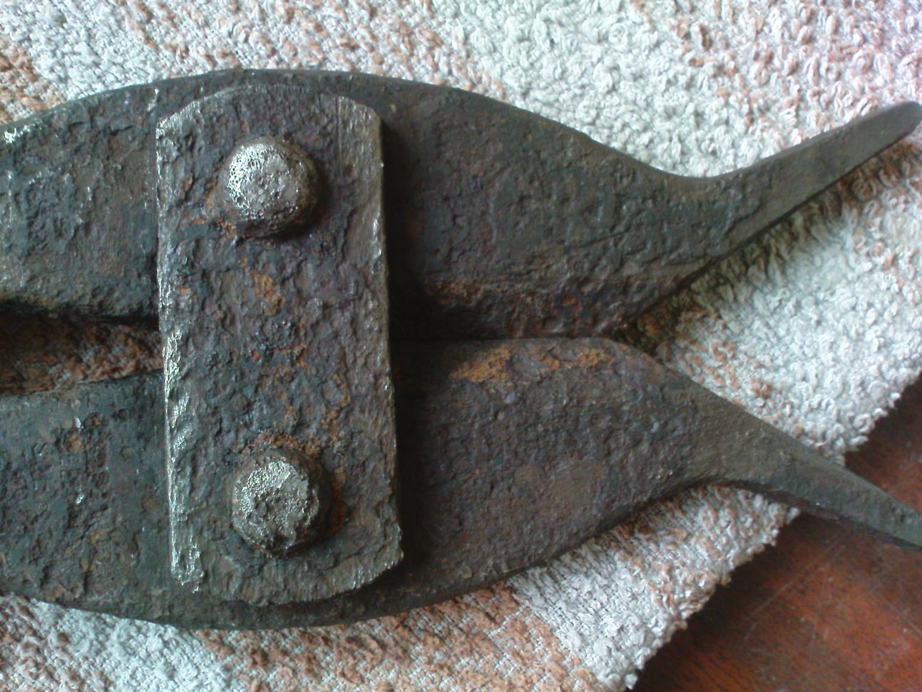

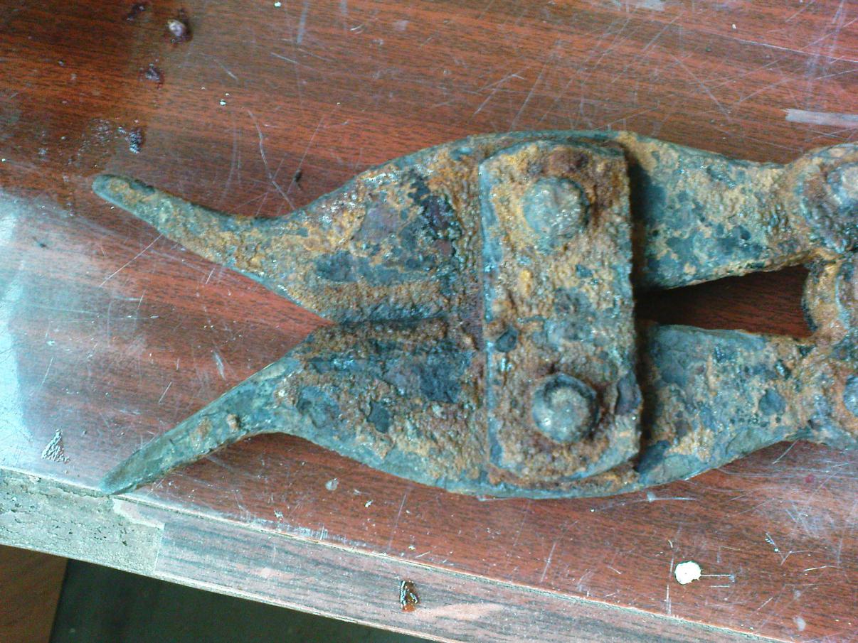

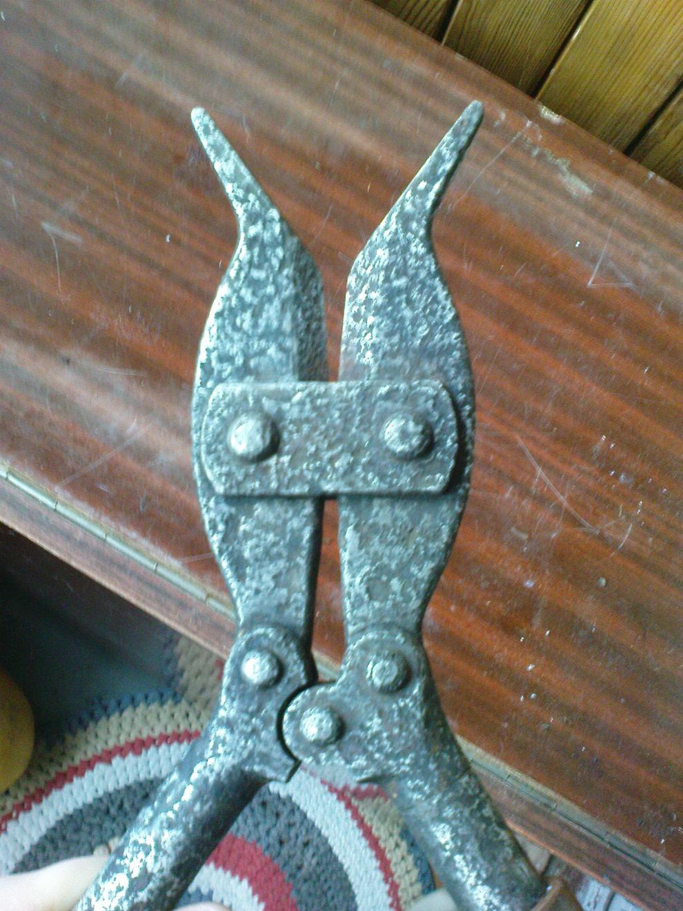

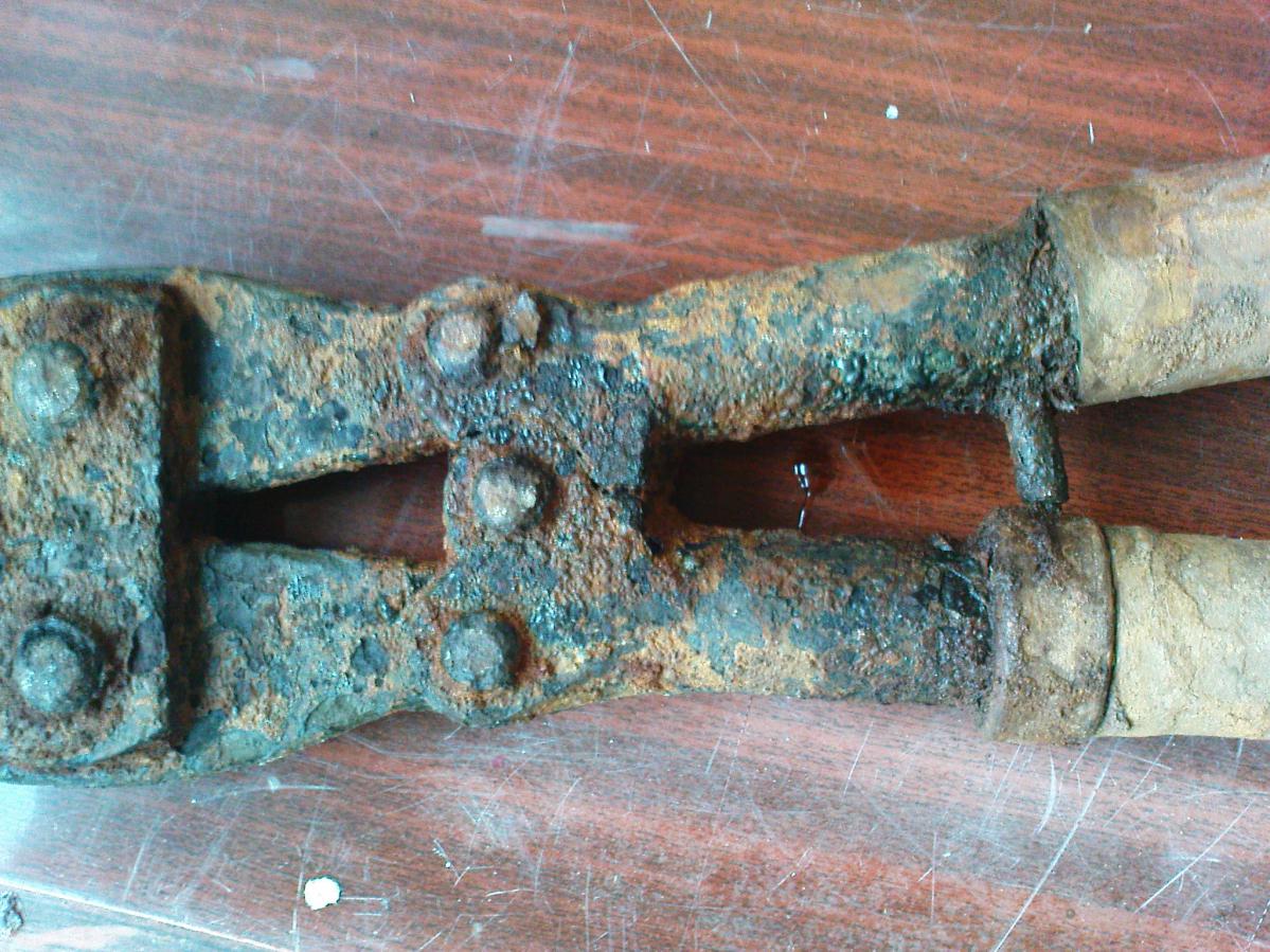

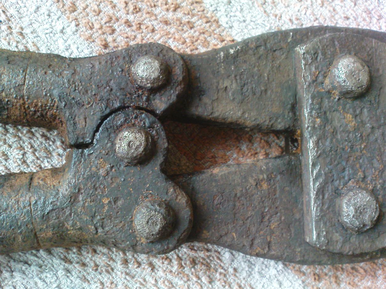

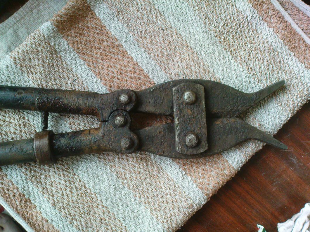

    вот снял с ножниц обмотку ручек и один бакелит.

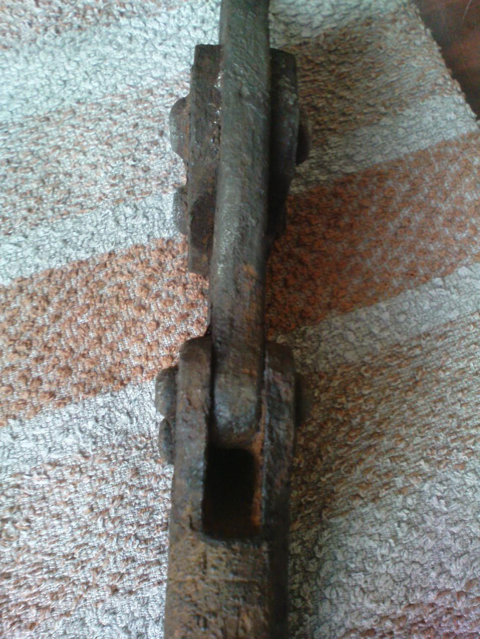

    сами ножницы (режущая часть) побывали в электролизе немного,разработать пока не удалось да и вообще принцип их работы непонятен. клейм тоже пока не видно
  16. Воин КиУРа
    Воин КиУРа Oberfeldwebel
    590
    где-то
    Ручки разводите-ножницы открываются. Сживаете-закрываются. Раструб впереди, чтобы проволоку захватывать. За счет шарнитров развивается бОльшее усилие.

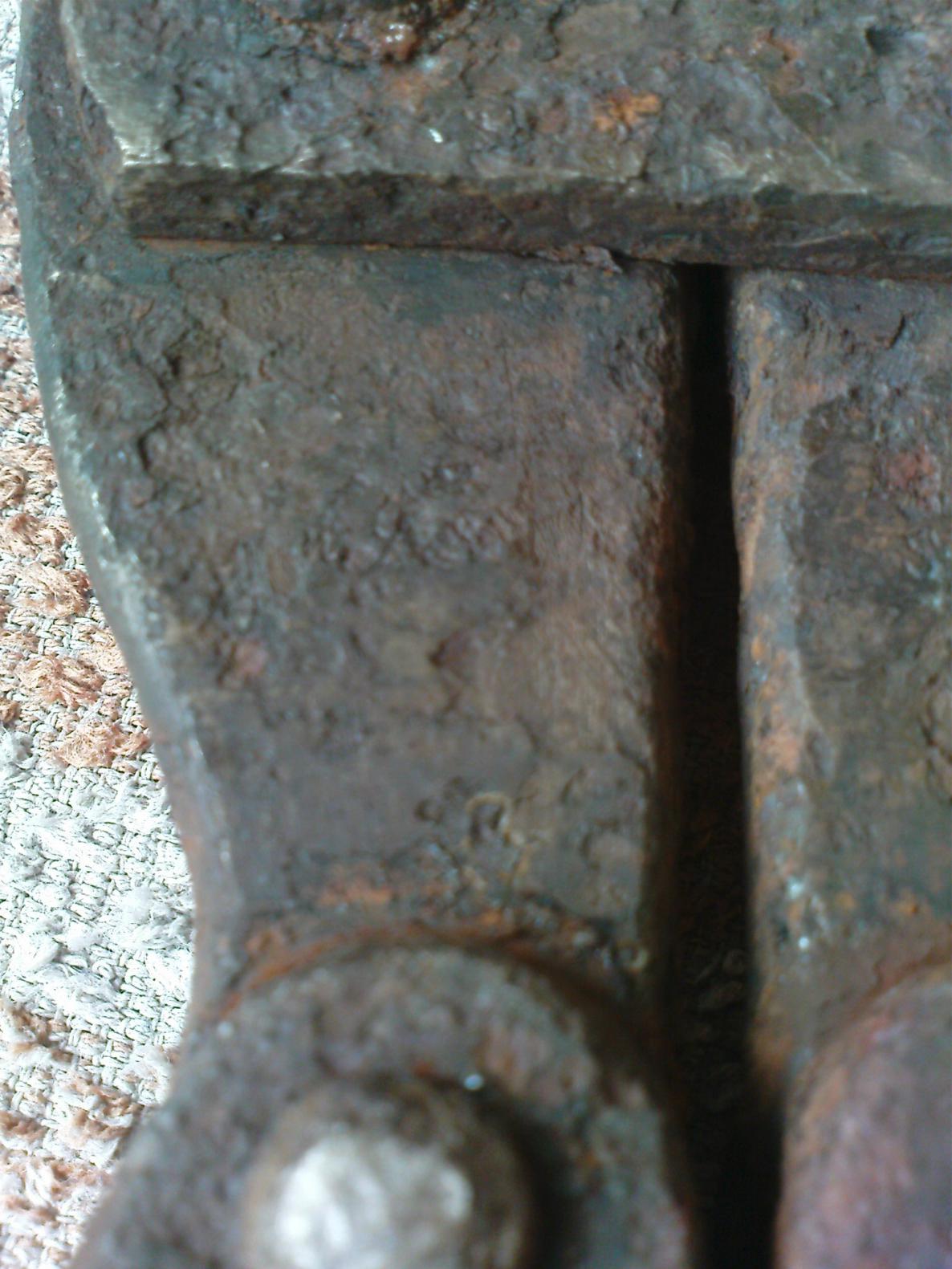

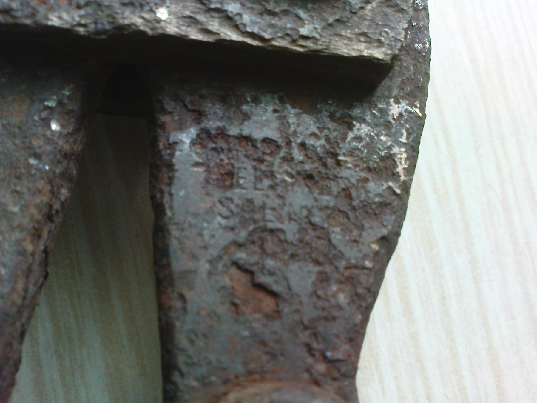

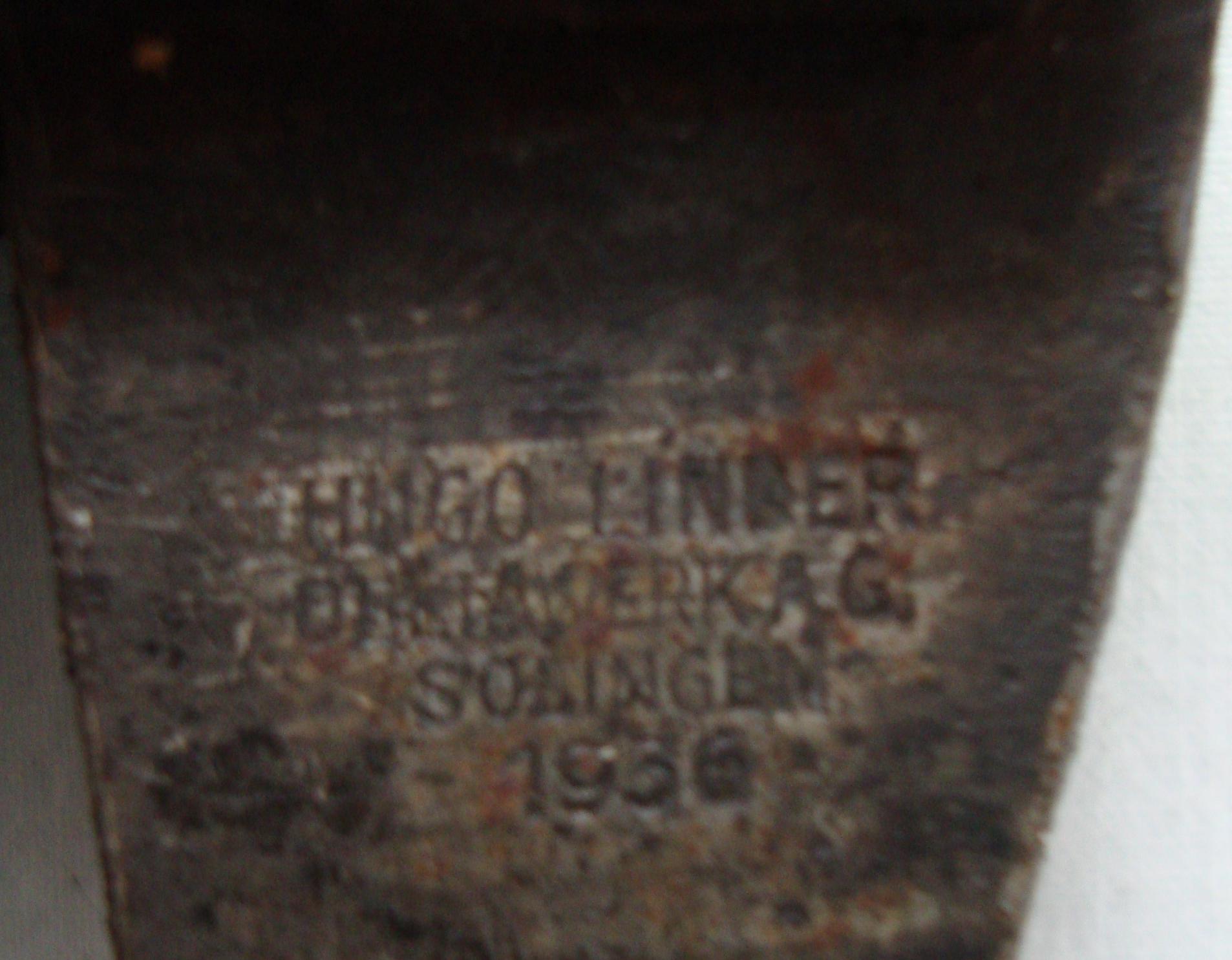

    наконецто обнаружил клеймо.
    верхнее слово не видно,видны буквы ЕL или ЕЕ (вторую видно плохо)
    нижнее слово SOLINGEN
    год 1940
    вживую видно лучше,год более различим чем на фото

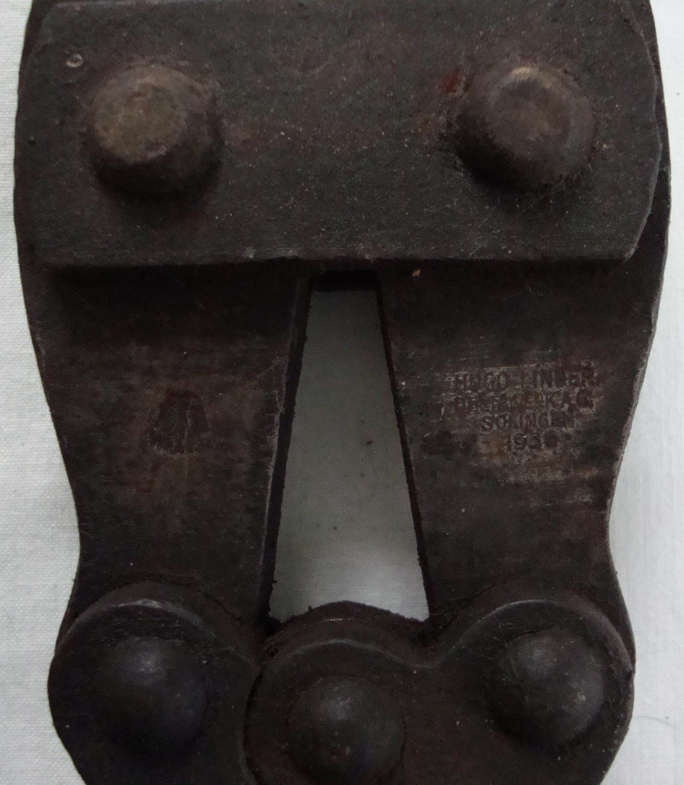

    вот удалось раскрыть ножницы.
    осталось полностью очистить их электролизом и смазать механизмы.а потом уже косметическая реставрация.(ручки,краска,шпатлёвка возможно)
    вылезло 2е клеймо,орёл и снизу надпись W...A....... (короче надпись прочесть неудалось)
    может у кого есть фото клейм?? а то интересно что было написано
    хорошо хоть год разобрать удалось)

    Вот что получилось....
  20. ZOLLINGEN
    ZOLLINGEN Hauptmann
    2.992
    Pagan Land
    правое клеймо совпадает,только у меня год 1940,а что под орлом написано? у себя только 2 буквы разбираю
  21. Wiking007
    Wiking007 Stabsfeldwebel
    1.121
    NORD
    Я тоже не могу разобрать....:confused:

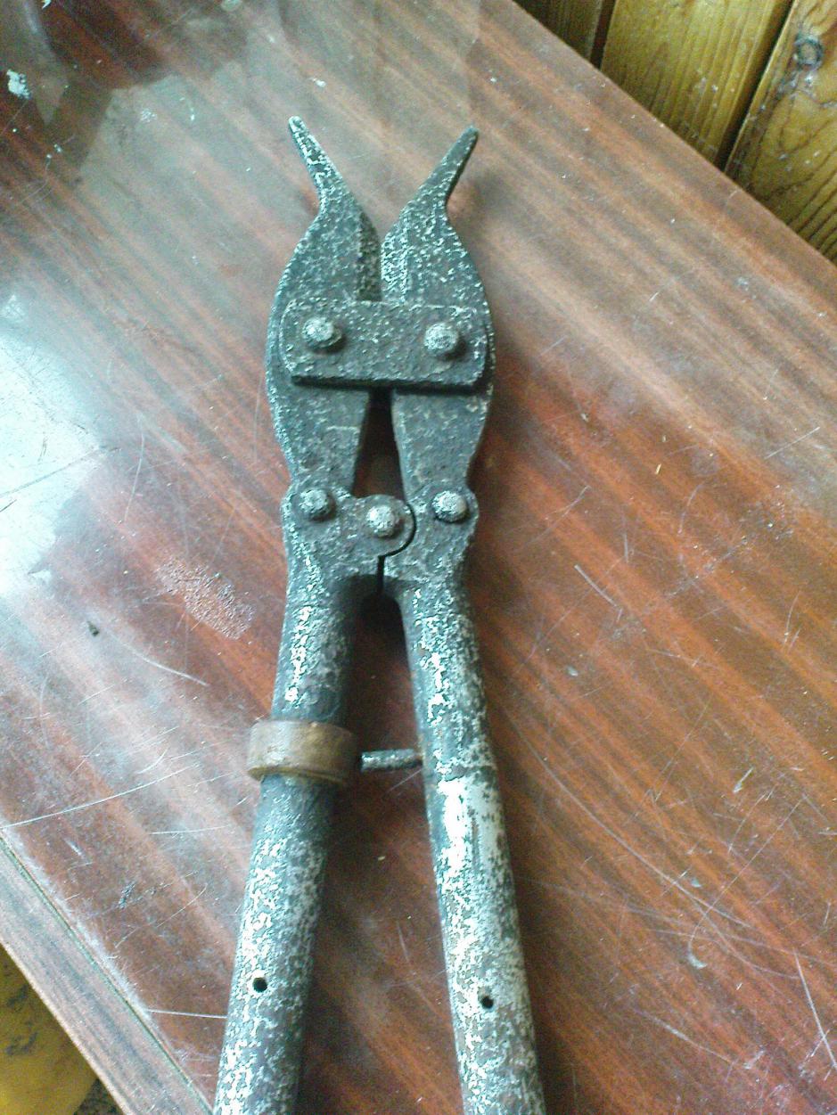

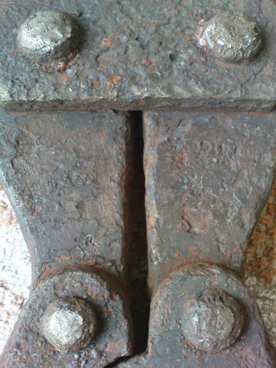

    на данный момент ножницы выглядят вот так. пробовал проволку резать режут как новые и колючку и потолще.
    второй бакелит пока не удаётся снять

    еще аопросик появился: ножницы были поворонены,я зашпатлевал ямки (благо металл крепкий и шпатлевки ушло минимум),карсить ли теперь ножницы (кроме рукоятей) или чем ещё покрыть чтобы было похоже на воронение

    Подскажу на счет бумаги. Хлопотно, но можно попробовать. В бумажных мешках бумага подходящая-желтая и прочная. Там многослойная бумага, а мешки можно на рынке приобрести. Похожая бумага в мешках из-под цемента, но она с дырочками. Думаю если мазать лаком -дырок видно не будет. Мешки из под цемента можно получить на любой стройке. За поллитра строители насобирают сколько нужно. Еще на стеклорезках такая бумага есть - перекладывают листы стекла в пачках. Она больших размеров, но тоньше чем в мешках. На стеклорезках такую бумагу тоже выбрасывают, можно сэкономить.

    появился ещё вопрос: ножницы пошпатлёваны и почищены (шпатлёвки минимум) чем их красить чтобы были ближе к оригинальному покрытию (воронить не получится из-за шпатлёвки) какую краску брать?
    фото будут попозже
