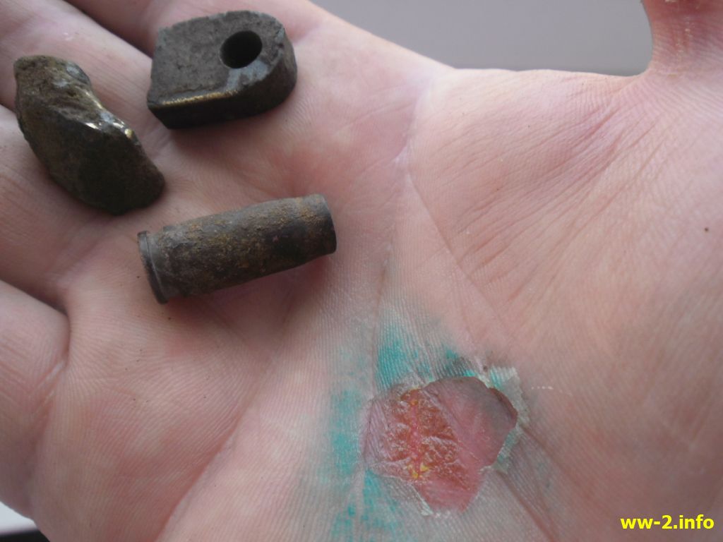

  9. RedMask
    RedMask Leutnant
    4.375
    Гарреты калечат своих владельцев. :eek:
