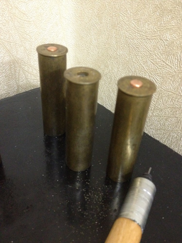

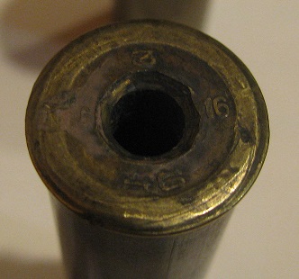

    В процессе эксплуатации в латунных гильзах прогорает капсюльное гнездо. Даем вторую жизнь ильзе:
    1. В капсюльном гнезде гильзы рассверливается отверстие 6.5 мм и снимается фаска так, чтобы еврокапсюль был заподлицо с дном гильзы, но не проваливался иначе будет осечка.
    2. Пыжерубкой под латунь из толстой кожи (чепрак, ремень ит.п.) высекаются пыжи, подбираются по высоте 5-6 мм. В центре сверлится отверстие под еврокапсюль.
    3. Полученная кожаннная вставка садится на клей момент внутрь гильзы (предварительно обезжирить) и центруется сверлом.

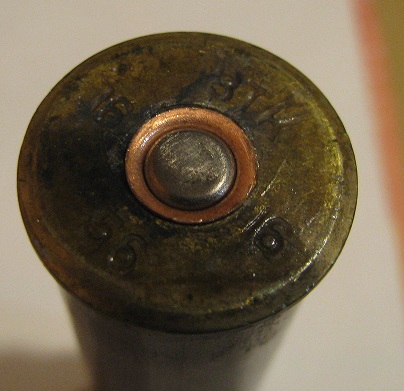

    Если после выстрела гнездо ослабляется, то удар навойником по коже внутри гильзы уплотнит отверстие. Еврокапсюль сажу на лак для ногтей, крепче и герметичней.
    Некоторые вместо кожи используют донный пластик от пластиковой гильзы 12 каллибра или эпоксидку. Но как показала практика пластик и смола могут вылетать при выстреле. Верхняя гильза 1946 года обрела вторую жизнь.

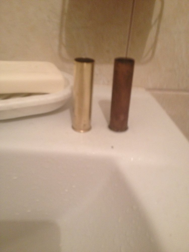

    Почистил латунки губкой для посуды жесткой частью, эффект есть , но можно ли так чистить ?я так понимаю сниматься микро слой ?
  18. YriSt1976
    YriSt1976 Feldwebel
    238
    Тернопіль
    Нічого там незнімаеться, все нормально Ви зняли тільки окислення. Те що обіцяв відправлю завтра.

    Я например чистил гильзы заливкой оных огуречным рассолом на сутки только не раскапсульровать во избежание разъедания капсульного гнезда! В первую очередь уходит почти полностью внутренний нагар и появляется какой то блеск на поверхности! Ещё есть один рисковый способ это с азотной кислотой ! Если не делал ни разу, то и не пробуйте, сразу не получится, только испортишь гильзу , а если опыт есть то получается лучше чем с магазина!Охота это целая наука!

    О, месье знает толк в извращениях. Хлопці на фіга? Шоб блистіло і лякало дичину? Помити з пральним порошком йоршиком в середині, почистити капсульне гніздо. В мене гільзи з 1955 по 1990 чищу тільки капсульне гніздо.

    Возможно при запресовке капсуля в латунную гильзу придется дожимать. Сделайте так, вдавите капсуль барклаем и если капсуль выступает положите на него монету или что-то подобное и дожмите. Смотрите на выступ в капсульном гнезде-так называемую наковальню капсуля. Она должна быть целая без трещин, иначе возможны осечки. ПРИ ОСЕЧКЕ, НИКОГДА НЕЛЬЗЯ СРАЗУ ВЗЛАМЫВАТЬ РУЖЬЕ. Выждите секунд 10-15, может быть затяжной выстрел из за отсыревшего порохоха и иных причин. При взамывании сразу ружья заряд полетит в сторону куда смотрят стволы а гильза в глаз. Правила техники безопасности при обращении с оружием писаны кровью
