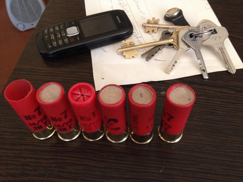

    Нормально. Удачной охоты.
    Охотничье поверие - если из убитой дичи вынуть дробь и снова зарядить ее в новый патрон - этим патроном снова добудете дичь ;)
    Efor та CFC подобається це.
  4. Pimpf
    Pimpf Leutnant
    3.529
    Подрезать оно конечно логично,но короткая гильза уродует дробь об пульный вход и качество осыпи падает на 20% примерно.Не знаю правда какое ружьё у ТС-если 16х65мм,тогда всё хорошо.

    Это никуда не годится.Такой патрон будет крайне нестабилен и с очень низкой скоростью.
    Вы будете делать им большое количество подранков.
    Как снаряжаете?В смысле пыжи,контейнер?

    А чем отличается снаряженный патрон с завальцовкой "звезда" от патрона с отрезанным краем до уровня сгиба? Высота пороха(и его навеска) в обоих случаях одинакова. Высота пыжа, дроби тоже. Отличие только в длине свободного края гильзы(общей длине развернутой гильзы). Длинна края гильзы будет влиять только лишь на кучность боя. А скорость не поменяется. Камрад Pimpf в этом случае прав.
    Вот из-за этого и не рекомендуют стрелять из ружей под латунь пластиком и наоборот. Все дело в длине и диам. патронника.
    Хотя на практике этих правил не придерживаются. Лупят из чего есть и чем есть. Не на снайперских же сборах стрелять и не на стенде. А на утку и зайца чем сильнее рассыпает - тем лучше :D

    Возьмите 10 таких патронов и отстреляйте их через хронограф.Разлет в скорости будет существенный.
    Как раз те кто серьезно занимаются охотой этих правил очень даже придерживаются.А насчет "чем сильнее рассыпает " так это вообще крайне ошибочное представление.
    Михаилу я бы порекомендовал найти б/у Лишку и катать патроны звездой.

    1,8 крука пыж контейнем 20-21 гр дроби, эти патроны я делаю для тренировки пока что

    Это почти полузаряд:)Гильзы любые подойдут.
