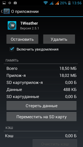

    А так, общее для андроида : зайти в меню - настройки - приложения и проверить каждое установленное приложение на возможность переместить его на карту памяти (если она есть эта карта). Для этого в "настройки - приложения" нажимаем на приложение , откроются его свойства и там будет пункт переместить на карту SD. Если приложение можно переместить , то этот пункт активен( можно нажать на него).
