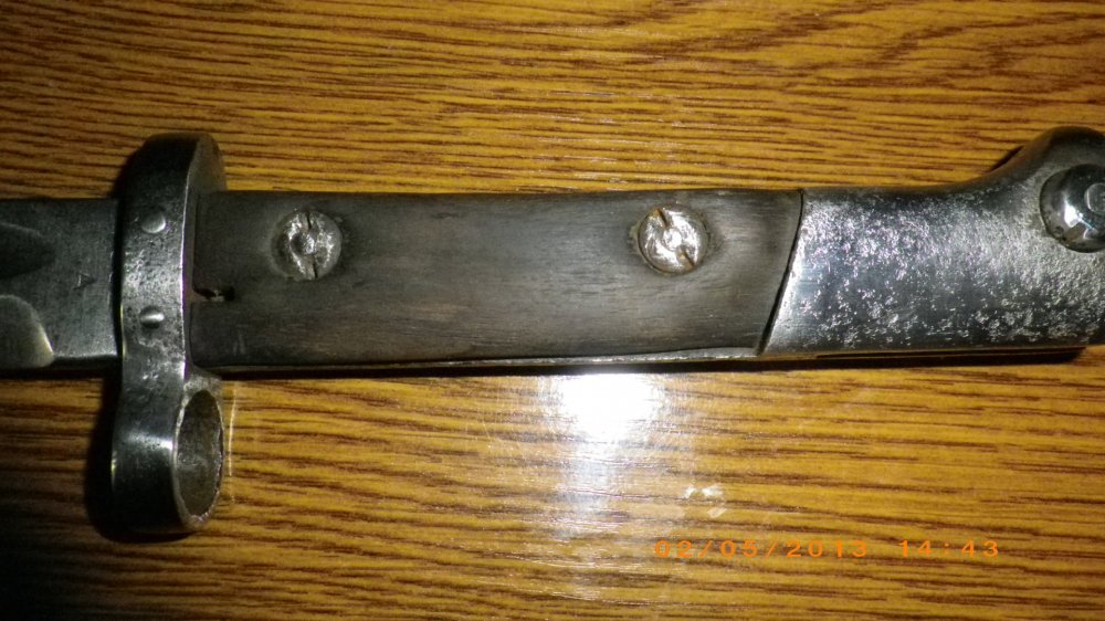

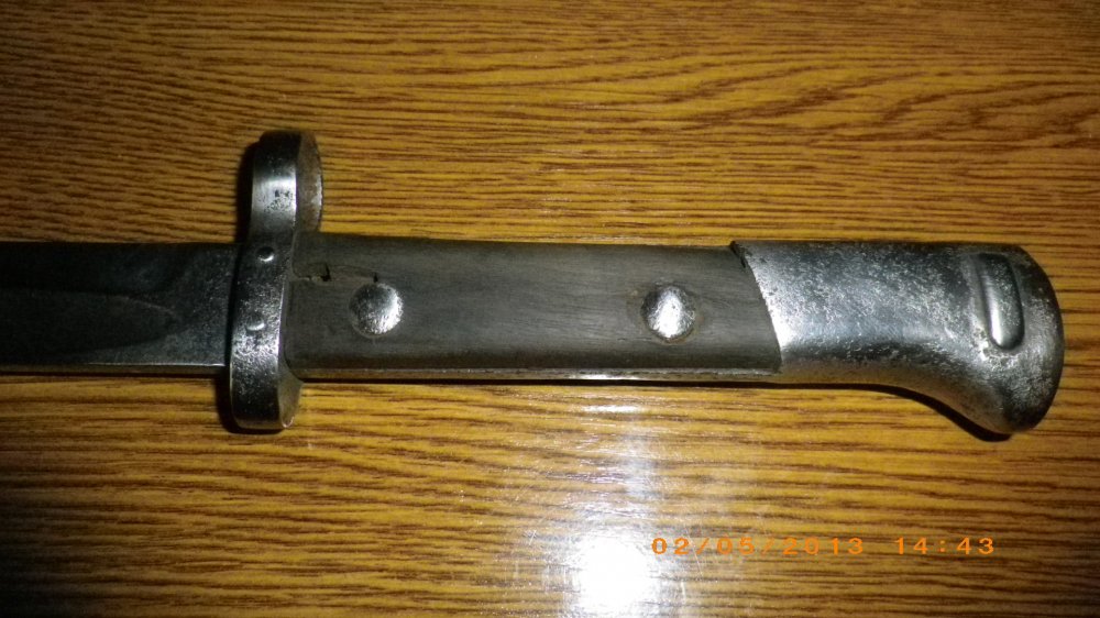

    подскажите как снять накладки с ув. спасибо

    В отвертке сделать прорез на ширину болтика. Залить все это дело ВДшкой и пробовать откручивать.

    Если накладки не нужны то их можно срезать и винты будет удобнее зажимать , откручивать потихоньку раскачивая по часовой -против часовой , посмотрите предыдущие темы были описаны разные способы .

    Ни в коем случае не портите родные накладки!!! Они в очень еще неплохом состоянии. Из личного опыта знаю, что открутить такие винтики, не повредив дерево, задача не из простых. Главное тут не спешить. Заливайте ВДшкой или солярой на денек, а потом АКУРАТНО крутите влево-вправо. И так может десятки раз... Пойдет далеко не сразу, может начать прокручиваться весь винтик. Тогда я просто прижимал шляпку пальцами. И как уже советовал камрад Алекс, сделайте вырез в отвертке по центру жала. Раскрутится, но очень долго.

    В дополнение ко всему вышесказанному: пробуйте "наставлять" что-нибудь подходящее сверху на гайку, винтиком упирайтесь во что-то твердое и простукивайте потихоньку. Родные накладки не портите ни в коем случае!

    спасибо так и делаю!
