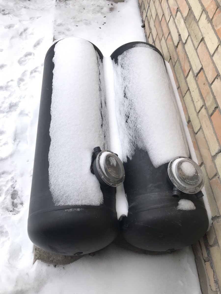

    А кто скажет и объяснит почему - имеем 2 газовых баллона по 150 литров каждый(нормальный такой запас хода к 100 литровову тору и бензобаку - эдак 2000-2500км. гарантированного хода без дозаправщика:D, на лето вентиль можно закрыть, а на зиму открыть чем утяжелить филейную часть) - как эти баллоны лучше расположить в кузове параллельно движению или стало быть перпендикулярно)???
    П.С. Ну вопрос относительно колебаний этого газа в баллонах, особенно при поворотах с физической точки зрения)...

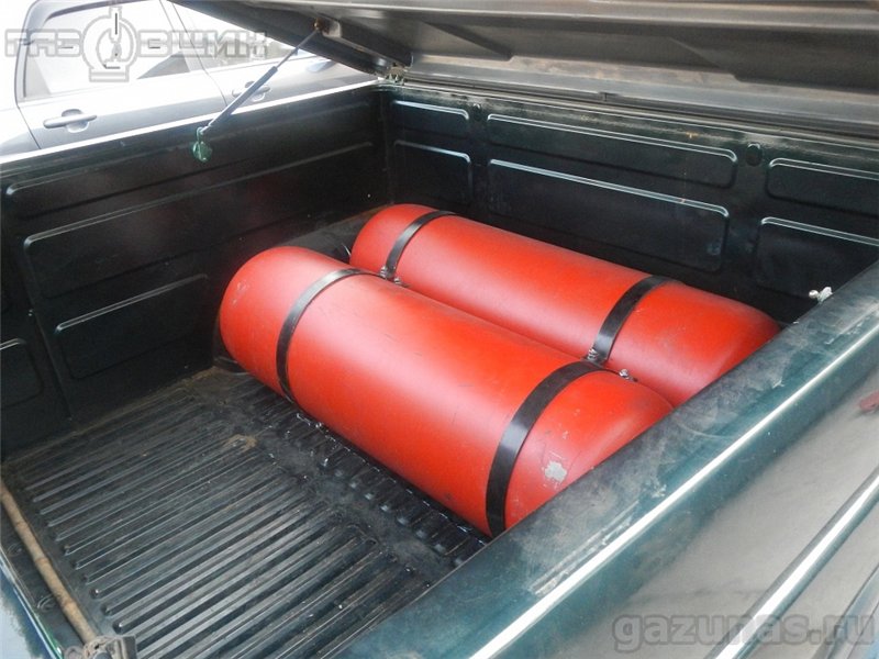

    Я бы оставил один баллон, и разместил так:
    и сделал такую защиту:
  4. Анатолий Стеценко
    Анатолий Стеценко Stabsgefreiter
    152
    Харків - Ніжин.
    Невже тора+баллон не хватит)? Ну если 2-й ну уж прям очень нужен, то наверх. Почему так:
    1. Основная нагрузка на крепления будет при резком торможении, при таком креплении баллон будет упираться в стенку кузова, и точно не сорвется.
    2. газ, находясь в жидком состоянии, будет колебаться так же, как и вода в бочках. Т.е при резких поворотах влево, волна будет ударять в правую стенку баллона, и сносить авто туда же. Поэтому опять же, под передней стенкой будет где то центр массы, и авто будет устойчивей.
    ПыСы: правда, учитывая вес авто, не думаю что влияние будет таким уж заметным, скорее так, теоретически..

    Абсолютное безразлично как размещать - вдоль или поперек. В движении никаких неудобств. Руководствуйся принципами удобства и эргономики. Лучше продумать защиту от механических повреждений и прямых солнечных лучей.

    По плану кузов закрывается сверху крышкой - при чем вглухую открываться не будет, сам он грубо 2х2 метра, баллоны и так и так становятся, я спросила чисто из физических свойств газа, вернее того как его по сторонам будет в поворотах перемещать - в каком положении баллонов он будет меньше болтаться по сторонам, должна быть думаю разница..., вот а сзади будет борт открываться и будет перегородка делить кузов на две части спереди большая с баллонами, а сзади маленькая для кульков из магазина не более - что бы можно было удобно доставать эти кульки, до полуметра этот отсек не больше)... Наверх не вариант - они огромные и так почти по высоте кузова)...
    П.С. То пока еще мысли - просто набрав на зиму полные баллоны решается и вопрос нагрузки на заднюю ось, ну а при желании можно их и не набирать - как то так)))...
    П.П.С. Я если честно тоже думаю что перпендикулярно будет разместить правильно:smile_8:
    но с другой стороны при размещении вдоль движения и опять таки поворотах один то баллон в любом случаи даже до центра авто не достает и соответственно крен от перемещения газа должен быть меньше???

    при этих обьемах жидкого газа вопрос удара волной неважен,подьем центра масс важнее,просто надо учитывать,возможно,немного потренироваться,испытать разницу.

    Наши соседи, экспортеры зерна, для перемещения по сельской местности ) используют 5 или 6 F150. У них 2 баллона, правда не знаю по сколько литров, размещены вдоль бортов. Уже 5 лет эксплуатации.
    Баллоны имеют в сечении окружность, поэтому нагрузка распределенная и никаких ударных нагрузок нет, так же как и нет у окружности стенок, хотя некоторые об этом не знают ))). Так же с торцов баллона значительные скругления, которые компенсируют движение массы, которая и так незначительно, как правильно подметил Бритер.
