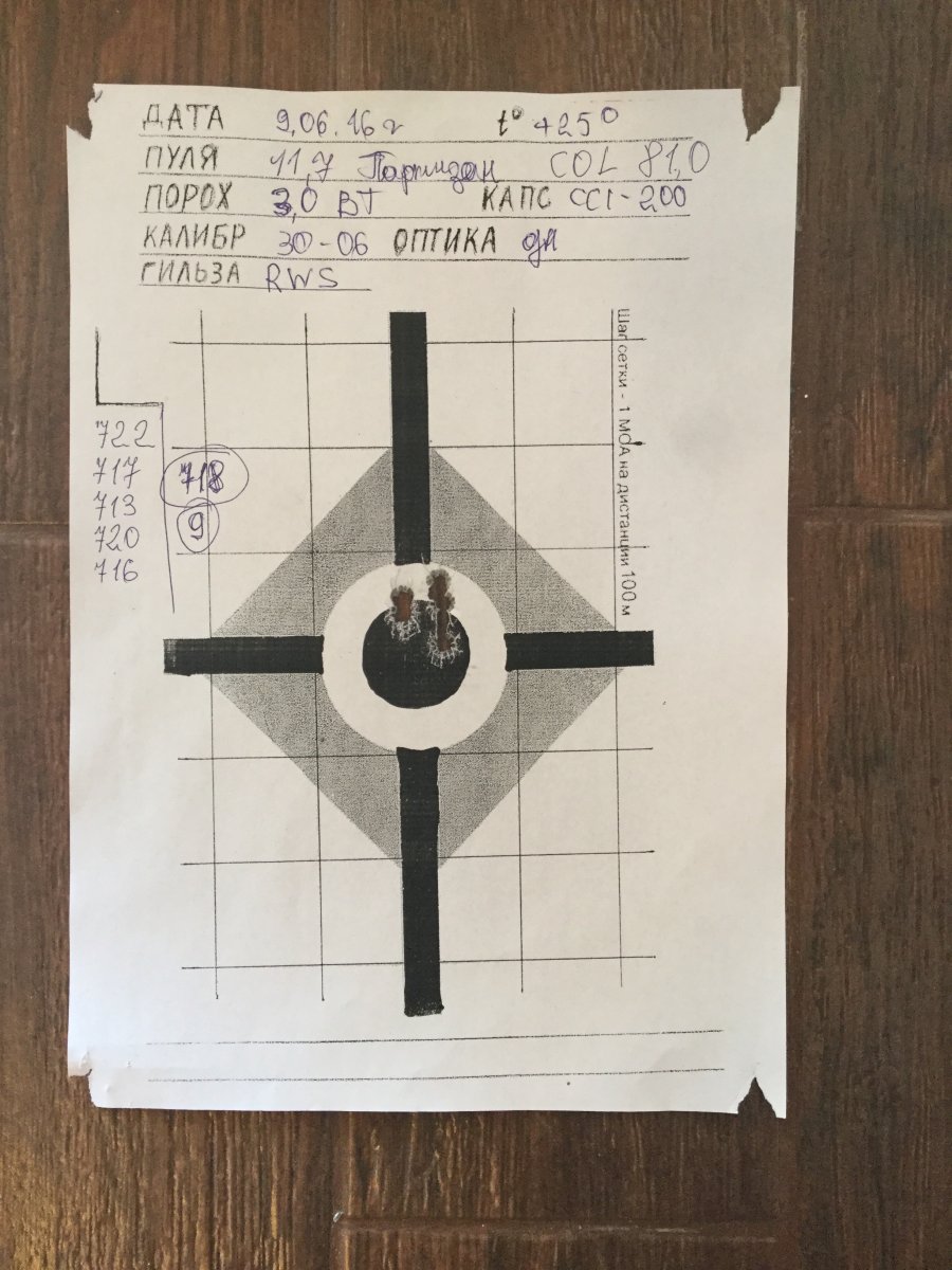

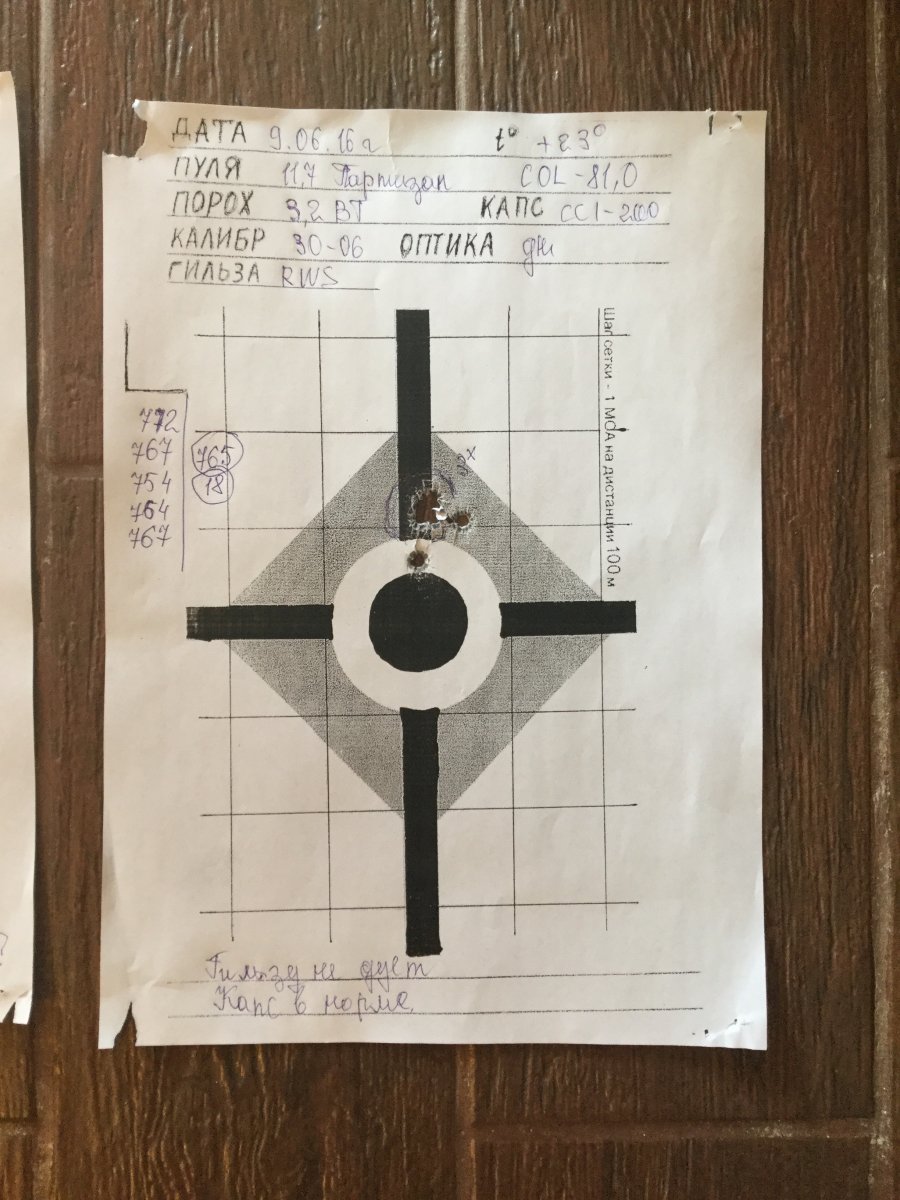

    Так кто сколько вихты 140 ложит под партизан 180 гран?
  9. Друг стрелков
    Друг стрелков Oberfeldwebel
    495
    Украина широкая
    Я 150 ложу 3,2 грамма. Посмотрите мануалы. И начните со средней навески.
