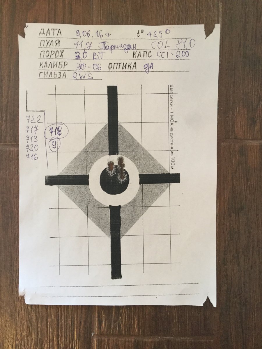

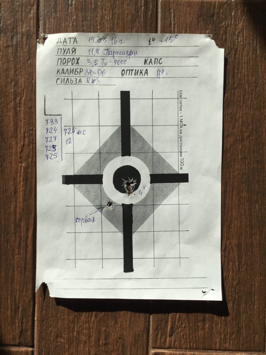

  25. Друг стрелков
    Друг стрелков Oberfeldwebel
    495
    Украина широкая
    У меня всегда раскрывалась, отстрелял не один десяток кабанчиков. Работал на порохе ВТ от 3,0 до3,2 гр. скоростя от 720 до 765 мысов. Пуля проработала на всех дистанциях от 30 до 270 метров. Правда при холоде минус 20 мысов от базовой, но это уже каким порошком будете пользоваться - термостабильность!!!
    А по бумажкам это выглядит так.
    Ответ был для определения раскрытия пули, а не для определения пороха, по пороху есть ещё инфа с тубалом 7000 и вихтой 150 с этой пулькой, но надо поискать.
    MEZZ@ подобається це.
