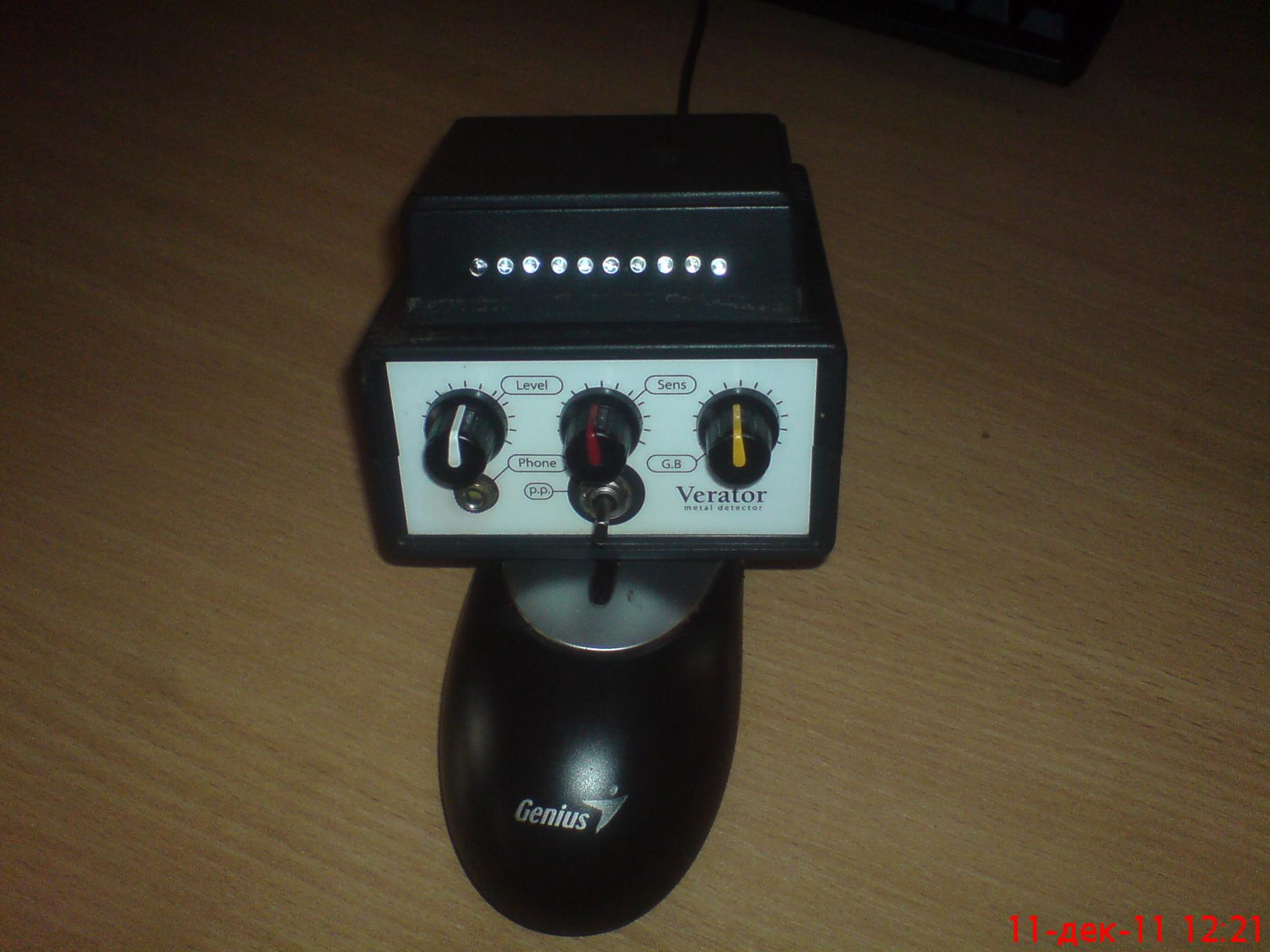

  6. Огромнейшее спасибо -2 месяца искал и выпрашивал у народа инструкцию, и вот наконец!!!:beer::beer::beer: Подскажите, мой Вератор -просто или 2 ?:eek:

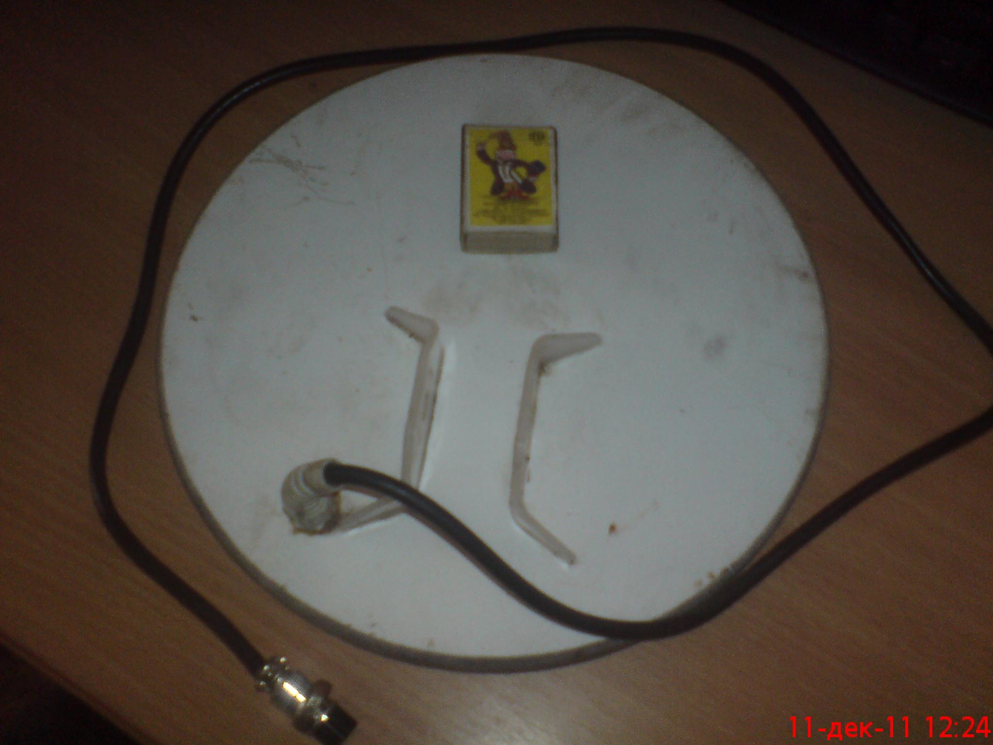

    Большая просьба ,можете растояние между ушами катушки замерять и выложить? Делаю штангу на Вератор 3...
  8. Рад помочь -диаметр моей катухи 260, внутренний зазор между ушами -34 мм.

    Похож на первый. Более точно раскройте его там на плате есть надпись verator
    1 человеку нравится это.

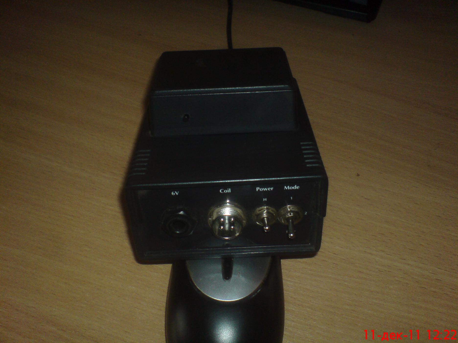

  10. Подскажите по тумблерам сзади и кнопочке ...

    У кнопочки спереди двойная функция.При кратковременном нажатии работает как сброс(в статическом режиме(, тоесть обнуляет прибор, если ложняки появились, заводиться начал гудит без причины, (от земли отстроен))Просто поднимаете немного вверх , и нажимаете.
    Вторая функция-пинпойт.Для точного опредиления цели.Нажали и держите, проводя катушкой над целью.Там где тон самый высокий-копайте.
