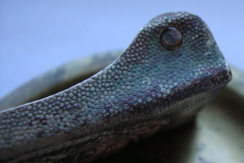

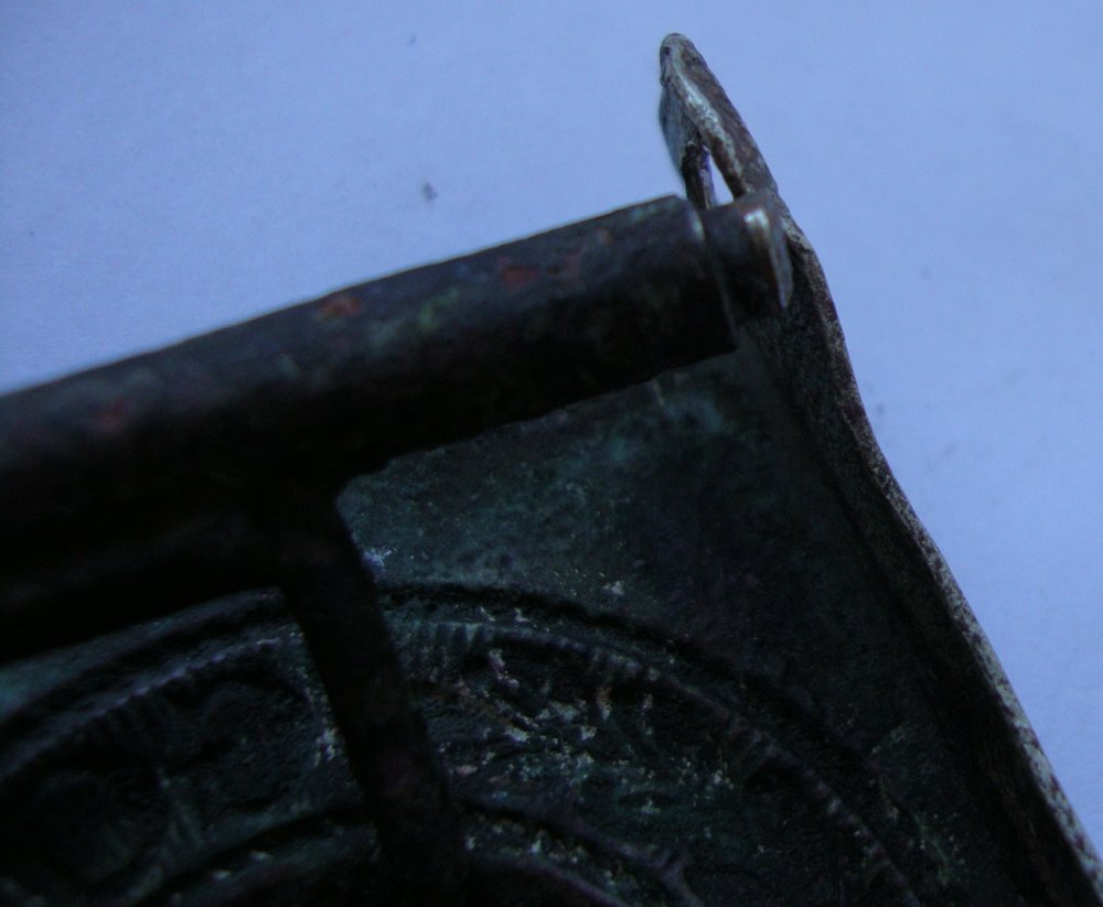

    Намедни взял себе прягу ГМУ. Хочу поставить ее на пояс.
    Но увы она с дефектом – на усах отвалилась одна заклепка.
    Посоветуйте пожалуйста как правильно отремонтировать,
    или может вообще полностью заменить усы ? Может
    продаются отдельно новодельные ?
    Заранее благодарен.

    Хуже то, что не осталось "тела" под расклеп. ИМХО: я бы разобрал, сваркой "капнул" бы, чтобы добавить металла на торец стержня, обработал бы под цилиндр, чтобы в отверстие вошел, а потом бы расклепал. В самой клепке нет ничего сложного, главное не торопиться, клепать несильными ударами и не пытаться за несколько ударов расклепать. Или еще вариант - поменять стержень.

    Вынуть стержень и равномерно его проковать по всей длине вращая , он удлинится , отпустить на огне кончик под расклёп , отверстие в пряге немного разбито , поэтому стержень надо шире расклепать , надо чтобы вращалась втулка с зубьями а сержень был неподвижен . Место расклёпа отформовать оправкой .

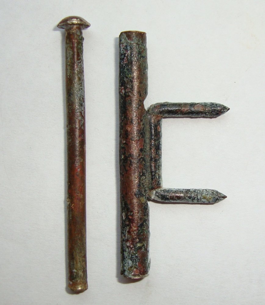

    После откисания, удалось вынуть заклепку
    из усов. И соответственно усы из пряги. Как по
    мне самое верное решение - это поставить новую
    заклепку, подходящую по диаметру и длинне... :smile_9:
    Кстати может кто-то подскажет. Где
    сейчас используются такие заклепки ?
    К какому мастеру обратиться ?
    (самому как то стремно...)
    Заранее благодарен. :beer:

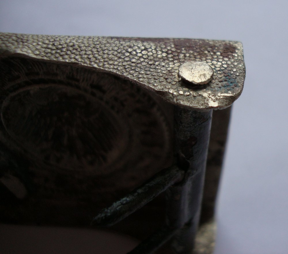

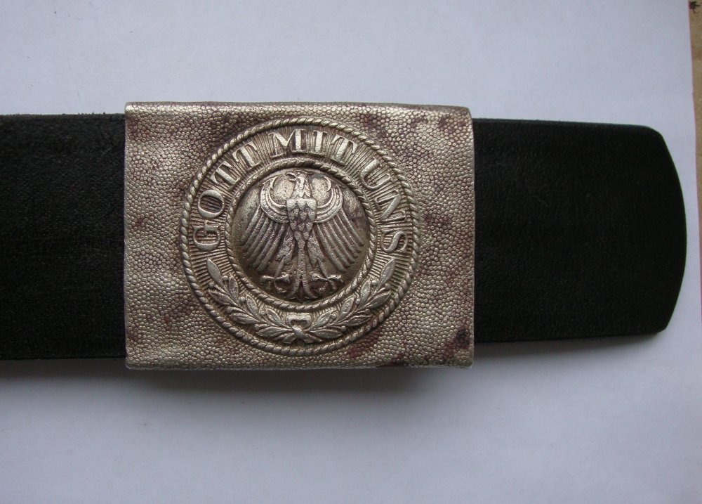

    Итак наконец-то дошли руки до усов.
    Тупо расклепал старую заклепку.:smile_8: Где-то
    по 1 мм с каждой стороны. Как по мне чудесно. :)

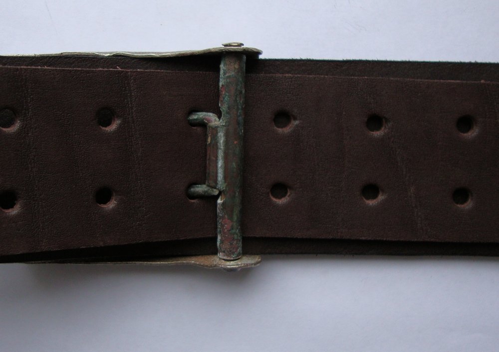

    Только возник один вопросик. Хлястик от новодельного
    ремня увы не подошел, тупо не хватает места, если
    одновременно наживить ремень и хлястик.
    Будет ли "нормально" носиться пряга на ремне
    без хлястика ? Какую вообще функцию несет хлястик ?
