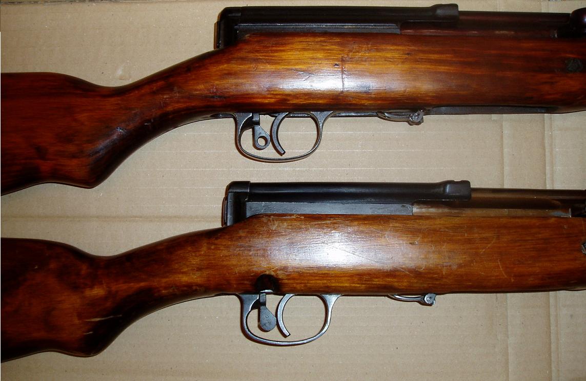

    скоба УСМ у ранней более широкая, предохранитель у ранней без отверстия

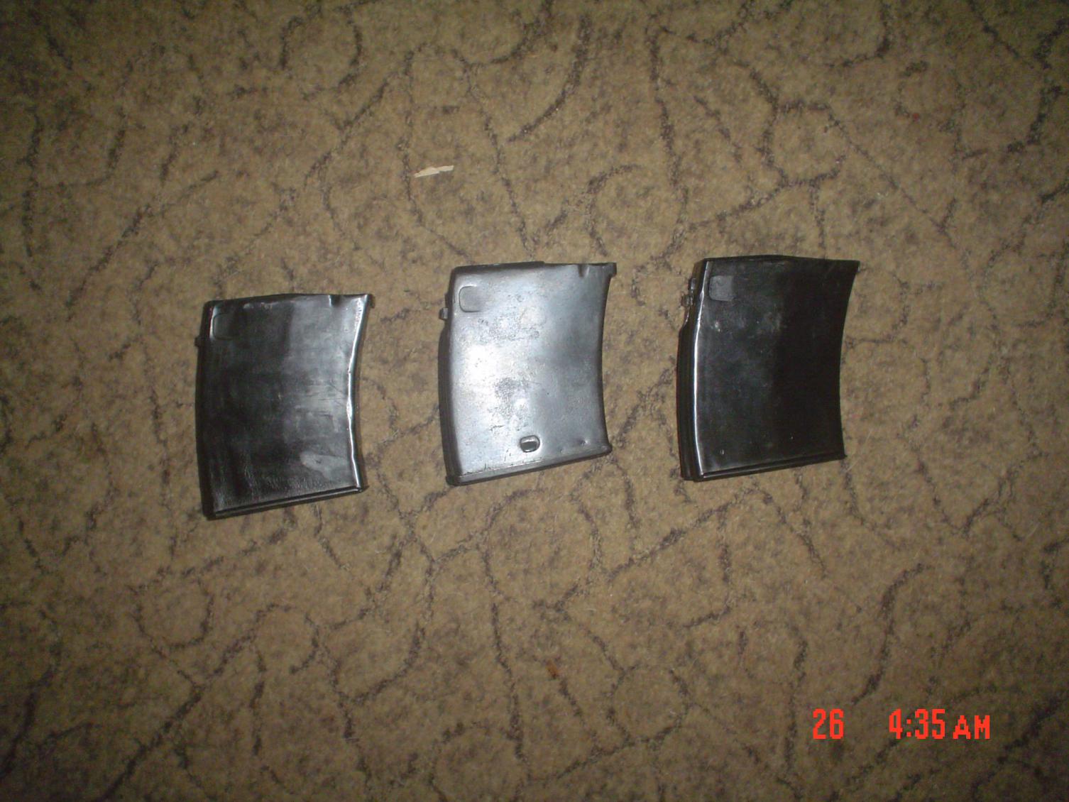

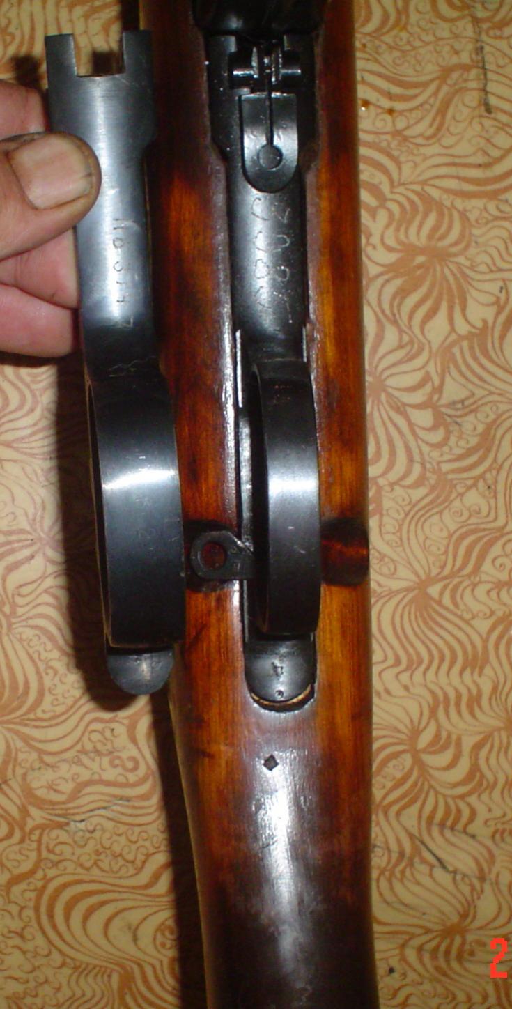

    хоть и поздно но выкладываю фото, одно првда не мое,свою 41-го разобрал как донора для СВТ38, осталась только АВТ43 но она полностью как поздний вариант, т.е. отверстие в предохранителе и узкий УСМ, ну и вото моих запасов рожков,средний СВТ38, на них хорошо видно различие

    Ещё магазины от 38-х бывают двух видов - с небольшими круглыми отверстиями для защёлок пружины или с овальными большего размера. Считалось что с небольшими круглыми - ранний вариант, который не устраивал тем, что его почти невозможно разобрать голыми руками, давить на пружины приходилось только чем то вроде шомпола.
