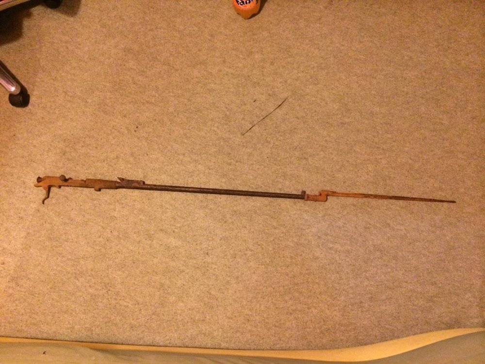

    Чем лучшего всего снять эрозию с такого ствола?

  3. Bogdan230178
    Bogdan230178 Schütze
    43
    фото

    Эх совсем народ обленился, почитайте темы реставрация находок метал. Все стандартно два вида чистки отмачивание в кислоте, либо электролиз

    ...вообще то есть еще Трилон Б :D

    Ну я назвал самые распространенные:D

    Продолжу мысль. Как правило сам начинаю с лимонки или электролиза, а затем "полирую" трилоном Б. Поясню. После лимонки металл, как не промывай, на воздухе сразу покрывается ржавчиной в следствии уничтожения зашитного слоя оксидов на поверхности, чего никогда не случается с трилоном Б. После извлечения из раствора вы просто тщательно протираете изделие и все. Да, как старый, Бухарский еврей не могу не сказать, что трилон Б можно купить вот здесь - http://reibert.info/threads/Трилон-Б-идеальное-средство-для-чистки-монет-и-железных-изделий.437355/ :D

    Подтверждаю по поводу лимонки. Ржавеет послее нее метал не только на воздухе но еще и воде. Нужно проводить нейтрализацию кислоты в "порах" метала щелочью (я делаю кальцинированной содой), меняя раствор 3-4 раза делая его каждый раз менее концентрированным. В итоге еще в и мягкой воде отмачиваю.
    НО, для себя, практическим путем установил, что лучше чем механическая АККУРАТНАЯ чистка с применением WD40 и\или керосина нет ничего лучше. И все эти кислоты и электролизы - от лукавого. Как сказал один камрад на форуме (дай Бог ему здоровья): "электролиз и кислота нужны чтобы извлечь из под ржавчины чистый феррум" - абсолютно с этим согласен. Поэтому там где можно обойтись без кислоты и электролиза - лучше таки без них обойтись.

    отмочи в воде часов 12, латунным ершиком после этого потри(латунь мягче, царапин не будет).
    С помощью тормозухи разработай затвор, вынь его и электролизом очисть.
    Ствол и затворную коробку-в закупоренную трубу и лимонкой его.
    Через сутки вытаскиваешь, посыпаешь содой. После- на дрель надеваешь насадку ершик и на малых оборотах полируешь(таким образом можно снять остатки ржавчины+подготовить метал под шпатлевку).
    Потом шпаклюешь автошпатлевкой финишной, как засохнет выравниваем наждачкой и красим огнестойкой черной краской для камина.
    Все, ммг как новый и подходит для стены)

    Крашенный ? Извините, фу.

    а как еще? воронение на шпатлевку не сядет.

    Это если шпатлевать, многие чистят до голого метала, а потом воронение. Хотя можно и шпатлевать, шпатлеваные места красить краской имитируя воронение, остальное воронить, но нужно немалое умение, чтобы пятнистым не получилось.

    Шпатлевать не обязательно, аккуратная работа полуавтоматом по самым глубоким кавернам, потом шлифовка и воронение. мелкие каверны можно и оставить - "пыль времен" все же... Моё имхо - то что было крашено - нужно красить, то что воронилось - воронить. "тЕфтель с рисом, котлета с картошкой - менять нельзя"...

    Согласен, предложил вариант если нет сварочного, или толкового сварщика

    ну я не имею такой возможности, мне приходится шпатлевать, ну и в итоге дле стены вполне красиво)

    Она уже просверлена ,осталась только придать ей достойного вида.

    тогда всё таки в морг (электролиз), потом по Вашему усмотрению. Механикой снимать долго и муторно, но если рукастый и терпеливый то можно. Электролиз быстрее и каКчественней. П о личному опыту лимонку надо контролировать, передержишь, пожелтеет, потом механикой устанешь затирать, особенно в кавернах. Шпаклевать лишнее я думаю (нужно быть спецом по ентому направлению) сварка предпочтительней.
