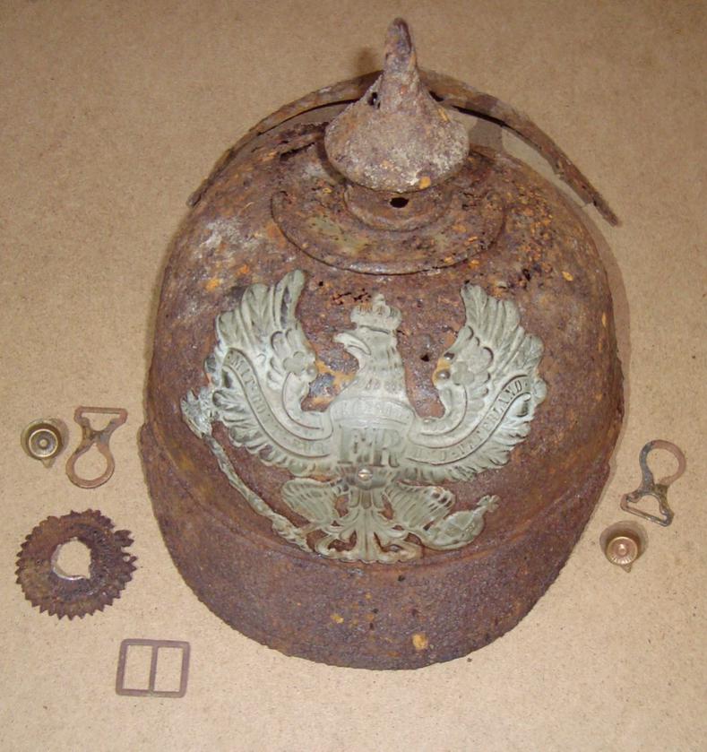

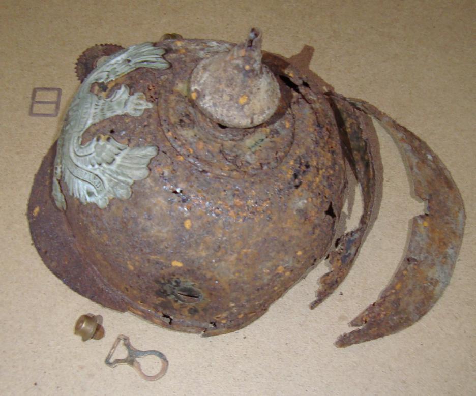

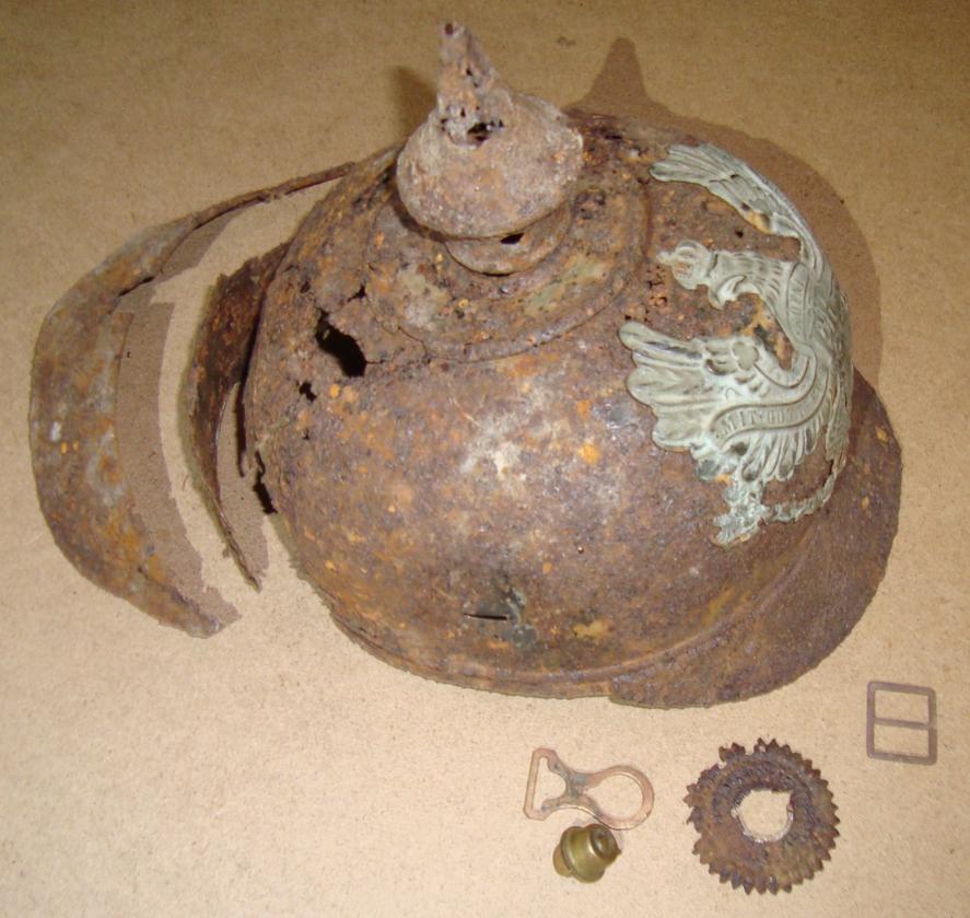

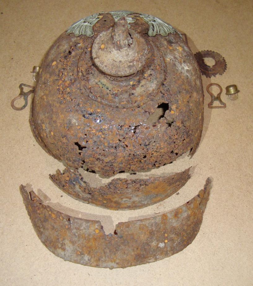

    уважаемые товарищи помогите дельным советом отреставрировать данный предмет
    Я понимаю что дельных советов как сделать убитую ту или иную вещь полно на форуме , но всё же взываю о помощи
    практики работы с металлом мало как лучше хотя бы очистить от ржавчины? с минимальными потерями

  4. fak3k
    fak3k Obergefreiter
    99
    Russland, Moskau
    В Вашем случае, думаю только механическая, кропотливая и аккуратная чистка, а то химия доделает из предмета решето.

  11. laser
    laser Moderator
    154
    348
    7.892
    Харків
    Стекловолокно, просто шпаклом не обойтись, металл труха. После чистки ржавчины еще половина отвалится. Кокарду аккуратно снять, тут она крепится болтом насквозь.
    Второй вариант - брать весь родной обвес, благо он не пострадал и ставить на другой колпак. Например можно взять в качестве донора - пожарника вроде такого.
    По форме почти тоже самое, только гребень снять и поставить пику.

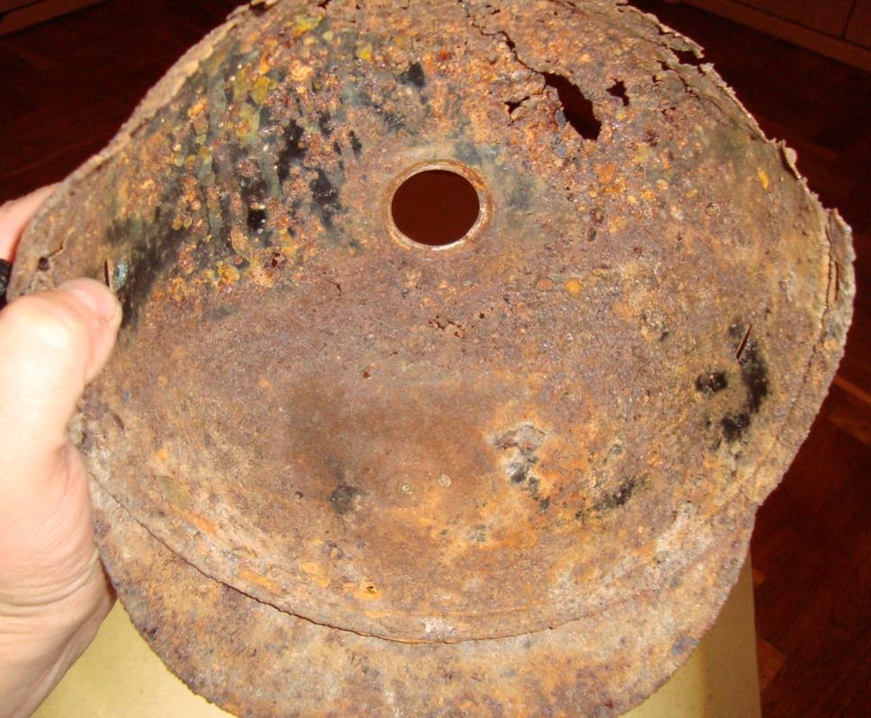

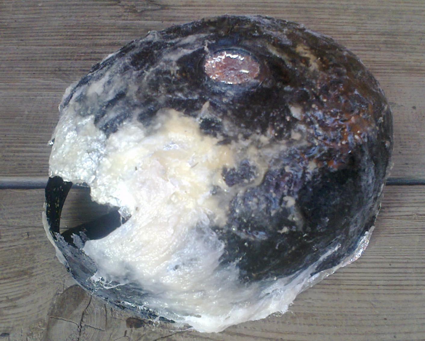

  16. Віталій ЛІК
    Віталій ЛІК Stabsfeldwebel
    18
    2.333
    Stаnіsłаwów

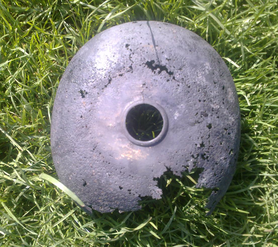

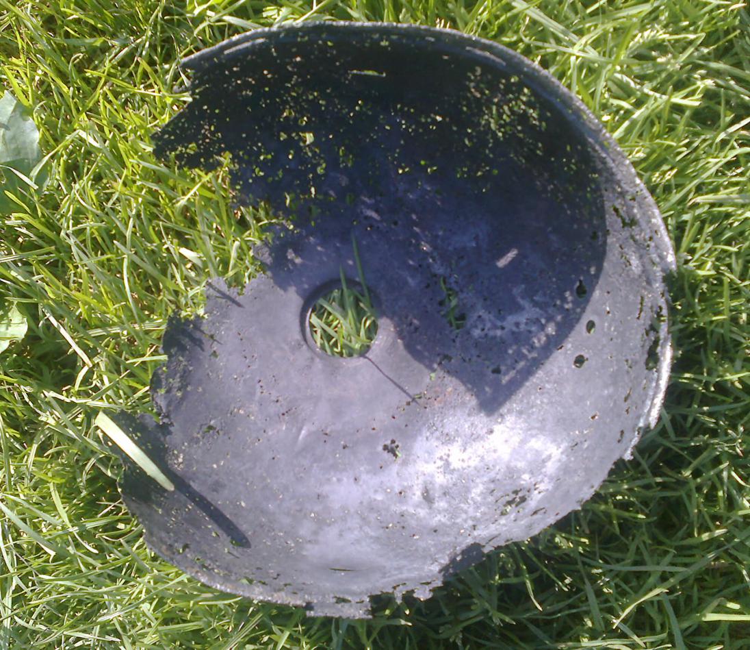

    З дозволу ТС закидую фото того,що залишилось після очисткі .

  19. laser
    laser Moderator
    154
    348
    7.892
    Харків
    Мда, когда я его последний раз держал в руках, был более целым, хотя догадывался что после чистки будет сито.
    Виталий, что думаешь делать?
    По моему уж лучше сделать купол полностью новодельным. Можно в самом деле использовать подходящую старую сферу, по крайней мере будет металл. А так, согласен конечно история.. Но после проклейки будет в шлеме 10% истории и 90% эпоксидки..уж не знаю что лучше.
  20. borman123
    borman123 Stabsfeldwebel
    2.245
    UA
    на свої очі бачив пікельхубе якій в ТС. (якщо це той що я думаю ;)
    там тількі епоксід допоможе, метал дуже тонкий :(
  21. Віталій ЛІК
    18
    2.333
    Stаnіsłаwów
    Буду клеїти,думаю,якщо тс забажає мати 100%-й пласиковий шолом без міліметра історії,то придбає кітайську репліку :beer:
    5 користувачам це сподобалось.

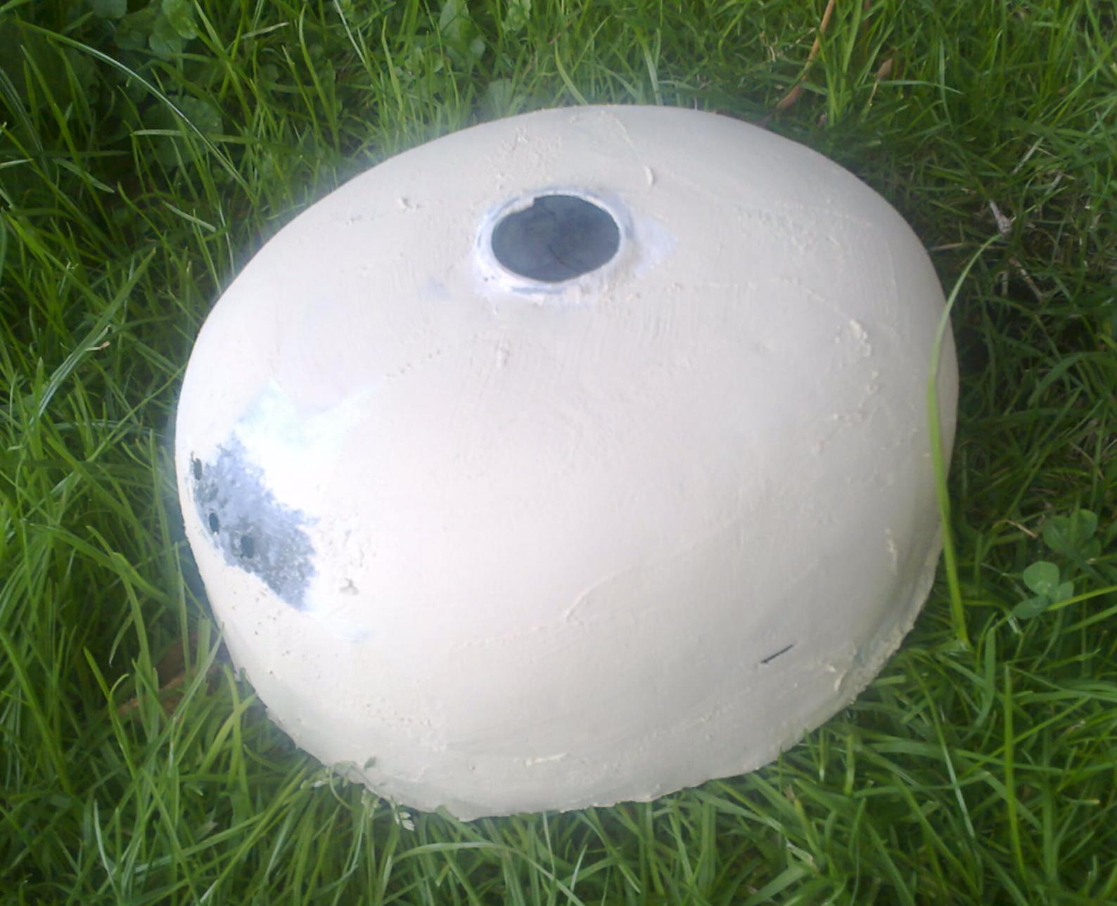

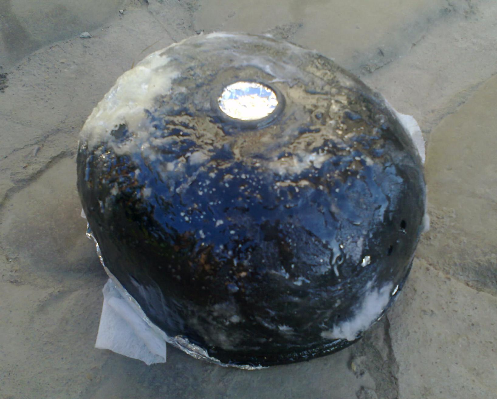

  22. Віталій ЛІК
    18
    2.333
    Stаnіsłаwów

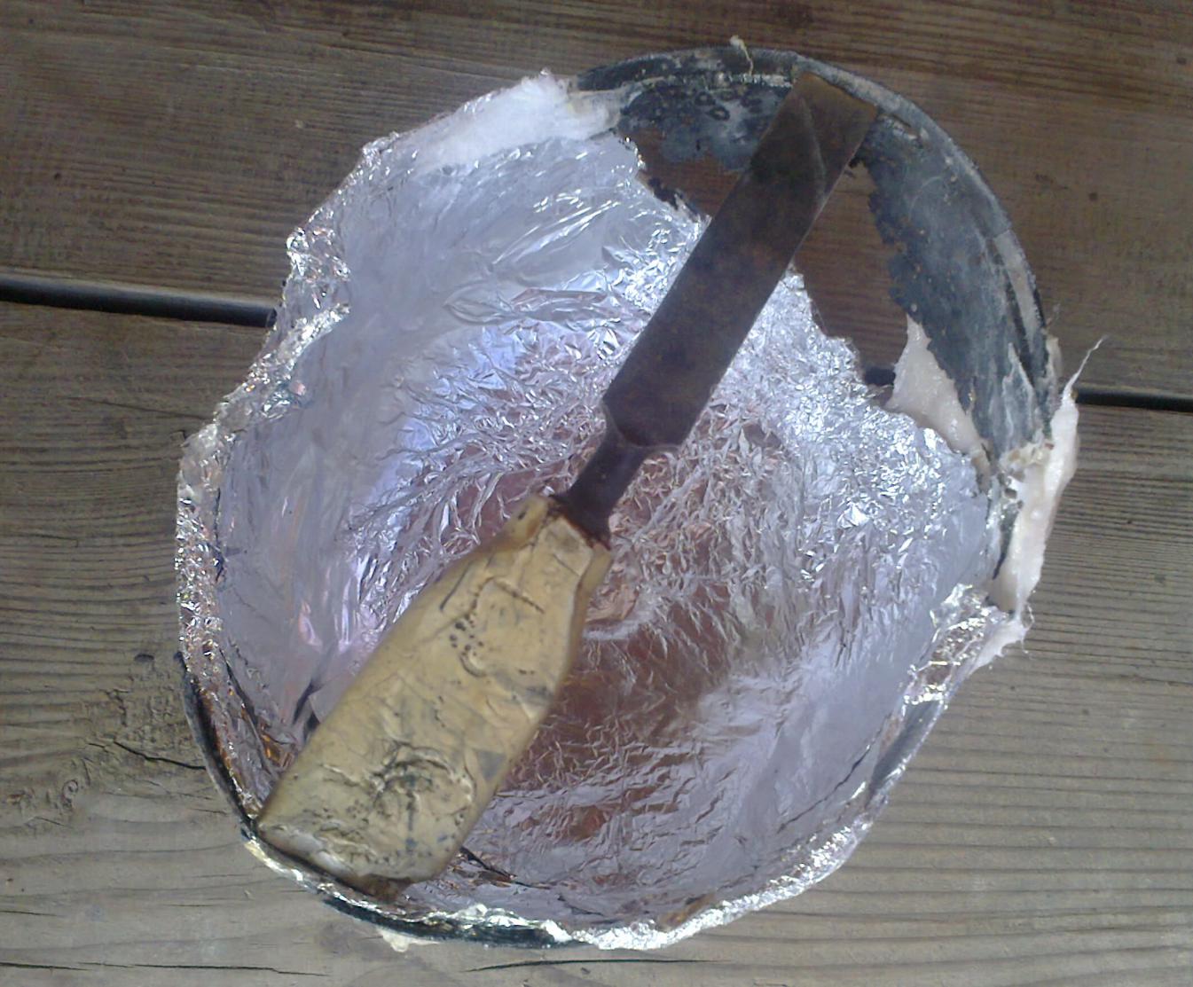

    Втрачені частини поверхні відновлюю за допомогою вати.Щоб вата пропитана епоксідом непровалювалась всередину шолома зсередини шолом обклеїв позліткою.
  23. svk063
    svk063 Stabsfeldwebel
    1.382
    Россия Самара
    Непросто будет сошлифовать, изнутри неудобно работать, снаружи проще ,терпение окажет больше пользы чем сила ,пользуйтесь респиратором, пыль очень вредная, и водой смачивайте при шлифовке.

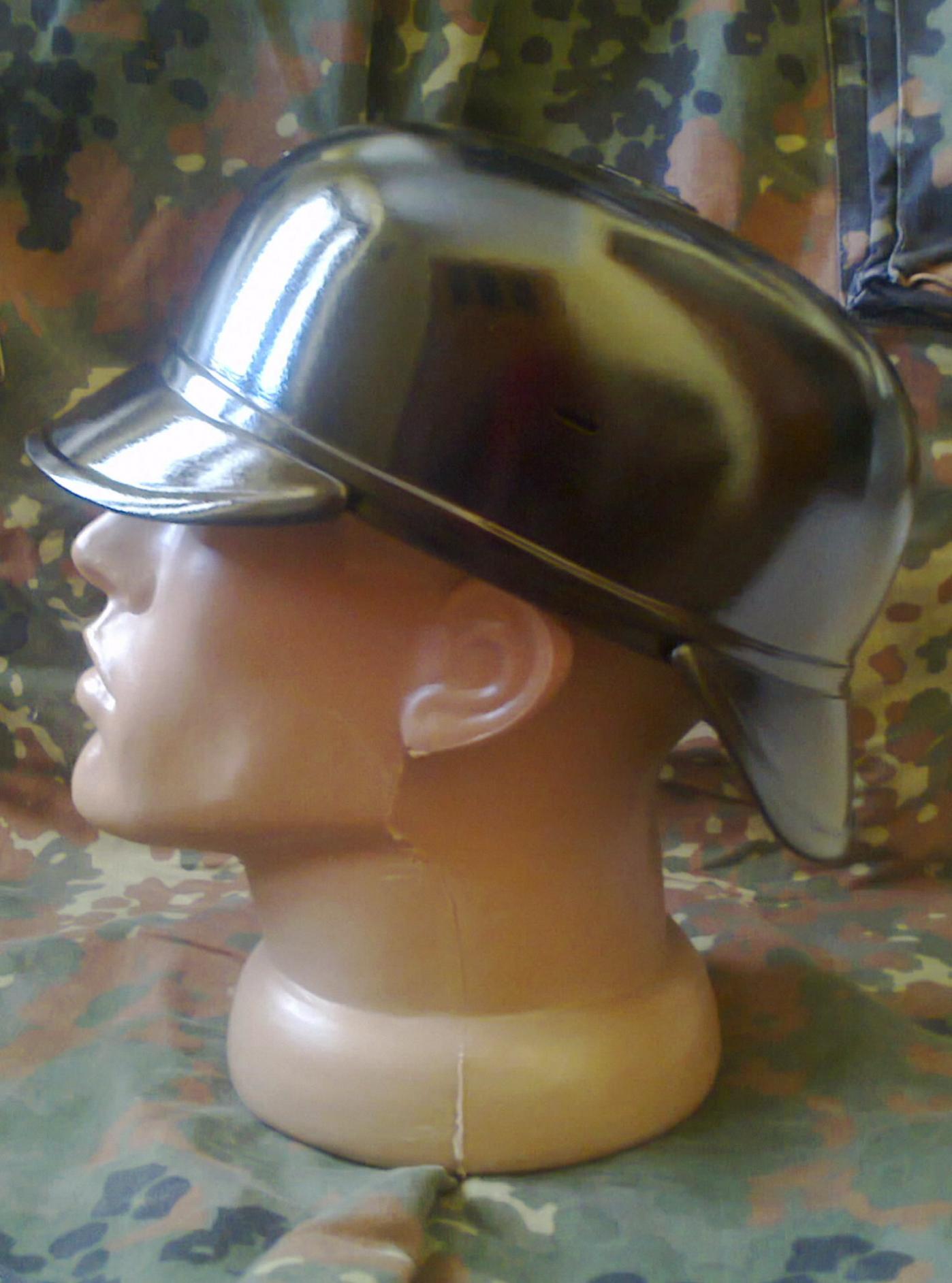

    Продовжуєм тему.

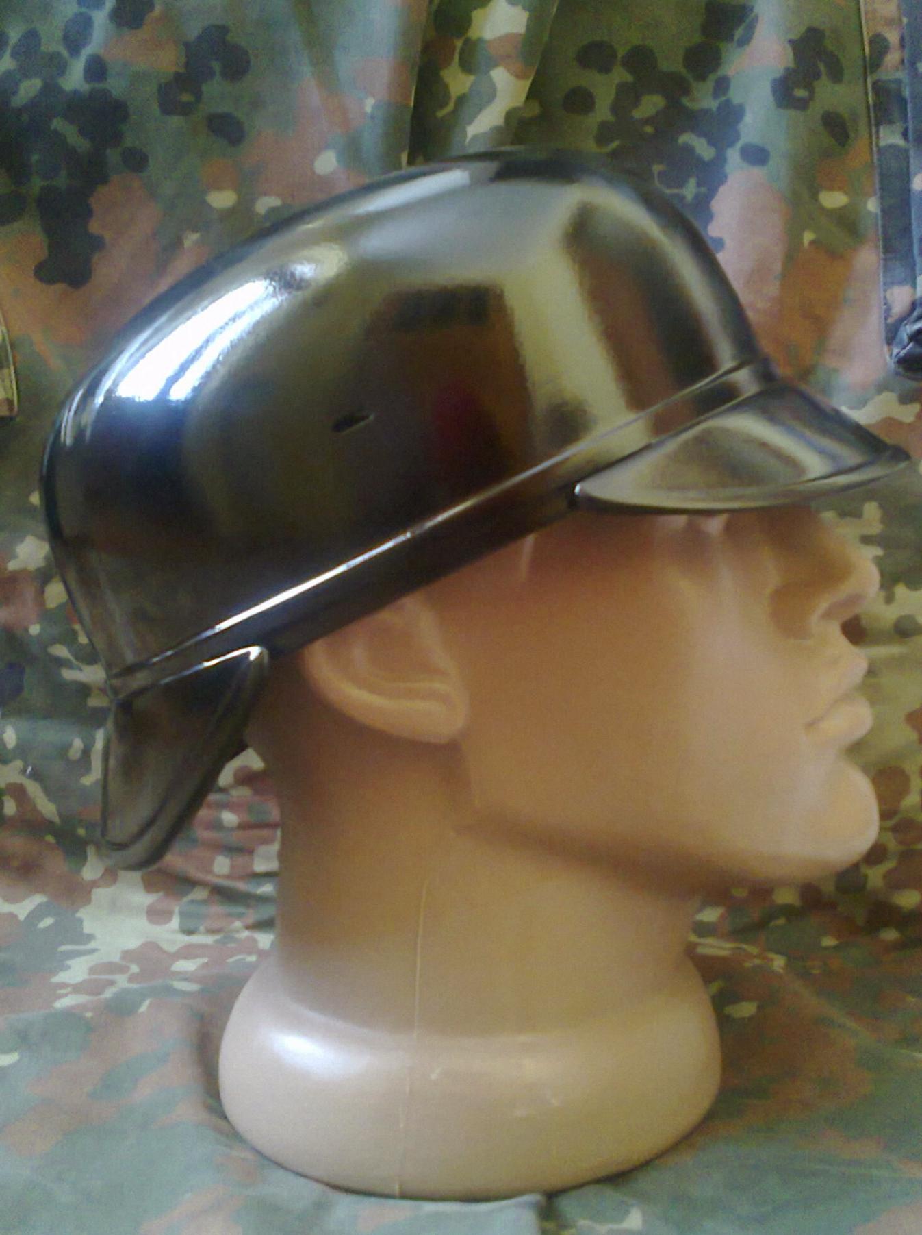

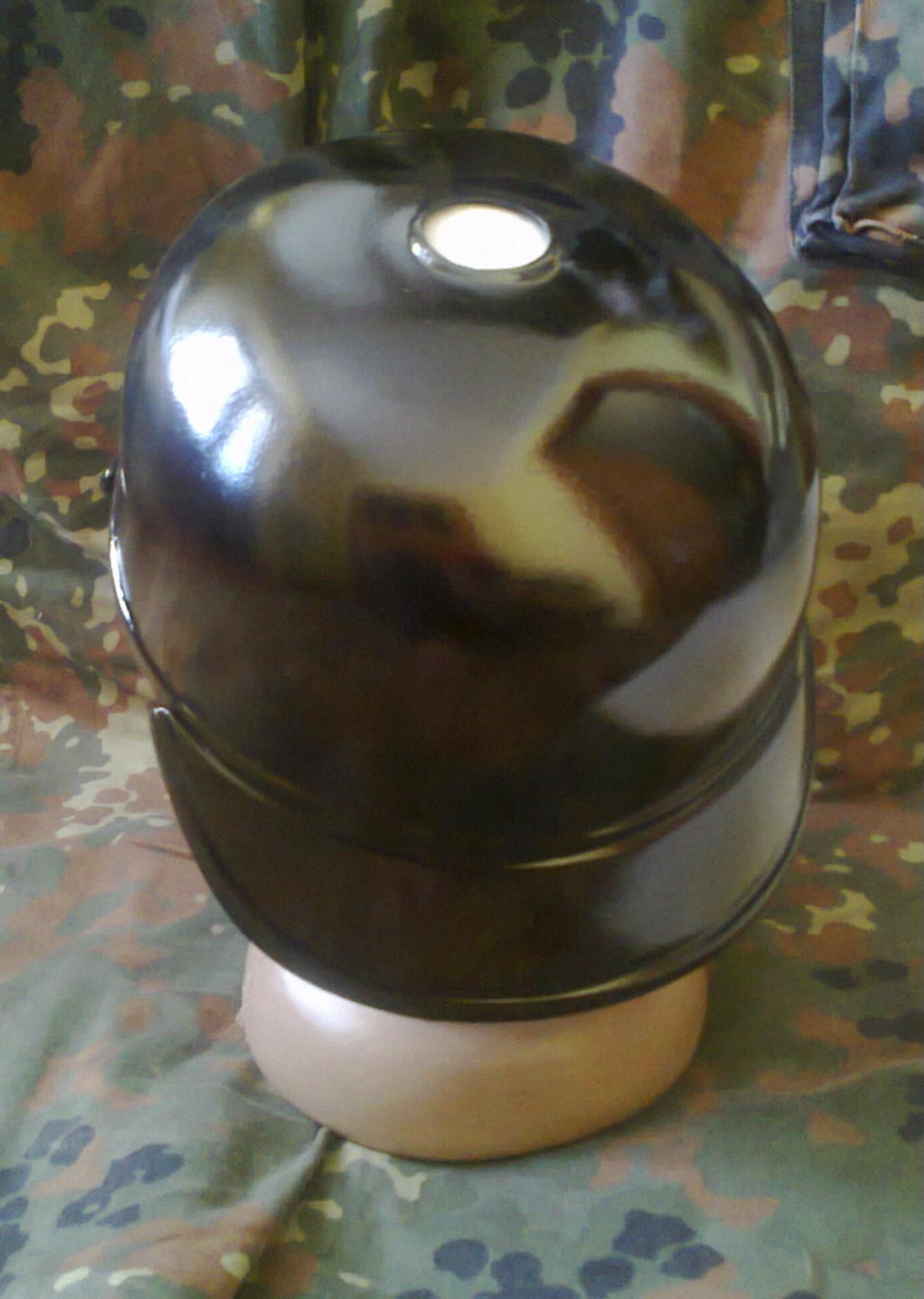

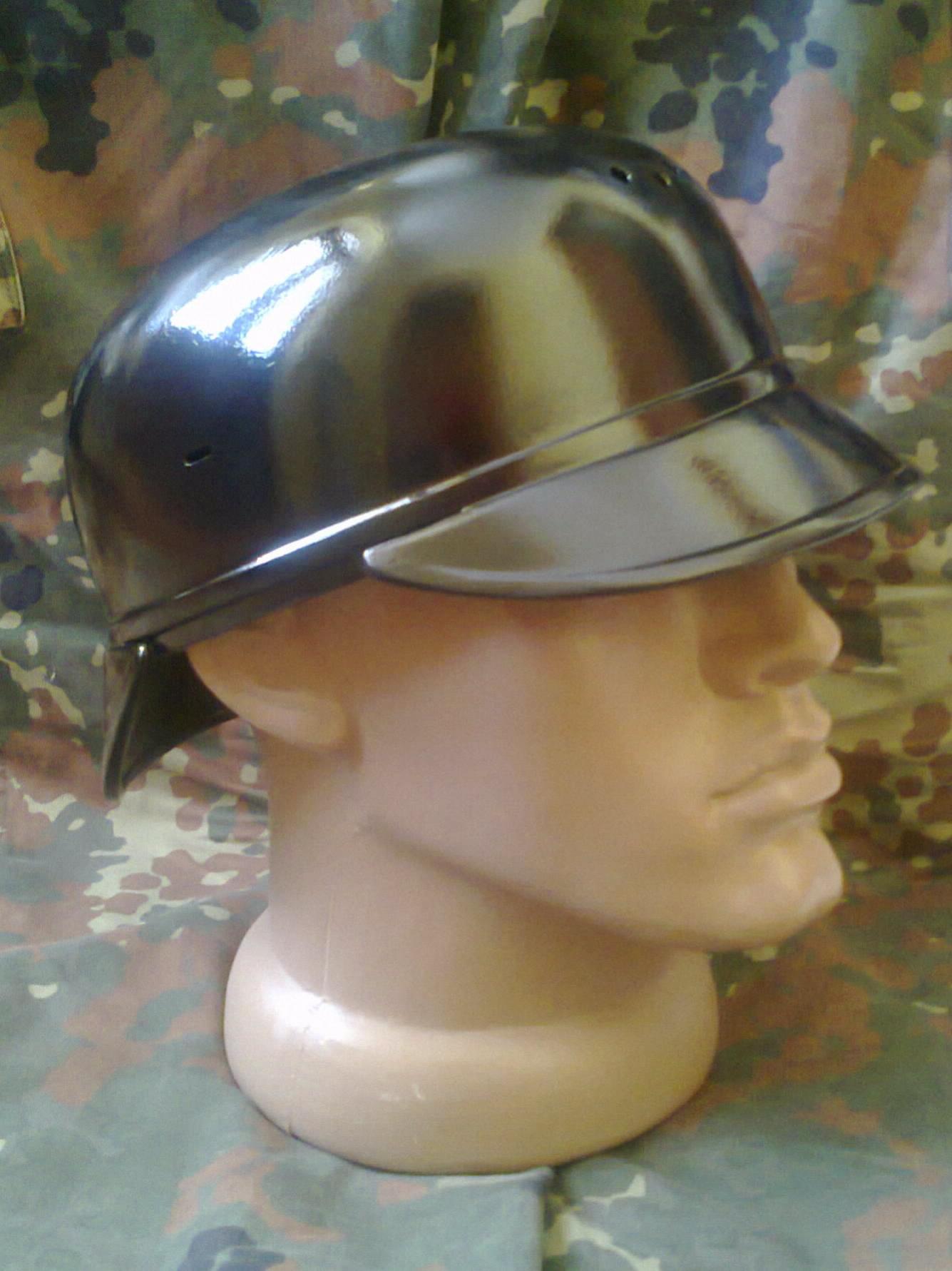

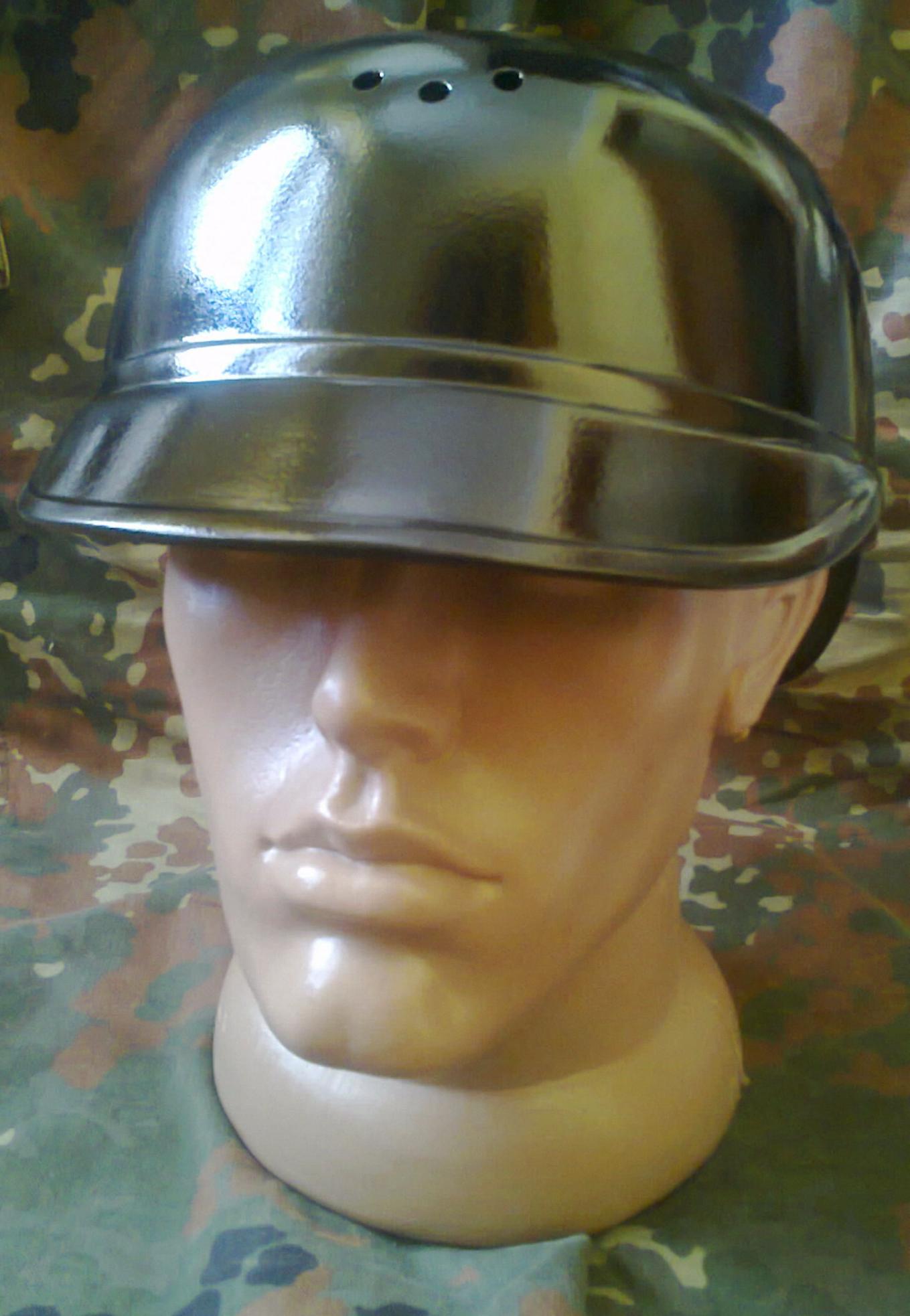

  25. Віталій ЛІК
    18
    2.333
    Stаnіsłаwów
    Якось так.
    LISORYB, aleks 88, Vanderbild та 25 іншим подобається це.
  26. сергей18
    сергей18 Leutnant
    1.340
    мариуполь украина
    Работа супер спасибо я бы не в жизнь не сделал бы
