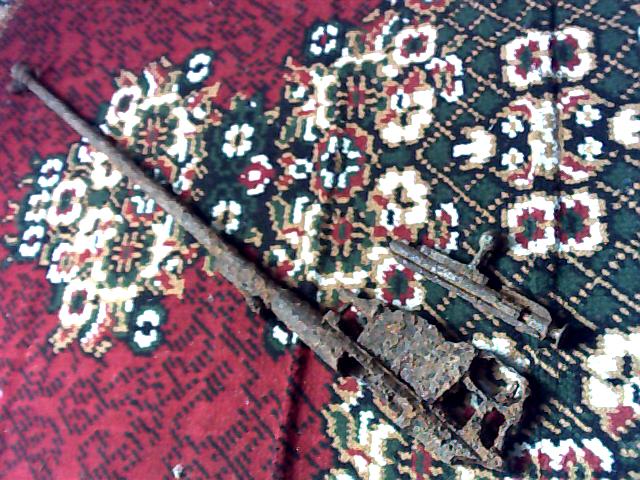

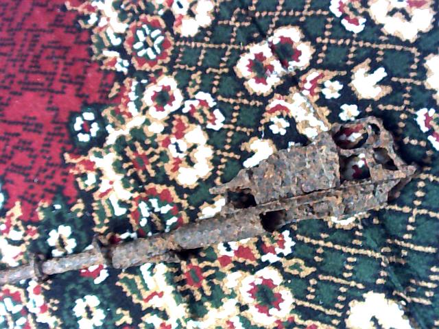

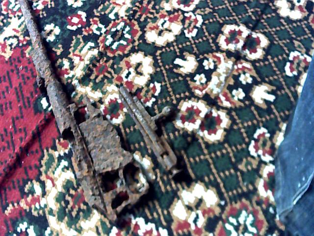

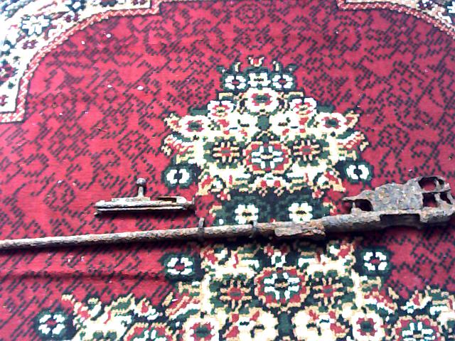

    Вот и фото. (сори за качество).
    Сохран не очень, но крепкая.
    К стати, граненка.

    Судя по фото - устала она хорошенько. Если лимонкой переборщить или передержать - дырки не пойдут, но будет хуже. Думаю стоит или щавелькой или в тормозухе пару недель подержать а потом дрелью с насадкой (кравцовкой). Тормозуху отработанную на СТО можно у механиков взять - она им всё равно нах не нужна.
