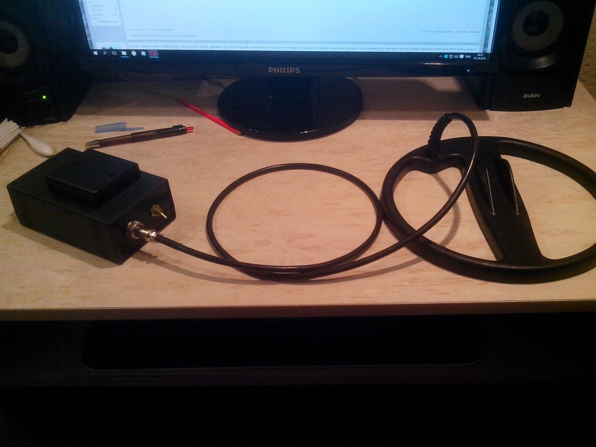

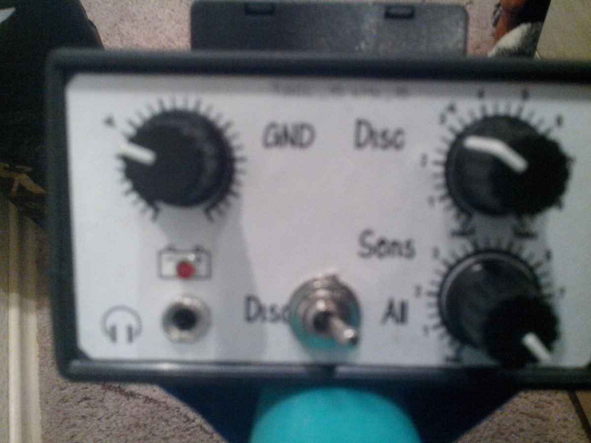

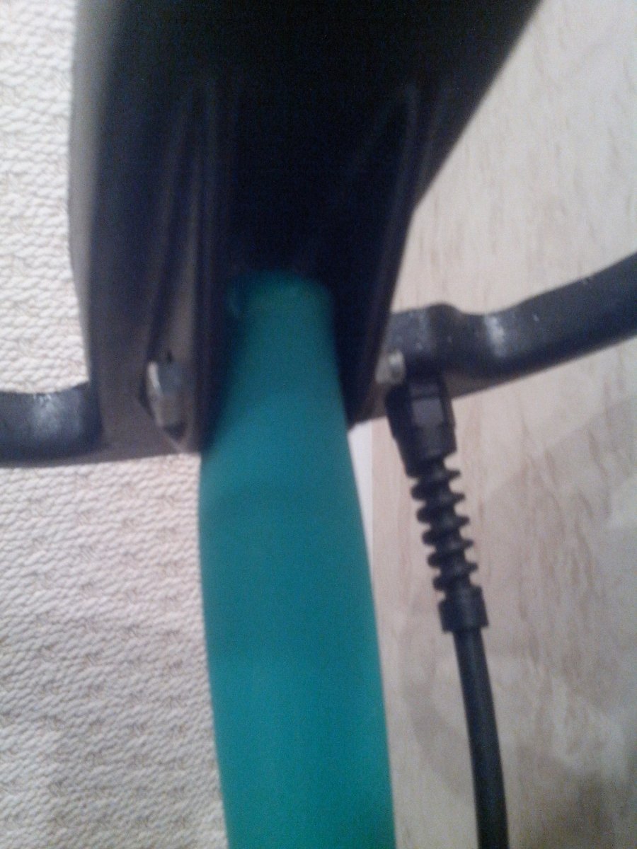

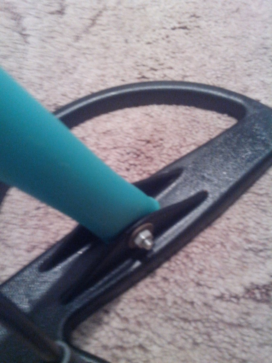

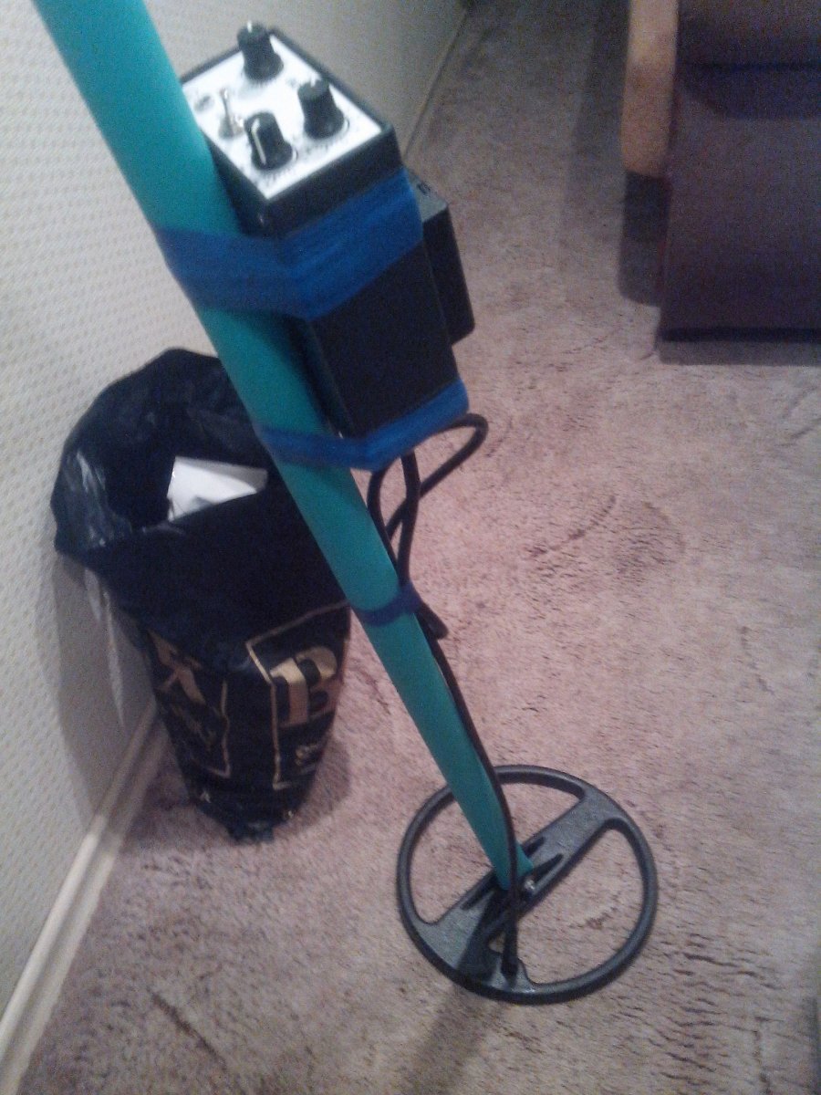

    Купил Tesoro Golden Sabre,двухтональный,без штанги.Сам ему сделал штангу из пластиковой палки.Ничего что скрепил железным болтом?И еще,как мне им пользоватся?АА батарейки вставил,как включать нашел.Но у меня нет никакой инструкции...Что означают эти переключатели?

    Болт з металу не буде, треба хочаб з кріплення унітаза взяти.

    Тутблер переключает из всех металлов all(когда прибор видит все) в режим дискрима ( когда можно крутить дискриминатор , правую верхнюю крутилку и отсекать металлы) Sens - чувствительность. Третья баланс грунта.
    Выходите на место копа, во всех металлах находите чистое место, чуйка макс и подымая- опуская катушку к земле (30см) добиваетесь равномерного звука на отрыв и приближение к земле, одинаково чтоб было. Тумдлером переключаетесь в дискрим или так и ищете в двух тонах, как удобней. Чуйку и дискрим по вкусу устанавливаете, в зависимости от места.

    переключатель ставим в положение Алл ,находим чистое .переключаем в дикрим . ручку дискриминатора крутим на 0 . сенс приблизительно на 6 и подимаем прибор в верх и болтаем если нет ложняков разлаживаем на земле разные предметы из разного металла , гвозди монеты медь фольгу алюминий . машем прибором над ними а потом крутим дискрим от 0 до10 по одному делению с проводкой над предметами лежащими на земле . будете знать что вырезается .

    Ставте дискрим на ноль ,чуйка на 8,9 баланс грунта выставлял я на метку отмеченную Стасом. Возьмите разные цели и слушайте сигналы.Покрути дискрим и посмотри когда что отсекается. Если в грунте ничего нет то и звука нет.Болт купи унитазный и лучше купи штангу а то монетосы будут боятся твоё самодельное чудище

    С железным болтом положение крутилок не имеет никакого значения.

    уде поменял на пластиковый,фото устарело

    Ну тогда совсем другое дело,пока не разберетесь,ставьте верхние крутилки на метки изготовителя,а нижнюю на максимум и понемногу убавляйте до исчезновения ложных сробатываний.
