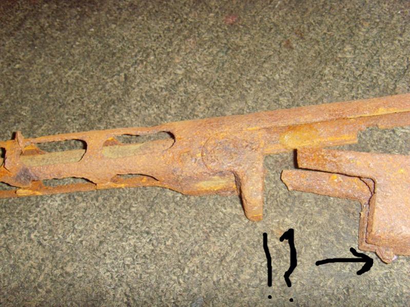

    подскажите как выкрутить ржавый болт. преобразователь и вд-40 не помогают (( не очень хочется высверливать, так что помогите советом
    и не могу разработать разработать рычажок

    Попробуй нагреть на огне (не до красна),и опусти в воду!

    етоне болт а штифт.. его надо бить после нагрева и он должен пойти...

    сегодня 4 часа сражался с чертовым штифтом, на огонь и воду ему было пофиг, пофтому в конце концов пришлось маленько высверлить. вот какой он сейчас на данный момент

    а механизм защелки магазина не разобрали? у меня подобная ситуация: и нагревал и вд пробовал - бесполезно...думаю ось сверлить и выбивать как-то...

    и еще наболевший вопрос: как вынять ствол из кожуха. бил молотком спереди, не выходит. в середине кожух расклепал и немного отогнул

    я выбивал следующим образом: на конец ствола вставлял деревяшку, а в отверстие в кожуле, где пуля выходит, металлический стершень...и стучал...должен так выйти (если конечно не прирос к кожуху)

    та же ситуация но прямо над ним есть маленькая дырочка со штырем, который тоже не выбивается. наверное и его высверлю. только сверлами новыми обзаведусь

    Комрад, высверлить всегда успееш. Прокипяти минут 10 в масле (веретенка, любое моторное) и все должно сдвинуться.

    Да не мучайте Вы агрегат:eek: он и так временем побит некисло, чем числили карщеткой:confused:, зачем сверлить???, дня на три а то и на неделю надо было, с самого начала, в электролиз, весь шлак бы отвалился начисто , потом еще в керосине хотя бы пару дней и открутился бы (выбился) под ВД-хой Ваш стопорной штифт аж бегом, как и все остальные оськи, а так только догробили его, спешка в этом деле дело хреновое...

    лучше кипятить в отработке...быстрее получится...при высокой температуре поры металла расширяются и горячее масло проникнет в окаменевшую ржавчину...может и задвигаются детальки...

    только что расшатал и вытянул ствол, осталось рычажок и можно приступать к зачистке и сварке
