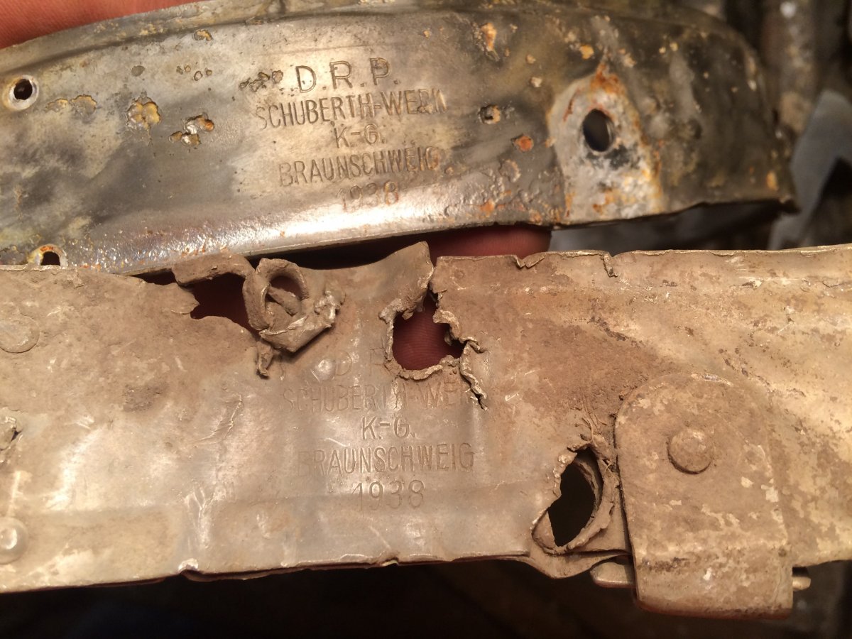

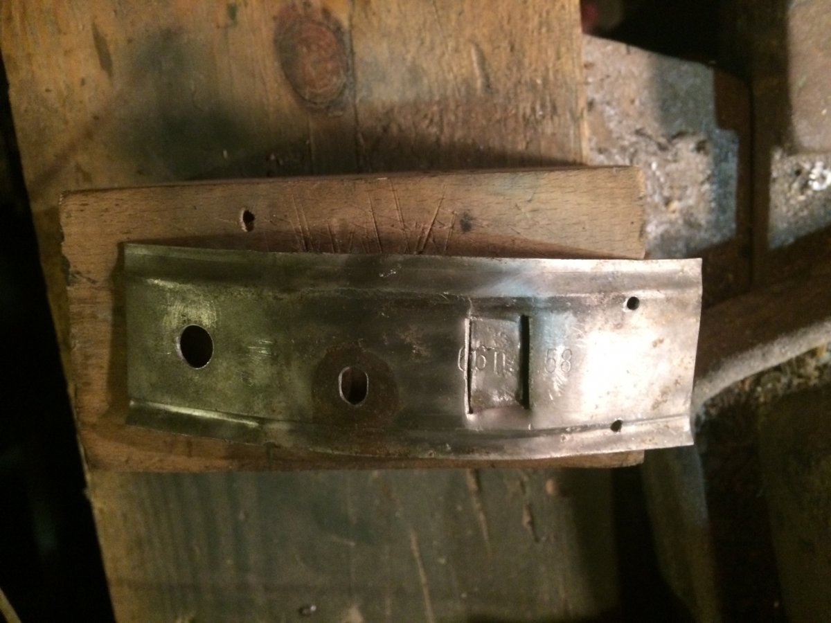

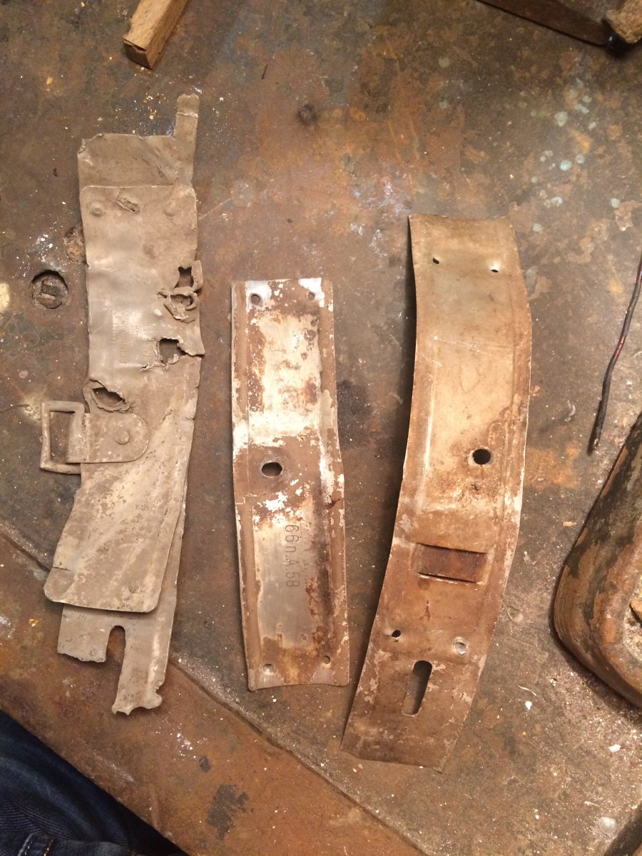

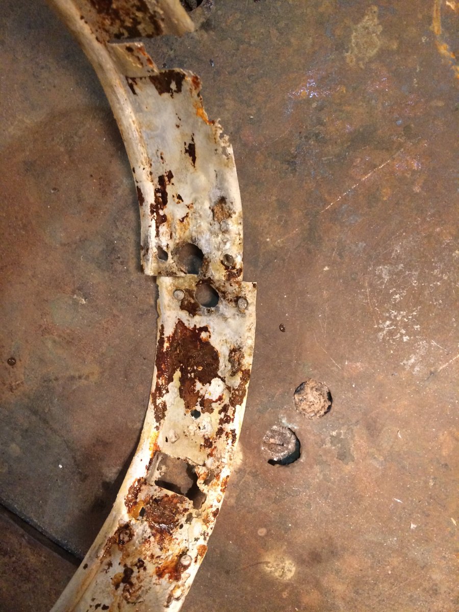

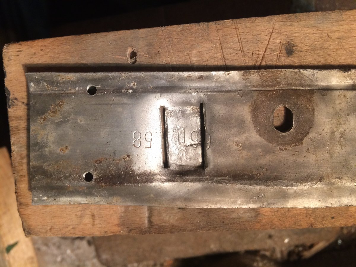

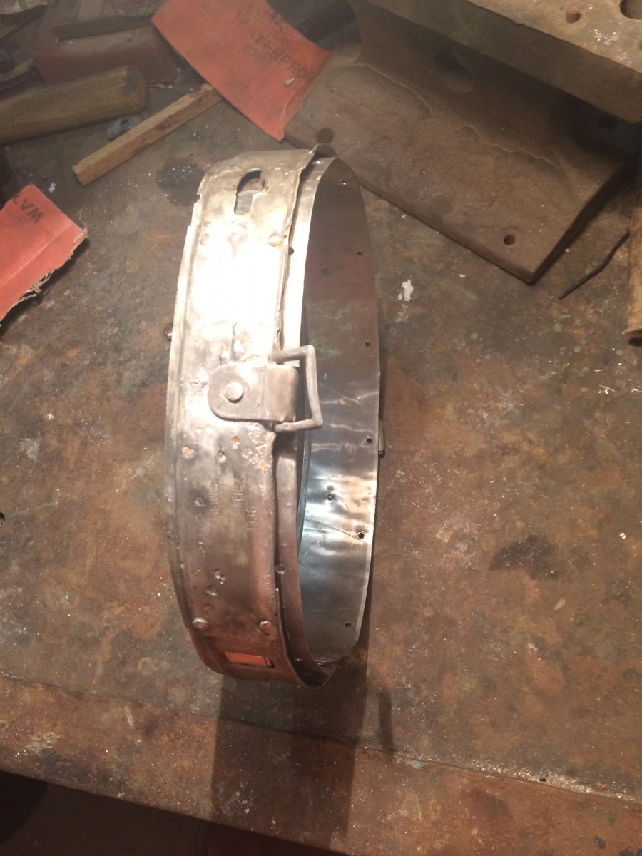

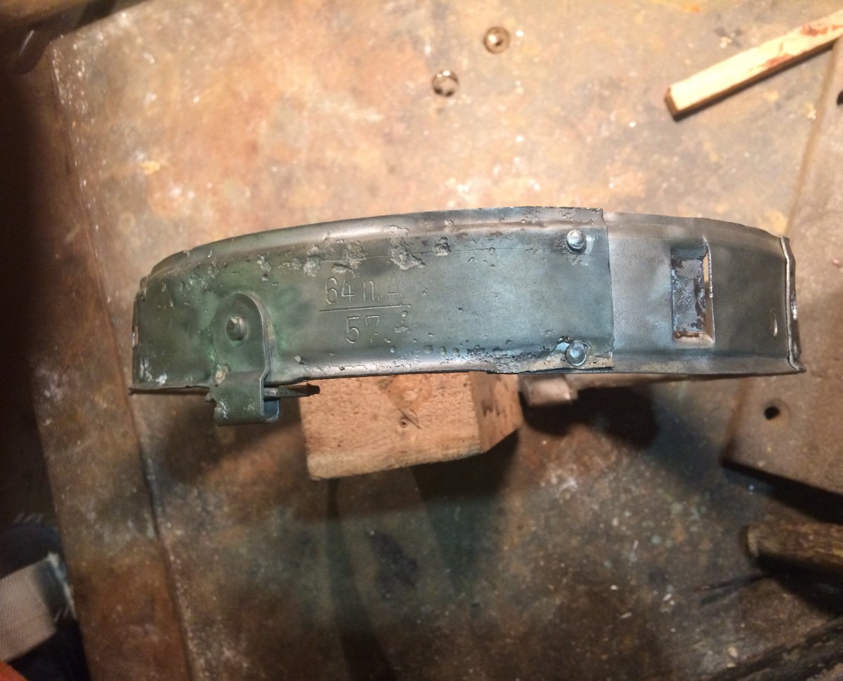

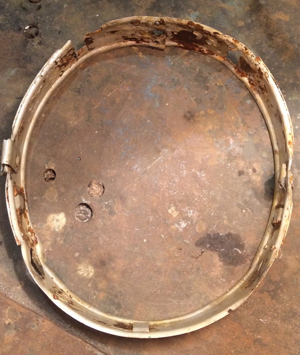

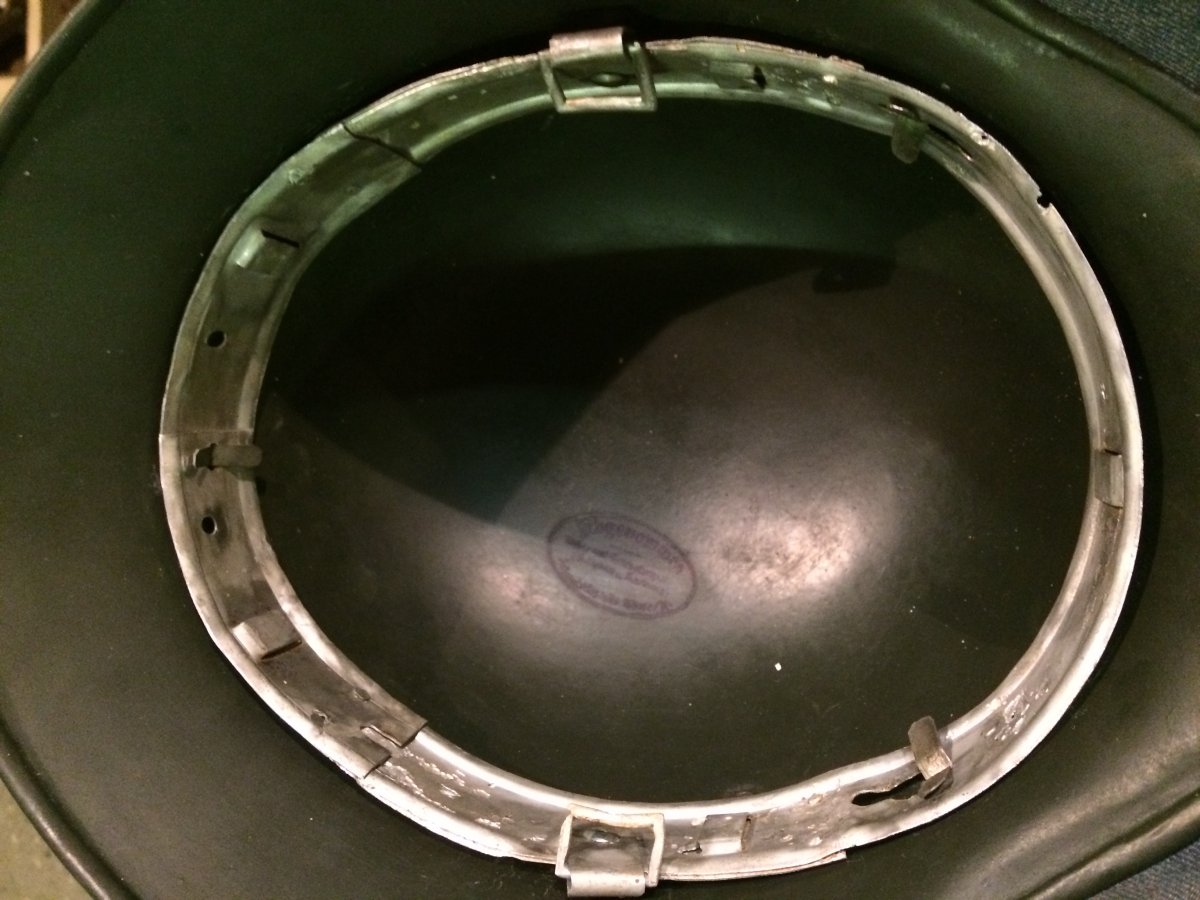

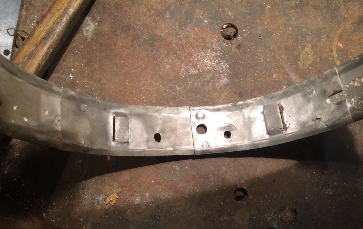

    Здраствуйте. Долго мозолил мне глаза наполовину гнилой обруч. Сегодня получилось немножко подлатать( типа ремонтный вариант). Теперь лезут в голову мысли, чтоб собрать к нему и внутренний обруч с пружинами... 4 часа уже роюсь в интернете и не могу найти размеров. Интересует длина внутриннего обруча если подшлем на каску 64 размера. Также интересует длина пружин. Может кто поделиться даной информацией. Ну а на фото собственно что у мене сегодня получилось. Благо что валялся донор с серьгой того же производителя. С ув.

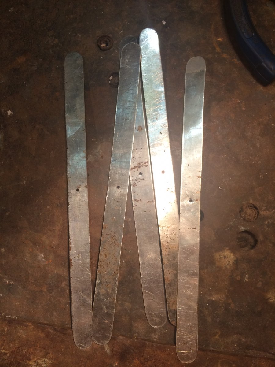

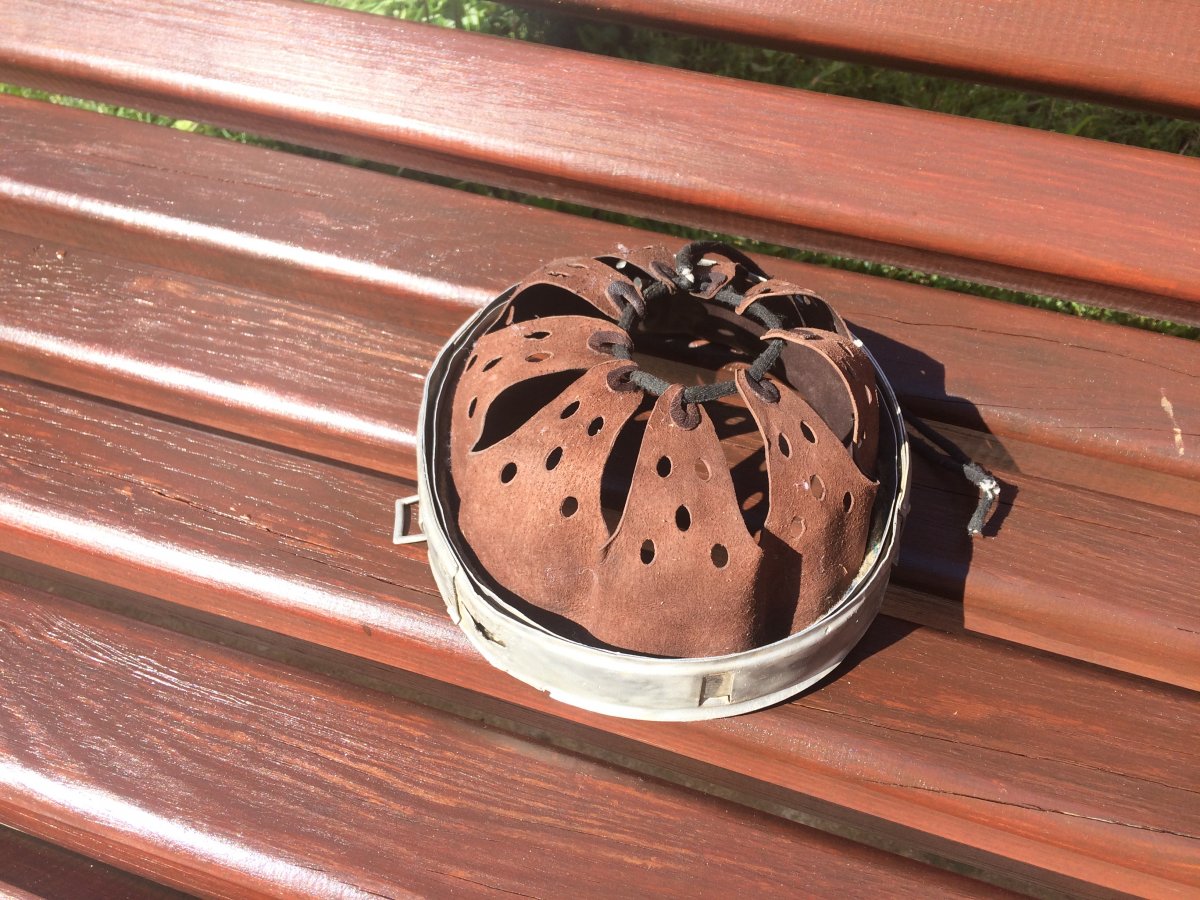

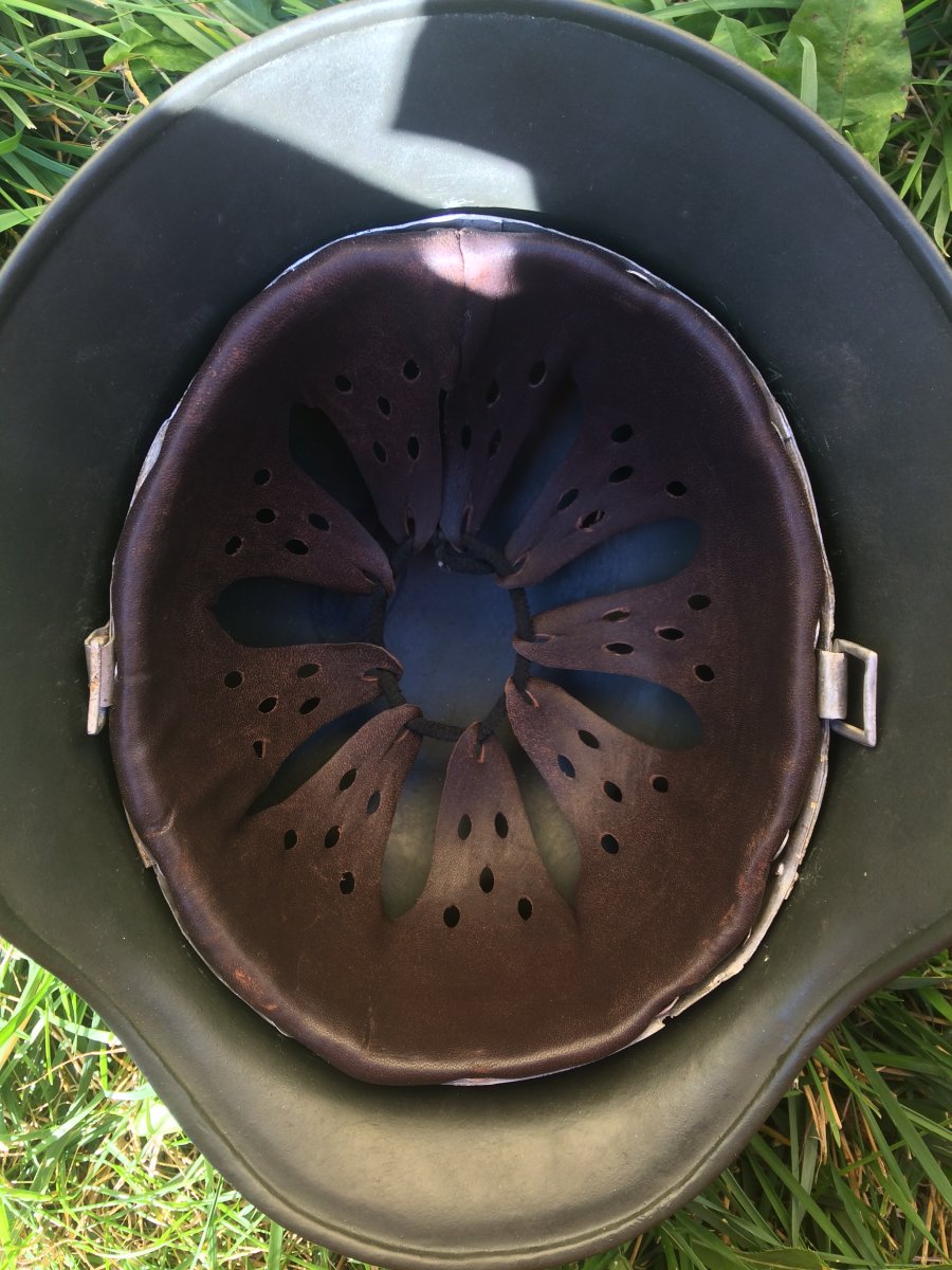

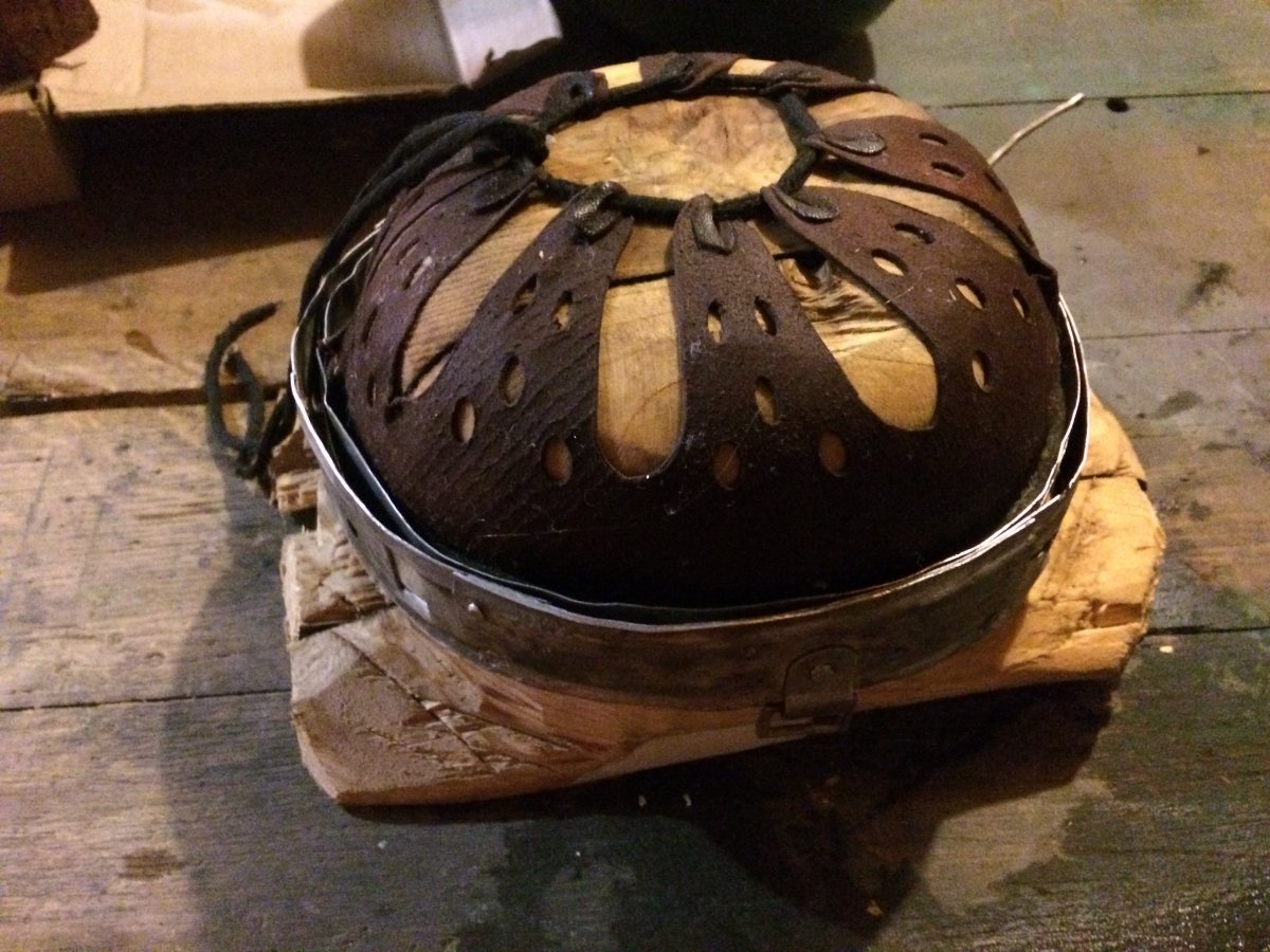

    Спасибо друзья за помощь. Подшлем закончил. Осталось ремешок сделать. Если есть ошибки в моей роботе, говорите. Не хочу на следующий раз повторять свои ошибки. С ув.

    Как то "пожмакали" Вы внутренний обруч, когда собирали все до кучи, пружины -не красили? Кожу на болване перетянули. С какого материала кламмера для кожи? Толстоваты они. Пока так, извиняйте , что не в унисон.

    Камрад , моё мнение . Вам лучше бы разобрать и переделать неспеша подшлемник , по максимуму соблюдая все размеры , подобрав подходящий материал . Сделать прошивку фетра не от руки , а машинкой.

    Я конечно извиняюсь. То что не машинный шов а ручной... я полностью осознаю, что это совсем не достоверно. Только вот есть вопрос... какая разница между типом шва в использовании подшлема за его прямым назначением? Не так на макушке сидеть будет? Подшлем действительно буду перерабатывать. Швейная машинка уже есть в наличии... с ув.

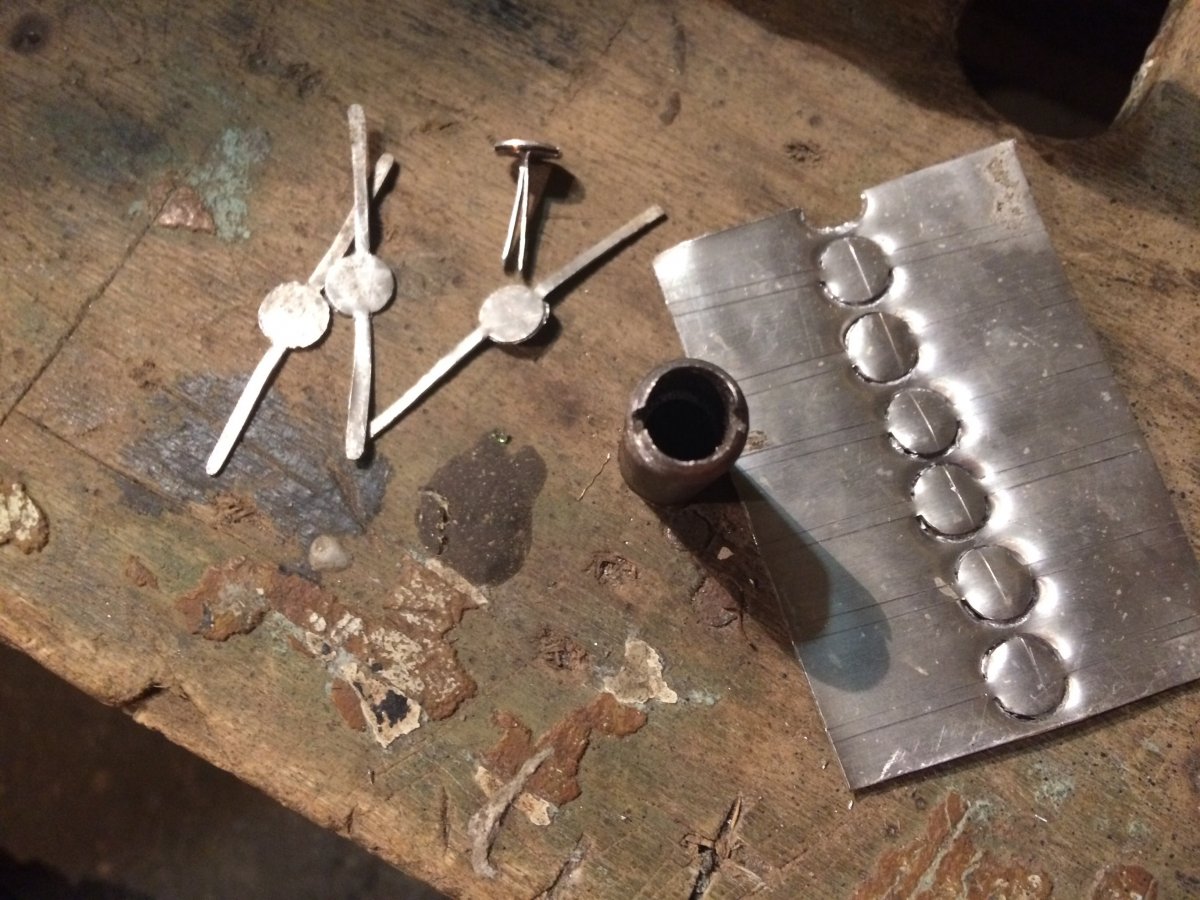

    За что извиняться?? Ничего страшного...ведь я только учусь. Подшлем переделаю однозначно. Пружины не красил. Кламмера из алюминия. Мерял оригинальный - 0,4 мм. Такой толщины алюминия не нашёл, пришлось делать из 0,5мм. С ув.

    В реставрации , огромная. С таким пониманием и подходом дела как у вас , можно не заморачиваться совсем этим , а просто , впихнуть подшлемник от строительной каски ,и прикрутить его на три болта . Главное чтоб на макушке сидел .

    Значит будем переделывать. Я только учусь.. много чего еще непонятно). Есть у меня болезнь, называется,, руки чешутся ", вот и получается всё коряво и не так как должно быть. Будем исправляться. Спасибо за критику... считаю, лучше рано обкритиковать, нежели поздно. С ув.
