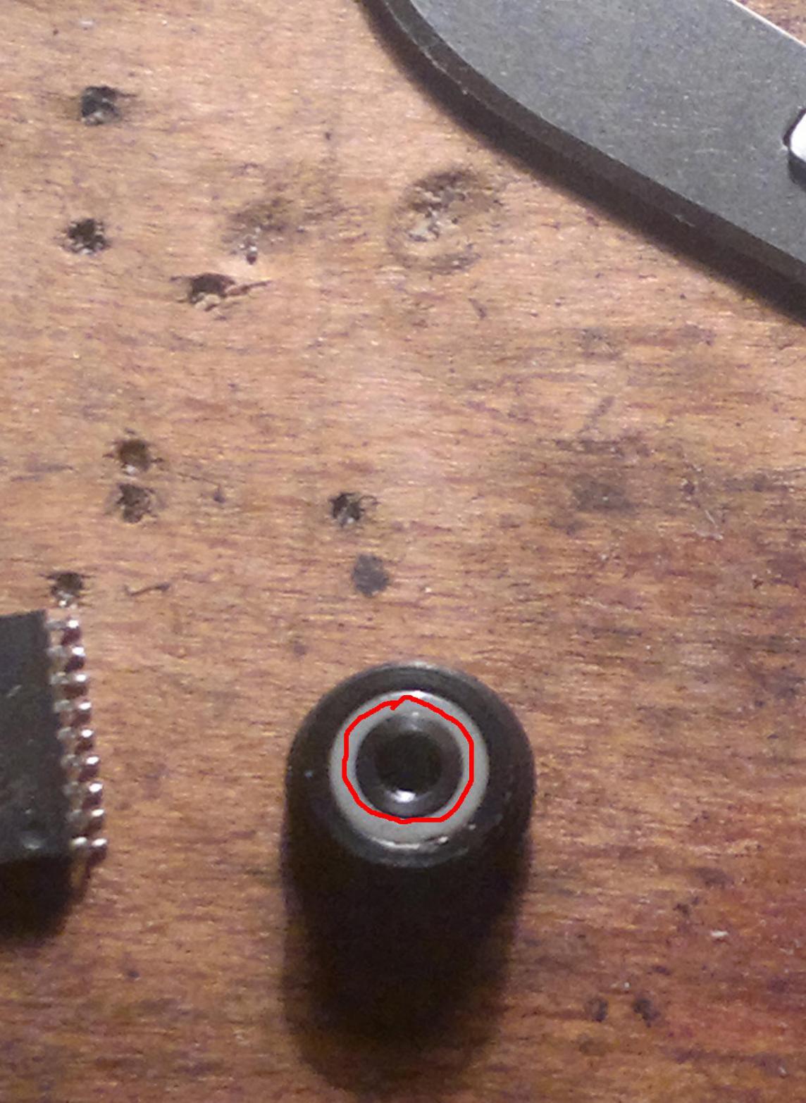

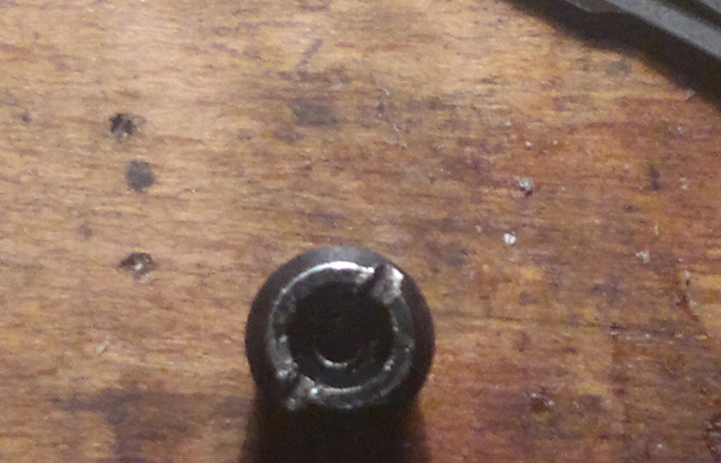

    Помогите решить проблему: дело в том, что приобрел 654, а у него баллон за минуту стравливается, решил рем.комплект прокладок поменять.
    Поменял, замена не дала результата, изучил дозатор, он оказался в норме, а вот в этой штуке оказался коцнутым уплотнитель.
    вопрос следующий, как извлечь этот уплотнитель (на фото красным обведен)?
    Мелькнула мысля вытянуть как-нить это кольцо, и перевернуть его другой стороной.
    Буду благодарен за любую инфу.

    Походу дела в каждом оружейном магазине продают ремкомплекты на этот ПМ. Спроси у них, 99% что должно быть.

    В ремкомплект данное "кольцо" не входит.
    Неужели никто не сталкивался с таким?

    я тебе отвечу на твой вопрос, так как занимаюсь этим больше 3 лет, данное кольцо не возможно извлечь, а если и извлечешь, замена ничего не даст, это седло клапана, нужно покупать только его, если проблема не решена помогу! пиши в личку
